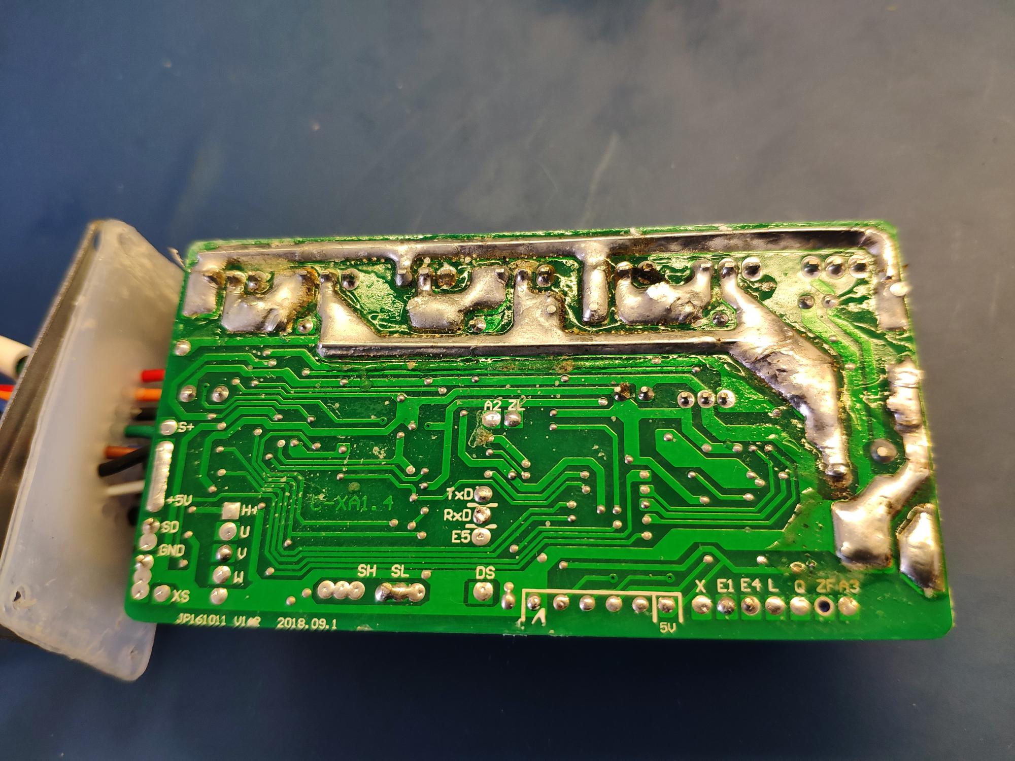

Заказал два, т.к. нужны два одинаковых для задних колёс трайка. Пришли, с виду одинаковые, тоько один в пупырке, другой- нет. Наклейки одинаковые, дата выпуска тоже. Обрадовался. Раскрутил.  А вот хрен там одинаковые.
Ну во-первых,- уже экономят на стабилизаторе,- дыра на радиаторе под него есть, мелкосхемы нет. Зато три гасящих резистора будут контроллер прогревать. Силовые феты разные, на одном на 75в на другом на 65в, как и кондёры, на 80в и на 63в соответственно.
Угол платы со стороны дорожек на одном контроллере окислившийся, дорожки почти разьедены,- это потёк электролит из кондёра 47мкф 80в. Платы грязные и плохо пропаяны. Шунт не пропаян. Один плюс,- силовые дорожки усилены шинками, и термопасты изрядно. В общем, но сравнению с такими-же контроллерами купленными в прошлом году (и у того-же продавца) качество стало ещё хуже.
Да, и люминивые стенки корпусов стали тоньше, Тоже экономия?
Вот где взять два одинаковых контроллера? Пять штук, - и все разные.

так кто мешает, если конечно все на одной и той же плате собраны привести их к общему знаменателю, если совсем туго с этим могу подсказать.
Иван Сусанин
[user]X[/user], С пайкой справляюсь. У меня и платы разные, и силовики разные и маркировка на процессорах разная.
Два стоят на самокате, -там идентичность не обязательна. А вот на один мост надо два одинаковых.
Хотя не уверен, что даже одинаковые будут себя одинаково вести.
