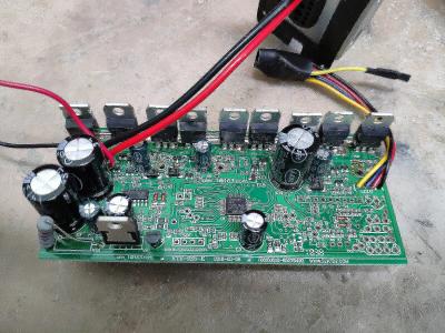

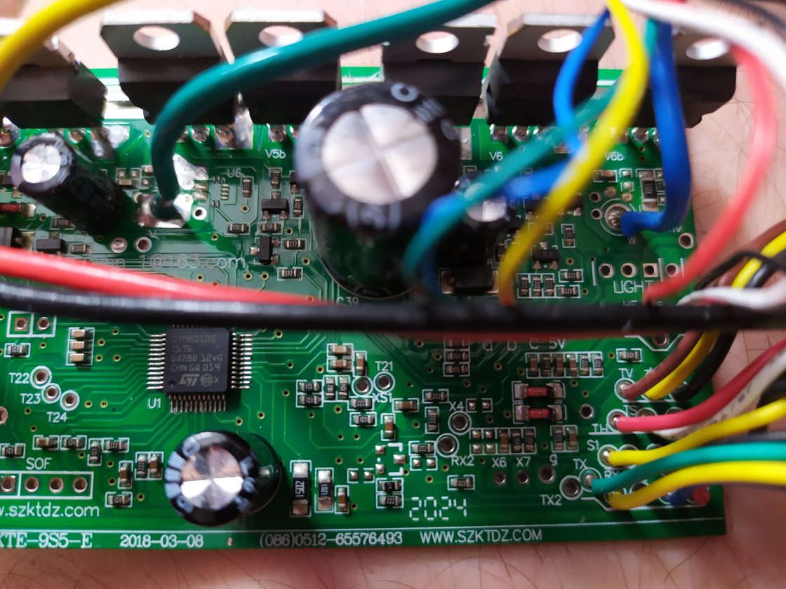

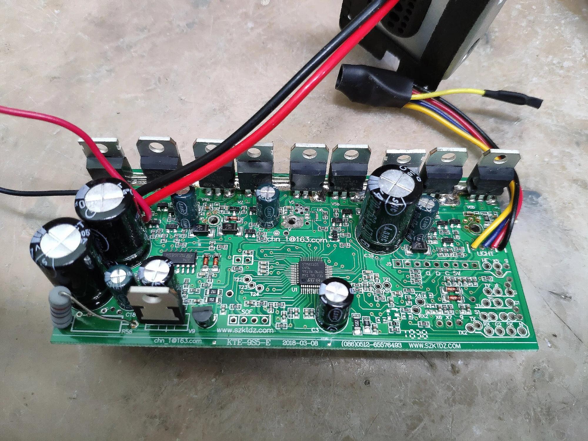

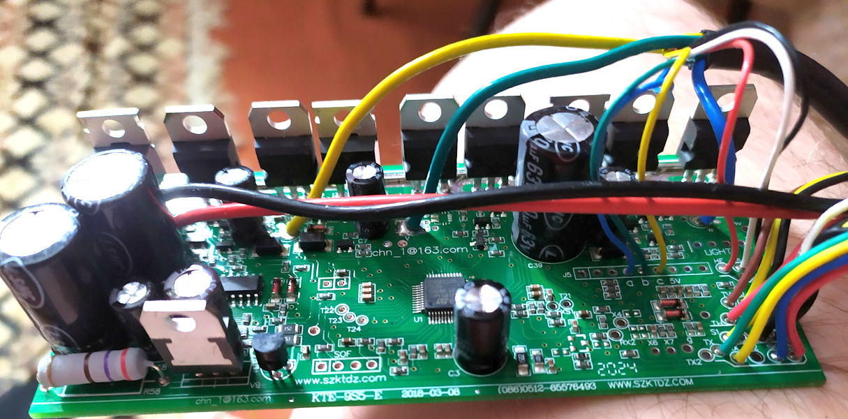

Доброго всем времени суток, уважаемые форумчане, прошу помочь. Имею контроллер Model:  KT 36/48ZWSRM-ffF02 - 500Вт.
Подскажите если кто сталкивался с такими моделями плат где здесь рекуперация, (на S1 желтый -это тормоз) вот его куда перепаять, чтоб было рекуперативное торможение, а и ещё где здесь контакт ( душилка-противоугонка когда колесо колом встаёт и не крутится вообще ).

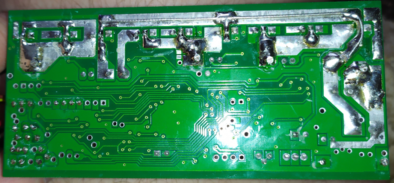

leonsio1
Плата без проводов, вот где здесь обозначение рекуперации и душилки.
NaN
Условные обозначения функций надо\лучше смотреть с обратной стороны платы
leonsio1
С обратной стороны вообще нету обозначений.

Отдельно провода рекуперации в этом контроллере серии КТ нет.
Рекуперация активируется программно (параметр С13 ставится отличным от нуля (1-5)) и рекуп наступает при замыкании  S1  на G1, т.е. при срабатывании тормоза.
Про душилку не слышал.

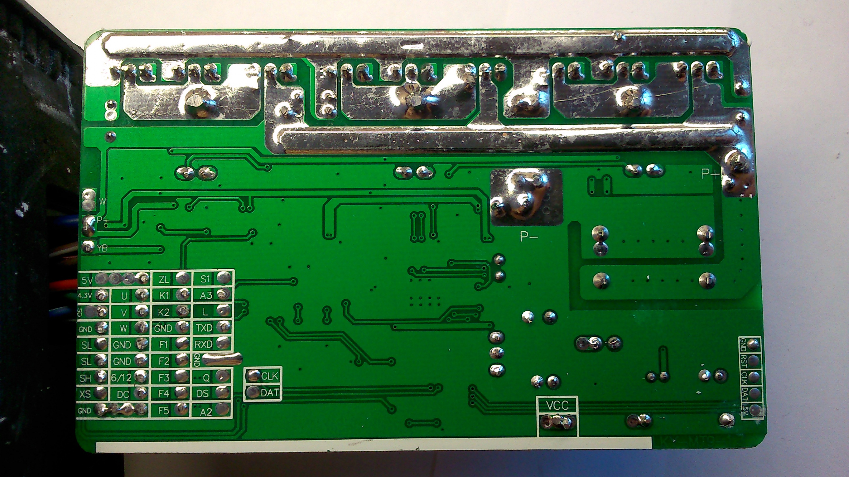

LessNick
Всем привет. Решил и я разобраться (усовершенствовать) свою коробочку. Контроллер, каких полно.
В общем-то ничего нового, все известные и неизвестные точки. Неизвестные обведены кружками. Если у кого-то есть по ним инфа - буду рад.  Еще вычислил, что точка DS работает так же, как и SL (тормоз н.у.), только стоп-сигнал не загорается.
Разумеется, родилась масса вопросов. Буду весьма признателен, если кто-то поделится знаниями.
1. После моих экспериментов стал с запозданием работать борт. комп. Т.е. показания скорости запаздывают: колесо уже разогналось, а показания еще догоняют. Или уже остановилось, а показания только заканчивают падать.
Ничего нигде не коротил, не искрило и т.п.
2. Я так понял, что точки F связаны с управлением и индикацией. Задействованы только F2 и F3. Для чего могут быть F1 и F4-F6? Я пробовал перепаять провод с F3 на F4. Дисплей перестал показывать скорость.
3. Кто-нибудь пробовал подключаться к контроллеру по UART? Вчера попробовал - не получается. Скорость соединения менял.
4. Что за мосфеты SKST049N08N, есть опыт их эксплуатации? Даташит еле нашел.
Спасибо.

Нужна помощь по поиску рекуперации на контроллере с процессором 48 пин, фото:
Нашел только "А2", функция частичной рекуперации, DS и L тоже не тормозят колесо.
