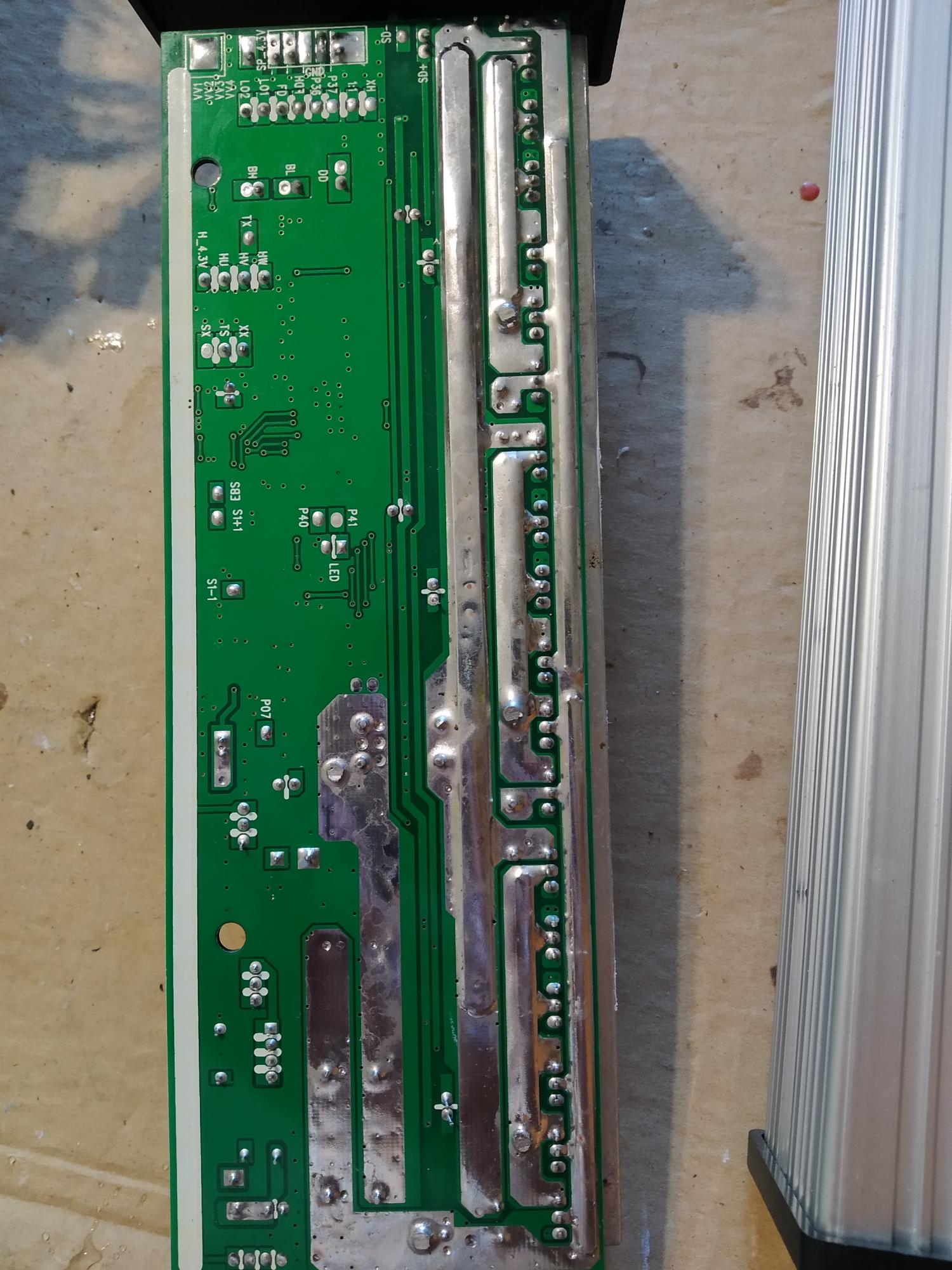

Доброго всем времени суток, уважаемые форумчане, прошу помочь. Имею контроллер Model:  KT 36/48ZWSRM-ffF02 - 500Вт.
Подскажите если кто сталкивался с такими моделями плат где здесь рекуперация, (на S1 желтый -это тормоз) вот его куда перепаять, чтоб было рекуперативное торможение, а и ещё где здесь контакт ( душилка-противоугонка когда колесо колом встаёт и не крутится вообще ).
есть тема по этим контроллерам. там прочтёте, что рекуперация включается через LED3 дисплей и  душилка там же программируетс, противоугонки нет, а побаловаться со схемой (и отсечкой по напряжению) у вас не получится, ибо резистор на схеме подписан, а на плате, увы и ах, нет. но этот делитель напряжения очевиден: если пальцем провести по печатной дорожке от точки "SK" и перед С3 можно обнаружить искомый делитель.

Цитата: 4итатель от 10 Июнь 2021 в 16:35если пальцем провести по печатной дорожке от точки "SK" и перед С3

Цитата: leonsio1 от 11 Июнь 2021 в 21:35Я и пытаюсь это выяснить мне не надо рекуп, надо эл. торможение.
G.E.na
Цитата: leonsio1 от 11 Июнь 2021 в 21:35Когда заряжен  всё работает нормально 48в-500ват редуктор, но когда садится акум. до 39-40в. он уходит в затормаживание,  контроллер странный может микропроцессор даёт команду минимального обратного хода, фривал поэтому он временно клинит и колесо идёт но туговато, у меня это происходит уже не первый раз, как акум. заряжен всё без проблем как садится вольтаж всё повторяется один в один.
.измерить .напряжение .на делители при зар акб отрезать делитель от батарейного и искуственно создать .на нем это .напряжение подключив .например .напряжение от ручки газа или ассистента через резистор 100 ом или диод(кремневый шотки)
