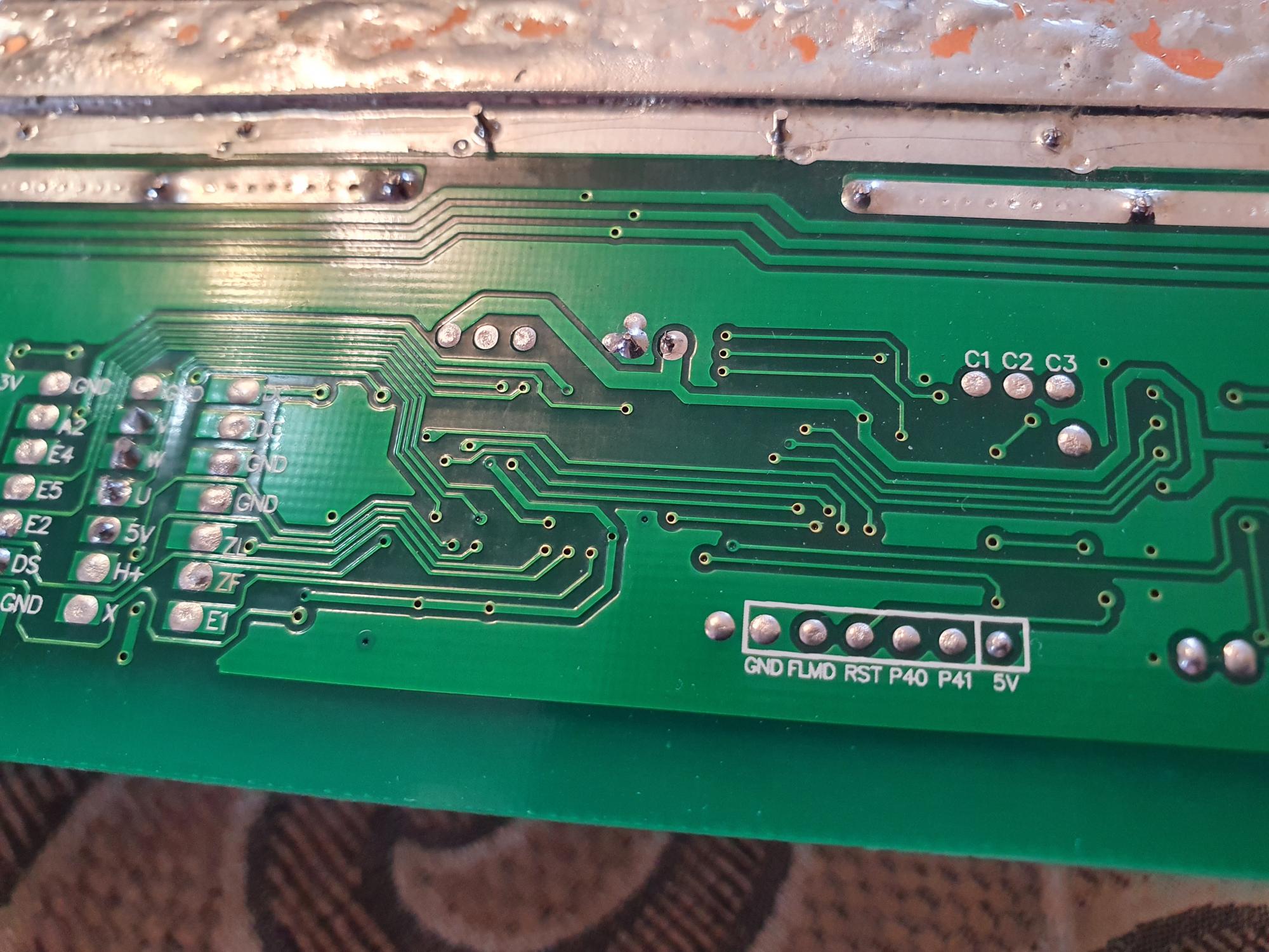

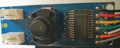

mukhtarka
Цитата: WildCat от 23 Апр. 2019 в 10:28Накрылась МС BS0003F3, на фото платы дисплея она выпаяна.
Дисплей заказал, но хотелось бы ездить пока он придёт (вопрос еще подойдёт или нет... Точно такого контроллера на Али не нашел).
Мне удалось запустить контроллер без дисплея. Работают газ и тормоз.
Понимаю, что это было давно, не подскажите, как вы запустили контроллер без дисплея? Тоже сдохла эта микруха, прошивку на неё не нашёл(

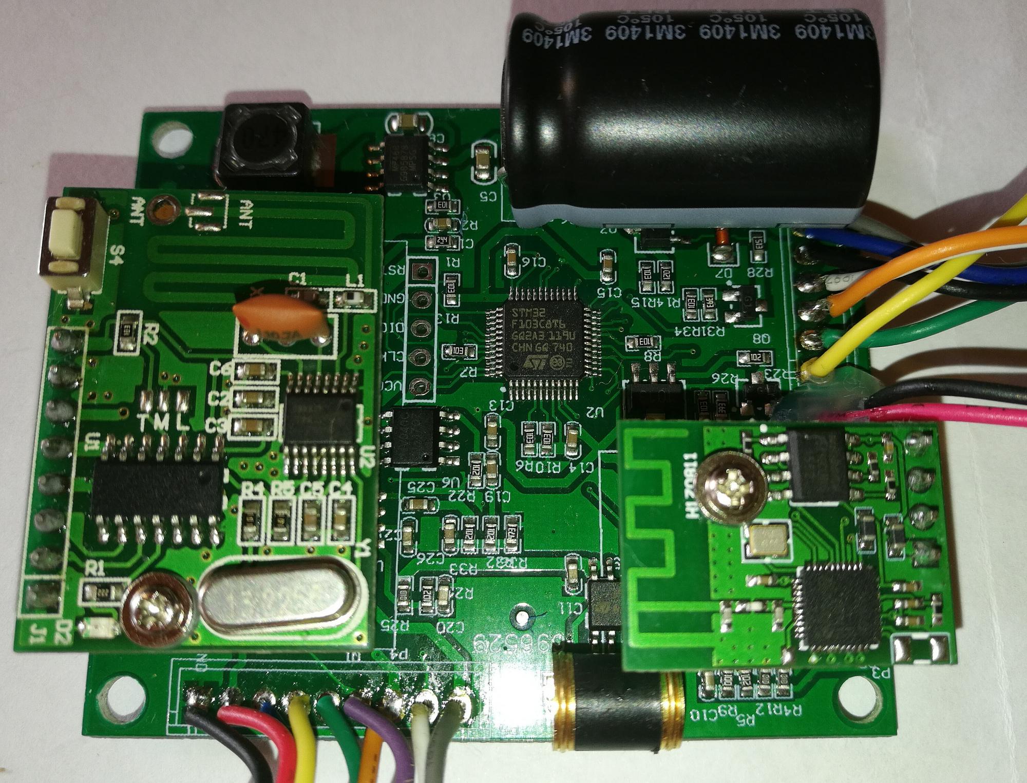

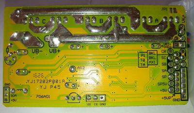

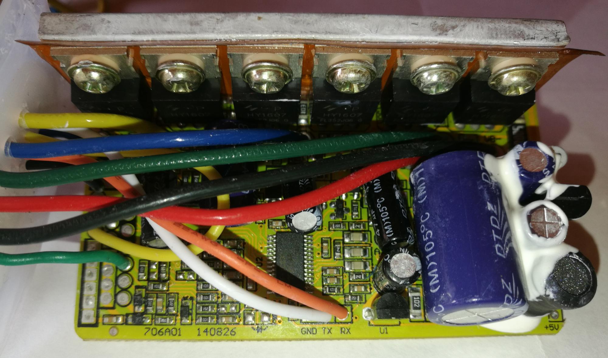

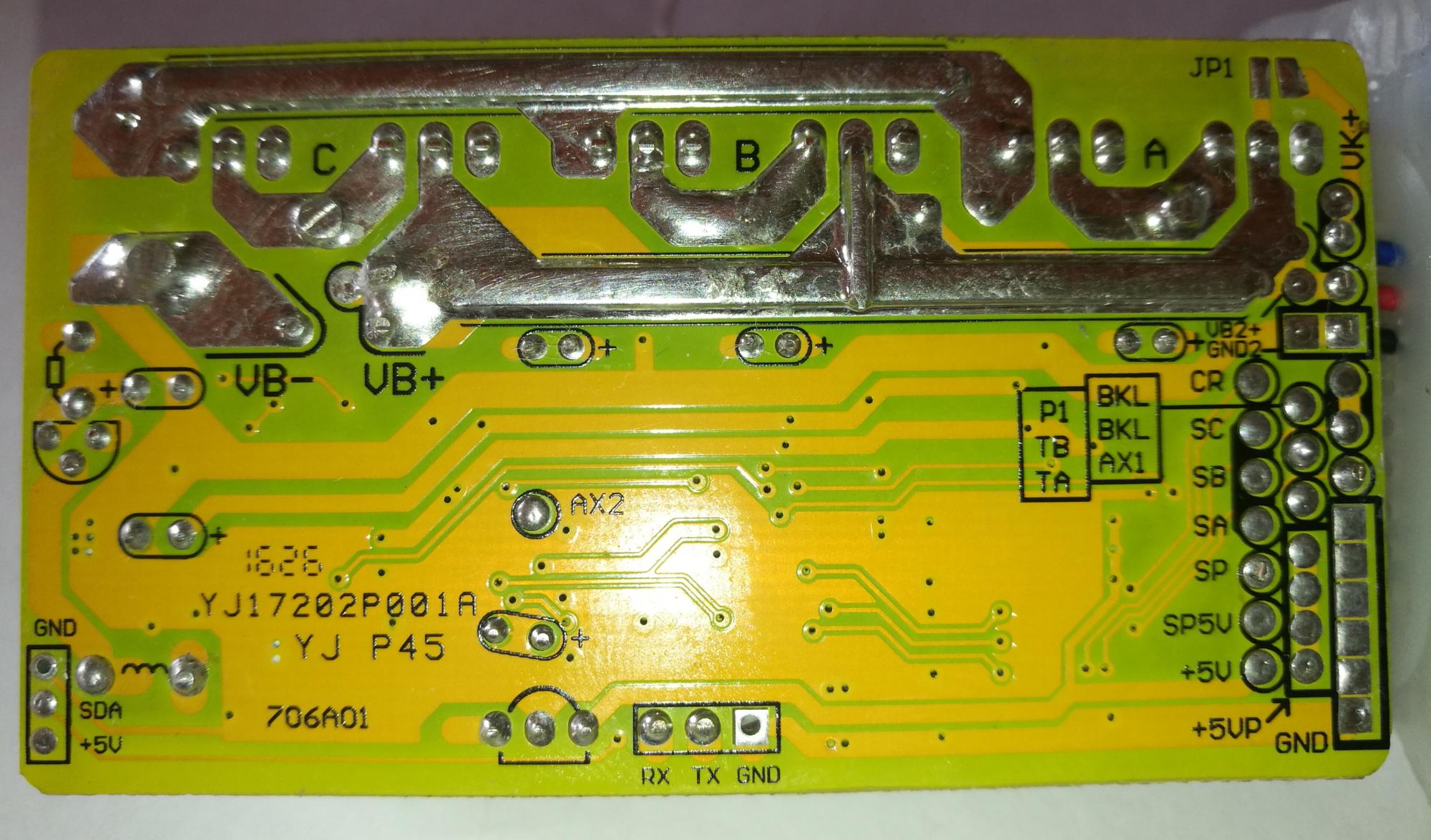

Bobs
Цитата: kirillch от 15 Апр. 2021 в 19:36
ps. может бьть кто знает цоколевку этого контроллера?
pps. микруха на плате Infineon  XC836

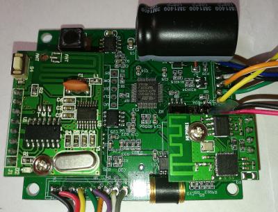

У меня с виду точно такой же контроллер, только маркировка платы другая.
MODEL: X827-MA001E
  Battery Voltage: 36V
  Cutoff Voltage : 29.5V
  Current Limit  : 15A
  Dispay Meter   : ZHILV
Микросхема: F-XC836
Распознать удалось не много. Но по всем провел замеры в выключенном и включенной состоянии. Может по этим данным кто-то сможет опознать.
Contacts:
   Battery:
    RED   = VB+
    BLACK = VB-
   Wheel connektors:
    YELLOW = A // off: 0.0V, on: 0.0-10.2V - to motor
    BLUE   = B // off: 0.0V, on: 0.0-10.2V - to motor
    GREEN  = C // off: 0.0V, on: 0.0-10.2V - to motor
   Blutooth block connektor (black):
    red    = VB+
    blue   = VK+ // off/on: 0.1V<VB+, rotation =VB+, lock: 0.5V
    black  = VB- // GND
    white  = TX  // off: 0.9V, on: 4.7V
    orange = RX  // off: 3.3V, on: 3.3V
    green  = SP  // off: 0.0V, on: 0.9-3.6V - сигнал с ручки газа
    yellow = AX1 // off: 0.0V, on: 0.9-3.6V - сигнал с ручки тормоза
   Подписанные контакты без проводов:
    BKL  // off: 0.9V, on: 4.8V - break low тормоз низкого уровня, при замыкании на GND отключает мотор
    P1   // off: 0.7V, on: 0.0V
    TB   // off: 1.0V, on: 5.0V
    TA   // off: 1.0V, on: 5.0V
    +5VP // off: 0.9V, on: 4.8V
    +5V  // off: 1.0V, on: 5.0V
    SP5V // off: 1.0V, on: 5.0V
    SA   // off: 1.0V, on: 5.0V - датчики Холла с мотора?
    SB   // off: 1.0V, on: 5.0V - датчики Холла с мотора?
    SC   // off: 1.0V, on: 5.0V - датчики Холла с мотора?
    CR   // off: 0.7V, on: 5.0V - круиз-контроль? при замыкании на GND не действует
    SDA  // off: 0.9V, on: 4.7V

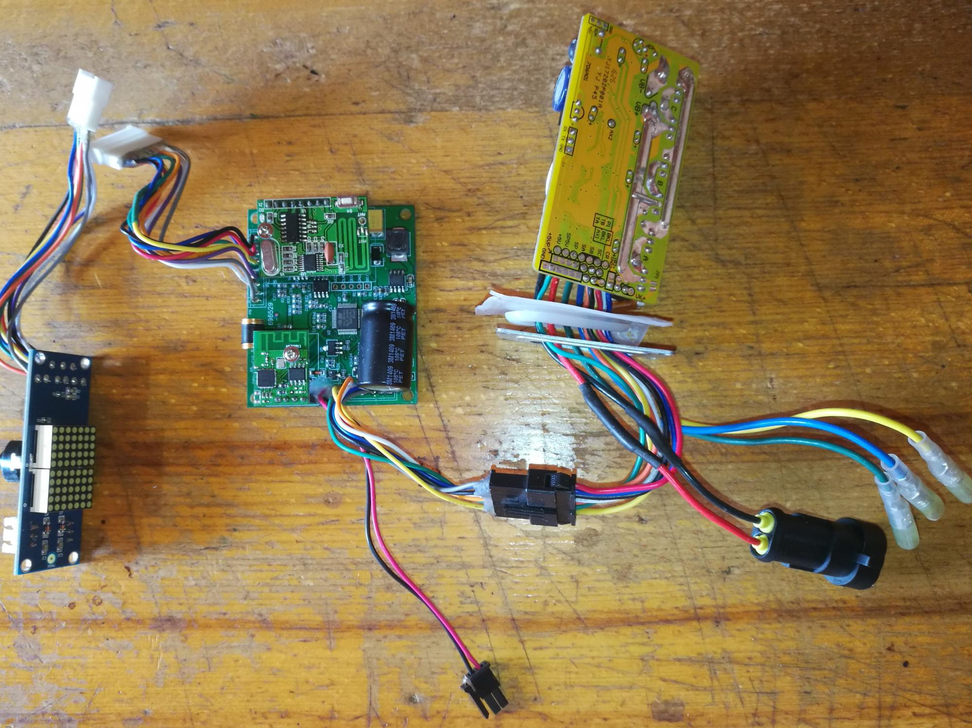

У меня схема: контроллер - блок с bluetooth - дисплей.
[b-b]Может кто-то знает как эту систему программировать?[/b-b]
Однажды попытался зайти в настройки через bluetooth, программа его увидела, но не сконнектилась. При этом прежние настройки сбросились, и теперь скорость низкая. Попытался поставить другой аналогичный контроллер - не помогло; потом пробовал поменять аналогичный блок с bluetooth - тоже не помогло. Не знаю где данные зашиты. Изучил все микросхемы, теоретически в контроллере одна и в bluetooth-блоке две микросхемы, которые способны хранить данные.

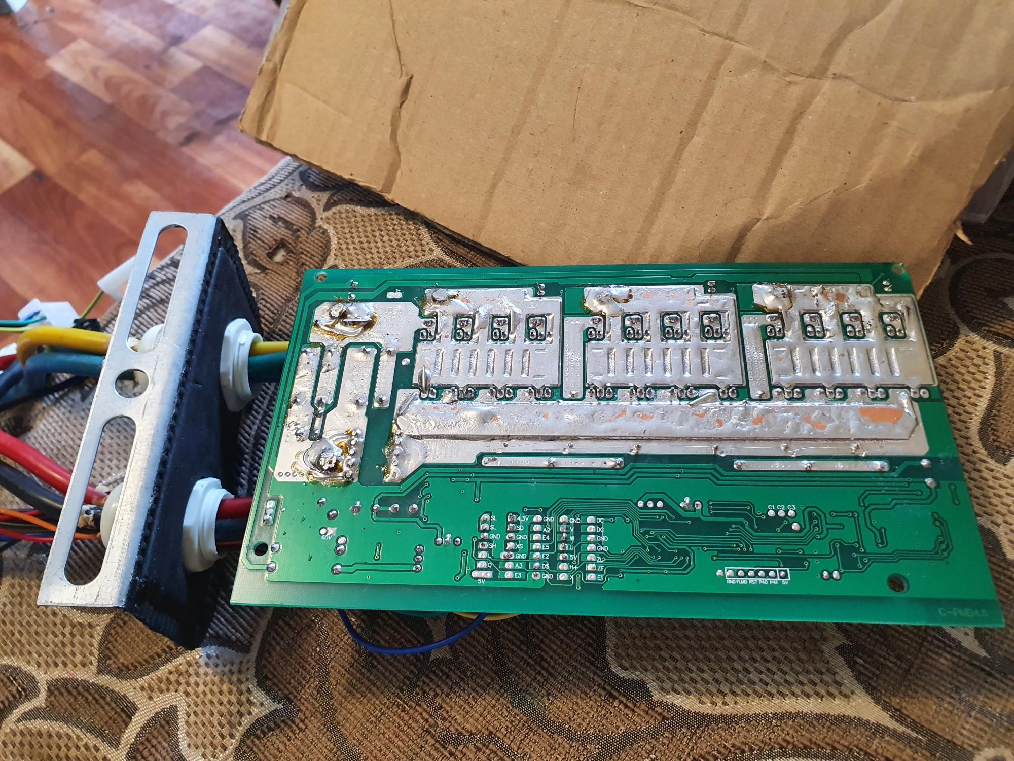

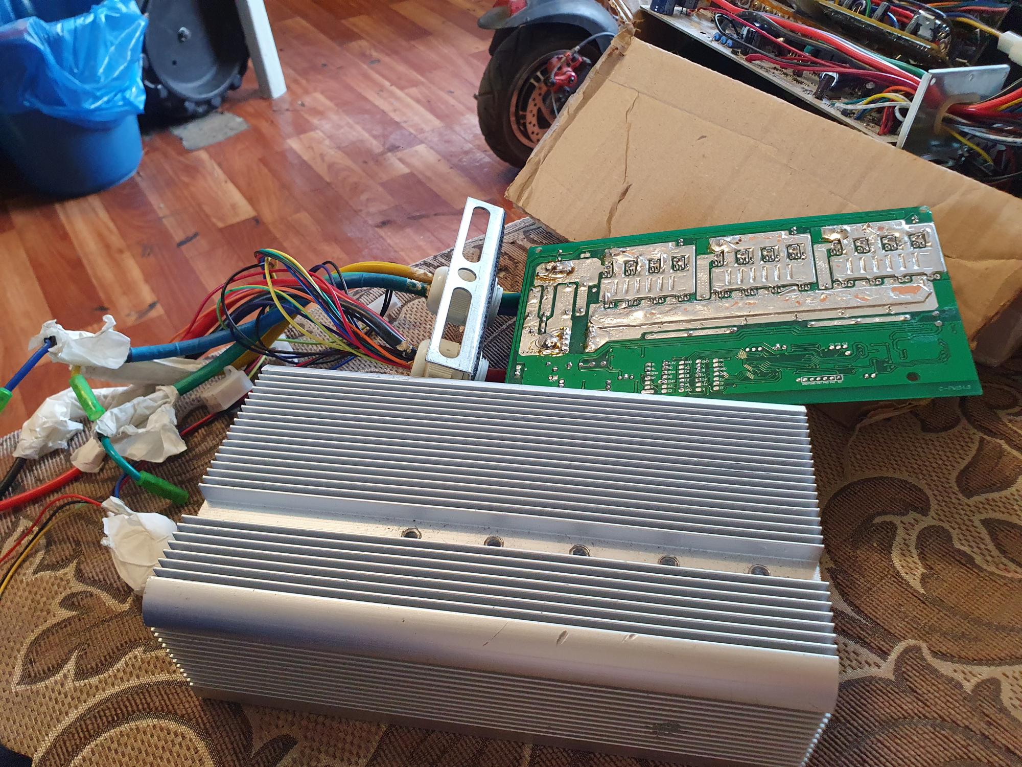

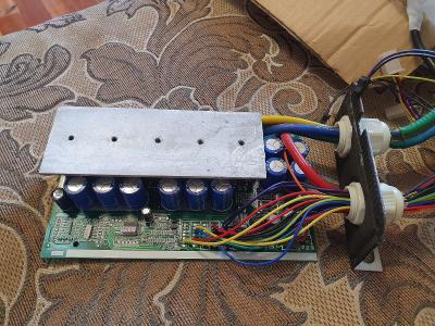

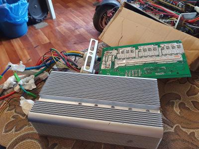

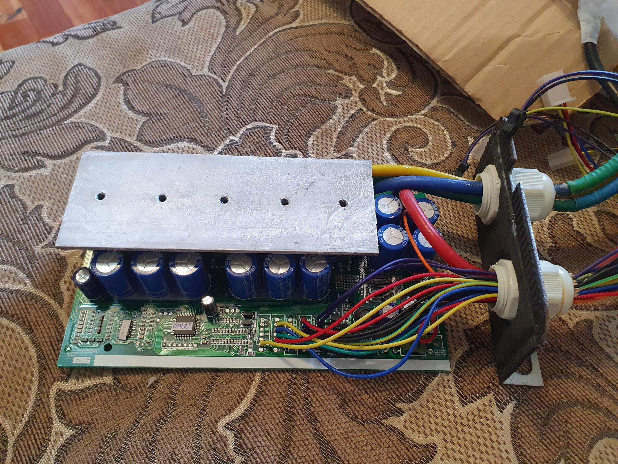

Gorinich235
#1938
Приветствую Всех, помогите с идентификацией контроллера. Предположительно контроллер 2013г. Может даже от Кохис мотора. На этикетке такие обозначения, работает в паре с киловатным мотор колесом Кохисмотор 48в.1000вт.
Этот контроллер будет работать от 60в и надо ли повышать с 48в до 60в? Как он работает от 48в если на этикетке только 60в?

i8086
Цитата: Gorinich235 от 19 Июль 2021 в 23:10Этот контроллер будет работать от 60в и надо ли повышать с 48в до 60в? Как он работает от 48в если на этикетке только 60в?
1. Судя по фото, электролиты на 80В, значит 60В по идее поддерживает.
2. Нужно еще смотреть какие мосфеты запаяны, на сколько вольт, ну и как реализована слаботочка. Если там линейный стабилизатор на транзисторе, то возможно нужно будет увеличить номинал гасящего резистора. Если импульсный, то может и так работать.
3. Нужно смотреть номиналы резисторов делителя, которые микроконтроллеру сообщают напряжение на батарейке, это нужно для того чтоб корректно работала отсечка по нижнему порогу, а также работала рекуперация.
Gorinich235
Спасибо, посмотрю маркировку мосфетов. Если он от 48 работает, то этикетка левая? Вероятно контроллер 48в/60в?

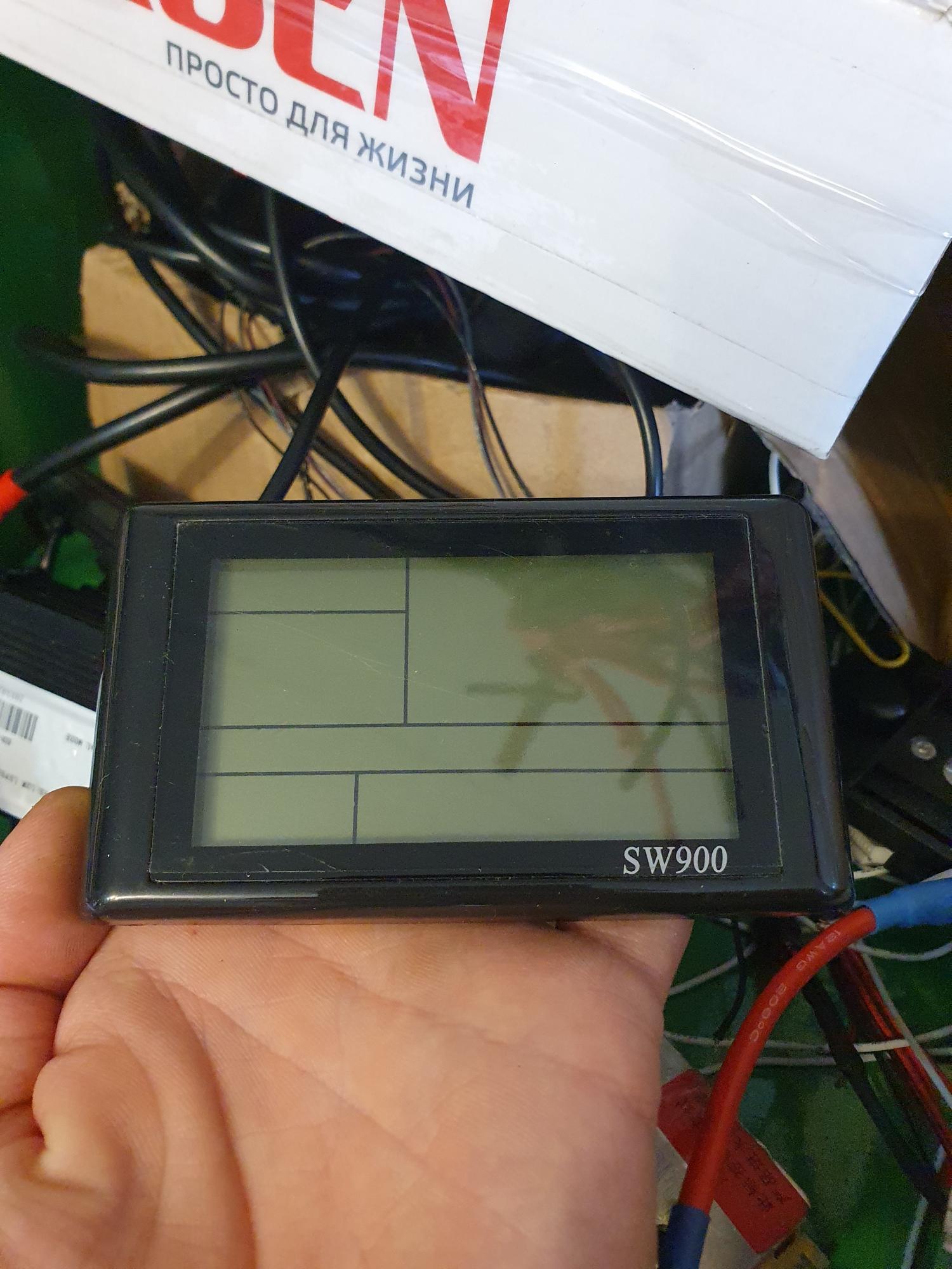

MRN96
Не подскажете.
Хочу подключить lcd дисплей sw900.
Может у кого есть такой же контроллер.
Какие провода куда подсоединены.
