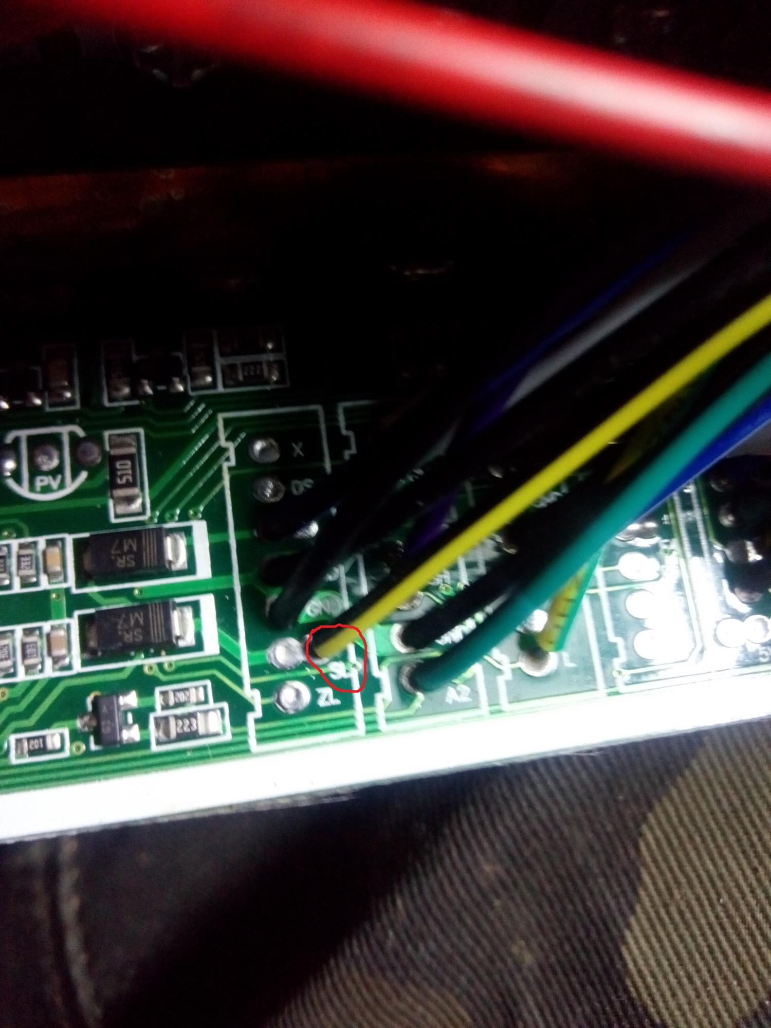

Цитата: David555 от 02 Март 2022 в 14:13
а какое напряжение батареи?
75в, недозаряженная, полная напруга 84в
Добавлено 02 Мар 2022 в 20:30
Цитата: crond от 02 Март 2022 в 11:08
икс припаять к DS, тормозить замыканием SL на GND
L J, кстати, вполне вероятно, тормозит при помощи второго курка газа, аж до нуля.
ого!! вот это круто.попробую.
Добавлено 02 Март 2022 в 20:34
вот тут не понял... есть контакт L, есть LJ, какой из них?
курок газа в смысле 3х пиновый с датчиком холла? то есть можно регулируемый реген использовать??? :bw:
tmkt
Цитата: David555 от 02 Март 2022 в 21:21
вот скорее всего потому и  нет рекупа ...есть возможность проверить от 48 вольт? и движок наверное  3х витковый (не хватит оборотов выйти на зарядку(рекуп)
я попробую то что выше посоветовали... вероятно не правильно включал до этого :bn:
David555
Цитата: tmkt от 03 Март 2022 в 21:21я попробую то что выше посоветовали... вероятно не правильно включал до этого
у меня аналогичный(судя по фото) контролер .только 24фет. ничего не подпаивал,рекуп был по умолчанию(,батарея 54 и мотор 3х витковый) но где то натыкался про эти контролеры то больше 60вольт рекуп пропадает(по очевидным причинам)
уверен?-действуй
tmkt
если есть фото можешь прислать? или поглядеть подпаяно ли что-то к контакту "Х" ?
Добавлено 05 Март 2022 в 14:40
касательно вольтажа у него есть набор перемычек, типа 4 значения, от 42в до 72в, можно выбрать. Но хз что это, может напряжение нижней отсечки, ниже которой не работает контроллер, или плавно будет снижаться мощность при подходе к этому напряжению при разряде :bn:
David555
Цитата: tmkt от 05 Март 2022 в 14:38поглядеть подпаяно ли что-то к контакту "Х" ?
контакт SL и земля (фишка Low -level Brake)   к  X ничего не подпаяно
уверен?-действуй
tmkt
может икс все же замкнут на DS??
выше писали что надо замкнуть... или это все же отличающиеся типы контроллеров :bn:
David555
уверен?-действуй
tmkt
Цитата: David555 от 06 Март 2022 в 10:05
у меня не замкнут
а есть перемычки на разные вольтажи? какая перемычка сейчас стоит?
с каким вольтажом батареи проверено ято рекуперация есть??
David555
перемычки есть-не распаяны(батарея у меня 54вольт,,выше отписывал)
уверен?-действуй

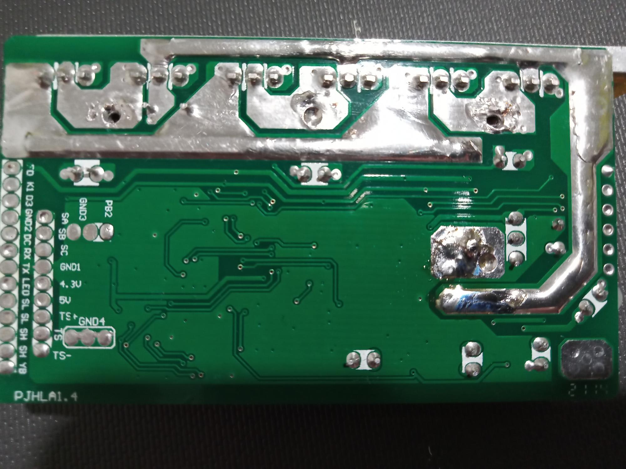

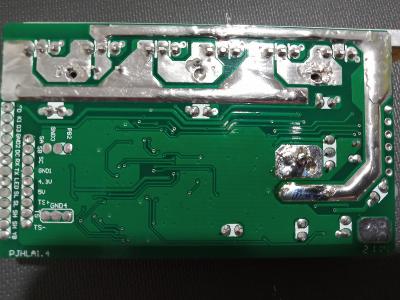

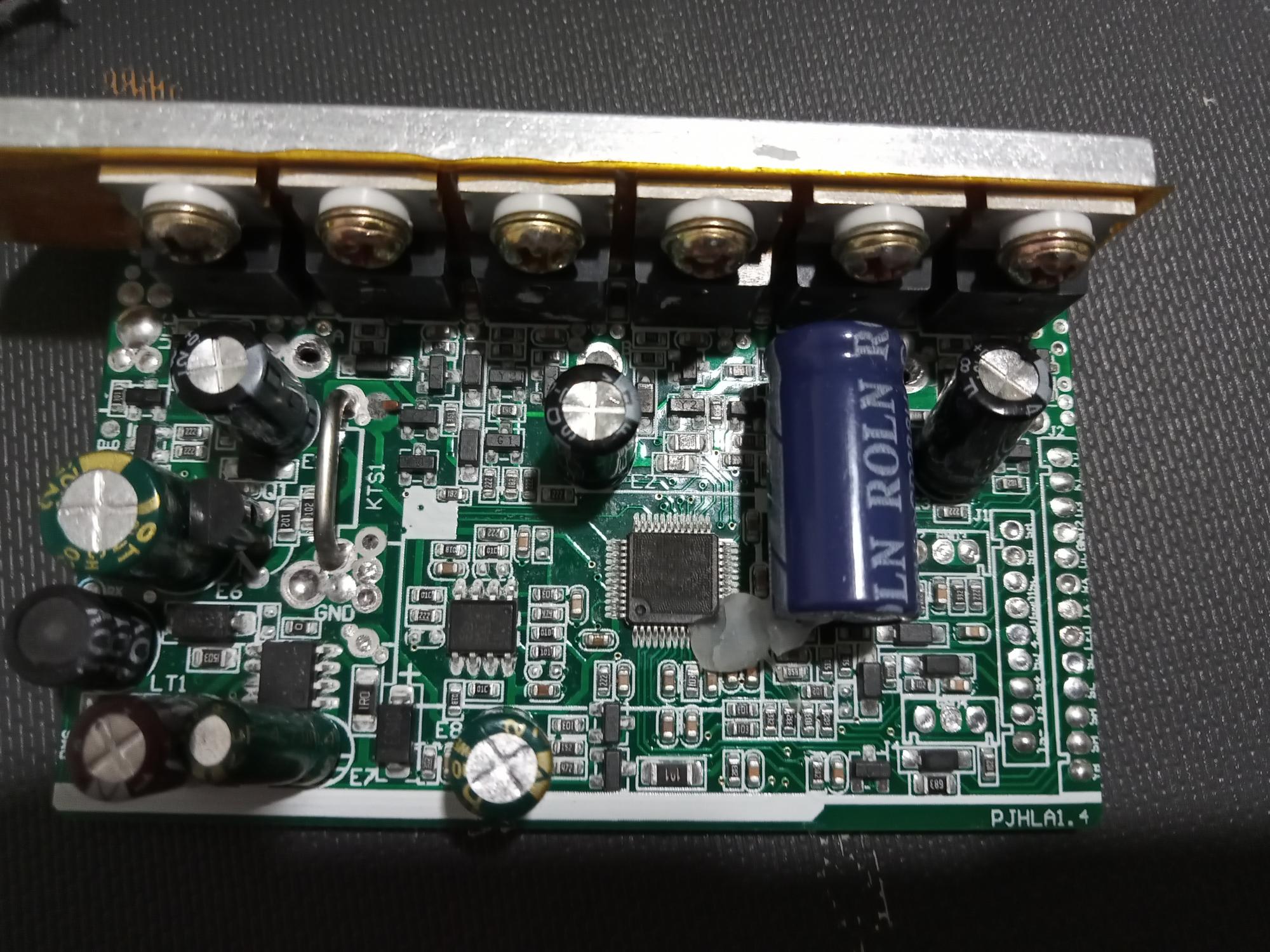

Попался вот такой контроллер.
Маркеровка платы: PJHLA1.4
Особенности: без холлов не работает, плавно набирает обороты, очень плавно, затерт микроконтрллер ...
?D - противоугонный тормоз
K1 - не знаю
D3 - не знаю
DC - самообучение
Rx, Tx - Экран (NJAX-T; P0 - диаметр колеса, P1 - undervoltage, P2 - KPH/MPH, P3 - PAS/Zero-start/???, P4 - круиз, P4 - плавный старт???)
LED - ???
SL - тормоз низкий уровень
SH - тормоз высокий уровень? (36В + этот  контакт)
YB - ????
SA, SB, SC - холлы
TS - газ?
PB - ????
На заборе корпусе написано : "Brushless DC motor controller Voltage: 36/48V Power: 450W Brake: low Phase 120, Nanjing Aoxing Electronics Co., Ltd."
Кто-нибудь имел дело с таким контроллером? Есть ли у него реген? А то как-то смешно, заказал два контроллера в одном месте и один пришел и он не умеет работать с этим экраном и без него не газует, но зато есть пропорциональный реген, а этому вроде как экран и не нужен, но регена не нашел... Так что придется колхозить эмулятор экрана, а заодно пусть и регеном занимается  :-D
А еще я из этого контроллера дымок выпустил, что горело не понял, но вроде работает  B-)
Без экрана крутится медленно. Есть тайм-аут
