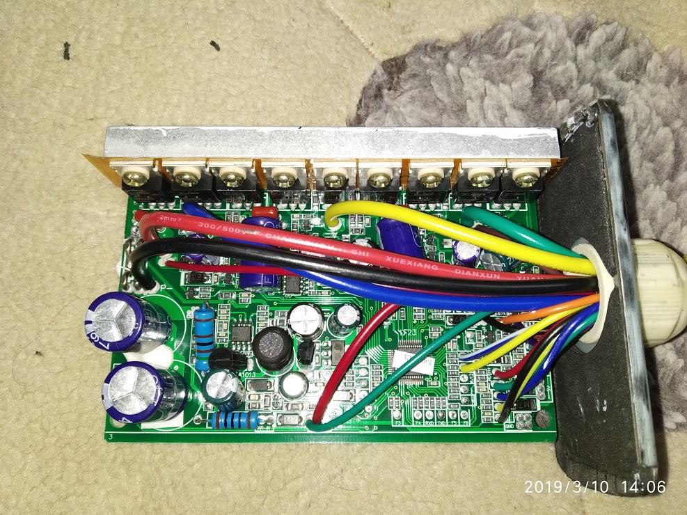

Thunder_blade
Народ помогите определить тип "Цацки", построен на STM32, была налепка но на ней из читабельного было только напряжение 48в и ток 22А

Добрый день, помогите опознать контроллер, а так-же какой дисплей к нему можно подключить, если вообще возможно, на фото будет видно разъём:
Gnd
SDA
SCK
TX
RX
Vcc
Единственное что нашёл в интернете, похожий контроллер на 15 фет с названием Sunwin Controller 72v
Мотор DD 1kWt, Infineon 4 18fet, батарея 1(18650 13s10p)

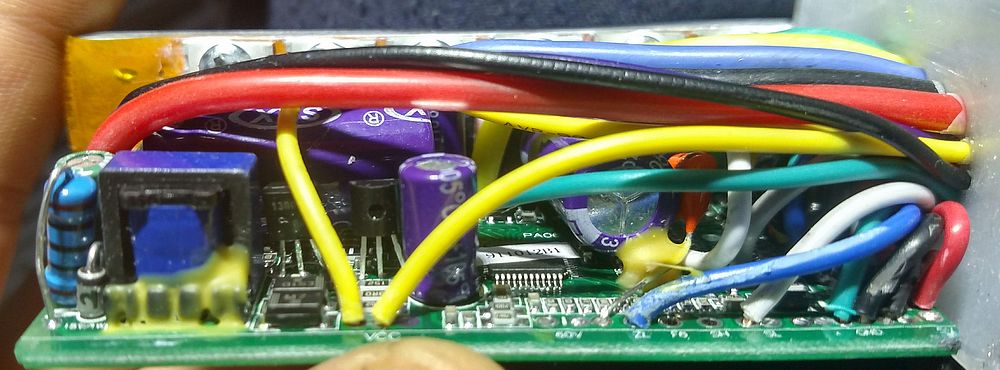

lagidnyj
#930

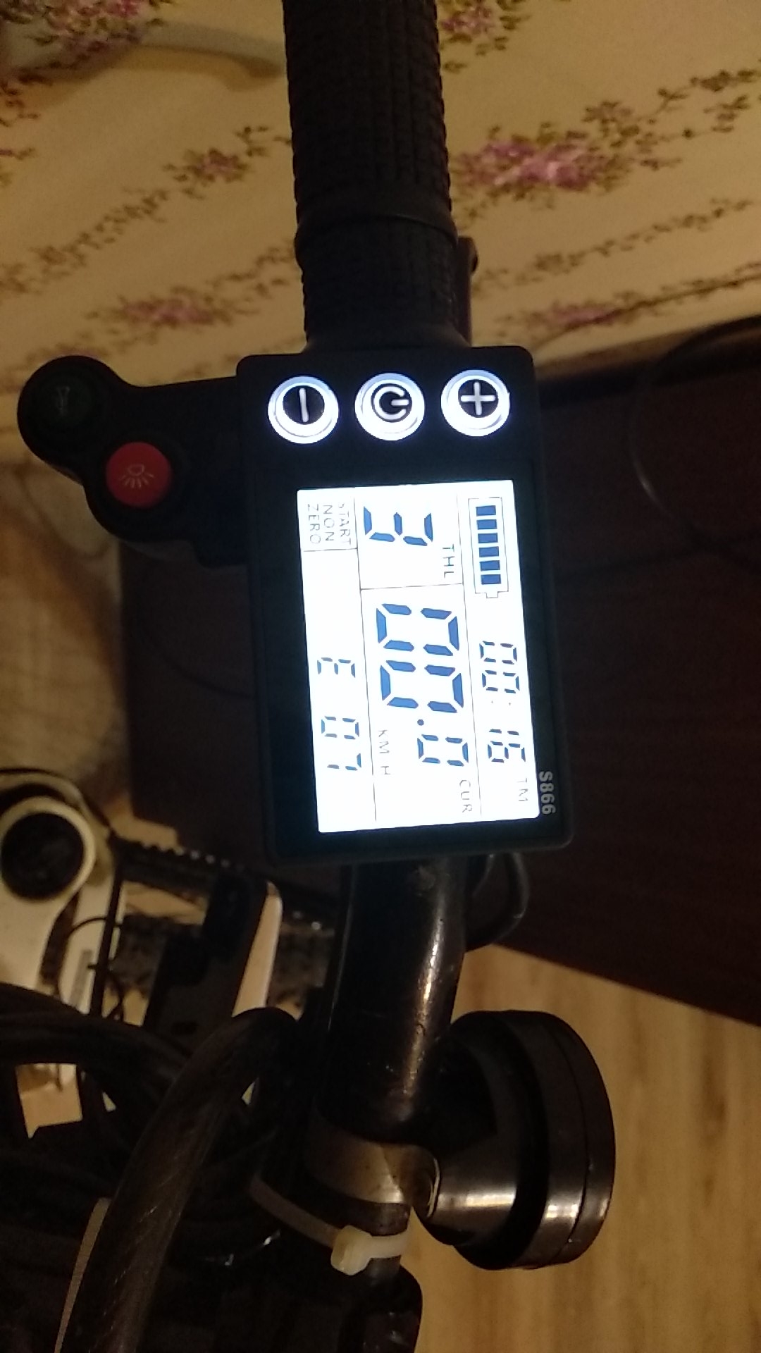

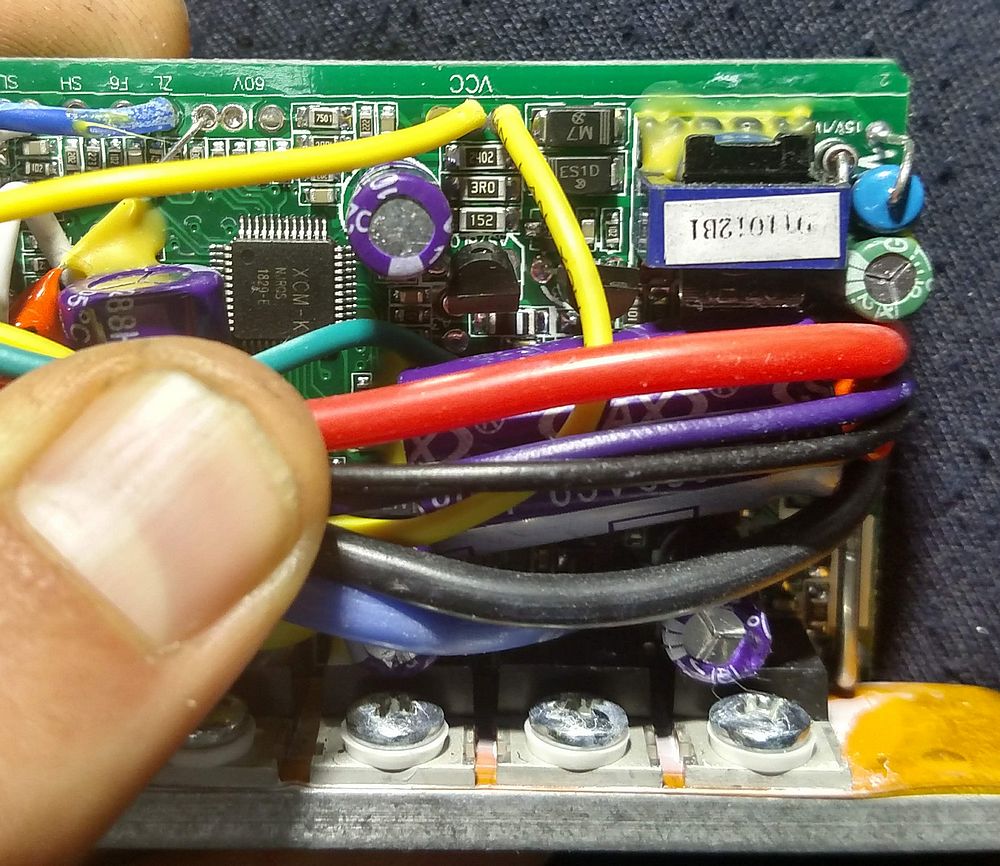

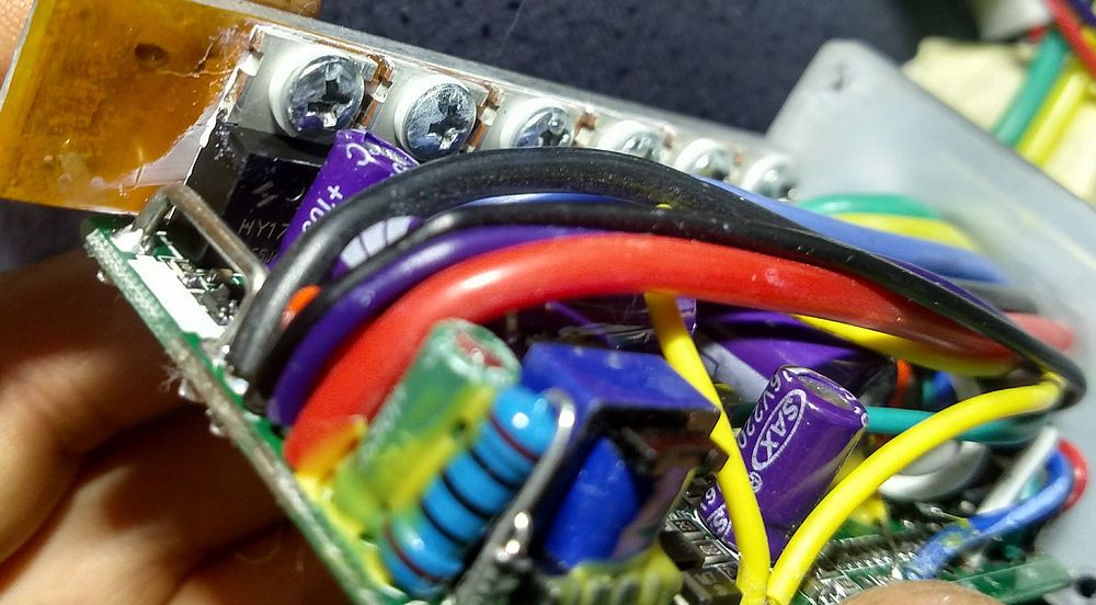

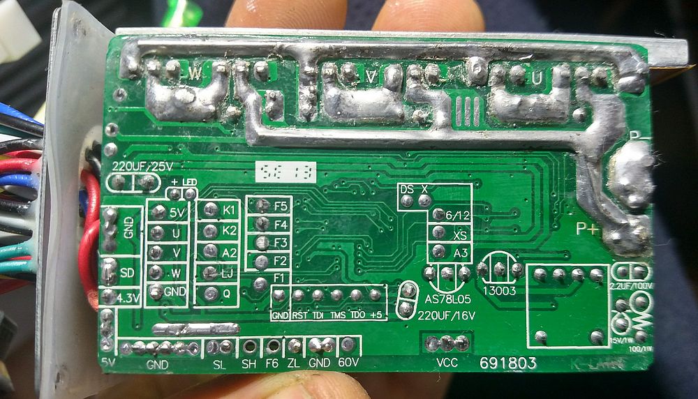

в дополнении страниц 47-50. есть такой контроллер. свежий заказ с али. 350 вт 36/48 дисплей 866
фото платы
другие  фото
в заводской комплектации нет много проводов. ну вообще с такими размерами там особо и не напихаешся =)
контролер работает в связке с mxus xf15f 26''. бортовое 48в.
из коробки - предельный ампераж 15А, хотя на лейбле заявлено 12 или 13. из меню не регулирует (недопилена прошивка?)
макс скорость на ходу около 45 км. батарейка временная, полужывой свинец. лифепо пока собирается.
немного не устраивает переключение передач с экрана, решил вывести режим экономии. в идеале регулировку 70/100/120%
на плате не запаяно больше десятка выводов. следуя рекомендациям ветки вывел Q, k1 k2 , XS и несколько других.
проехался на малых скоростях - никакого эффекта. расстроился =(
потом решил на макс скорости.
XS работает ограничение до 25 км/час
К1 К2 все же переключает мщность, но заметно только на скорости около 40км/час и больше !
вот думаю что это на предельных скоростях данного контролера и колеса. может попробовать на батарее 36 вольт? скорость в теории немного упадет, и будет более заметно переключение?
Q круиз не работает! очень жаль. благо в контроллере есть автокруиз.
на автокруизе если переключать к1 к2 круиз отключает. XS не отключает круиз.
остальное не тестировал.
интересует А3. этот непонятный режим антиугона. понятно что на редукторнику использовать бессмысленно, но я не понял, с ваших слов колесо блокирует даже на выключенном контроллере. верно?
кто делал антиугонки или сигналку, ткните пальцем в наработки плиз.
также пока не понятно что за е-брейк. рекуперативный тормоз? черный + серый + красный
https://ae01.alicdn.com/kf/HTB1Qx3Bcy6guuRjy1Xdq6yAwpXav.jpg
еще вопрос. с дисплея возвращается 5+2 контактов. 5 идет на контроллер 2 в воздухе. что это? https://ae01.alicdn.com/kf/HTB1oPi7JNSYBuNjSspjq6x73VXax.jpg
и последнее. контроллер не показывает скорость в режиме ХХ. аналогично одометр, считает километраж только когда жмакать акселератор. белый провод из колеса в контролер заведен. в чем может быть проблема? как включить отображение скорости на ХХ ?
Сергей_1959
Совсем недавно был ответ про А3, ищите поиском. Перепрошить эту хрень мечтают многие, найдёте способ - не забудьте поделиться.

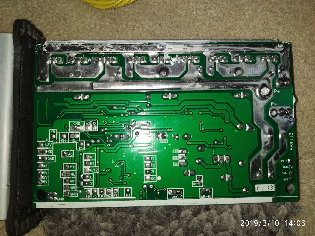

[user]lagidnyj[/user], Добрый день! У меня визуально такая же плата. Подскажите пожалуйста куда у вас идут А2 и LJ , а также F3, F4, F5.
У себя спаял DS + X на 36В(42В) вольтах работает рекуперация, а на 52В(58В) не работает. Скорость К2 и на 36В и на 52В срабатывает ближе к полному газу.
lagidnyj
#935
SD -"газ''
ZL - pas
SL - low brake
LJ - на разьем ''electric brake'' совместно с +5 и gnd
6/12 - реверс-обучалка
F4/F5 - дисплей
F3 - бельій провод на колесо.
WVU - датчик холла
SH - наверно hi brake?
F1,F2,F6,A2, DS,A3,X - в воздухе
Q не заработал круиз
XS - лимит 25 км/час
K1k2 - переключатель макс скорости
Следовательно все что связано с рекуперацией и електротормозом проверить не могу. Хотел попробовать F точки, но потом засомневался что найду что-то полезное.
