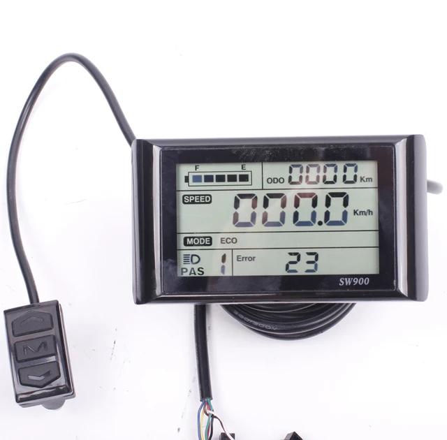

скажите дисплеи S866 и SW900 взаимозаменяемые?
по описанию инструкций практически повторяют один одного.

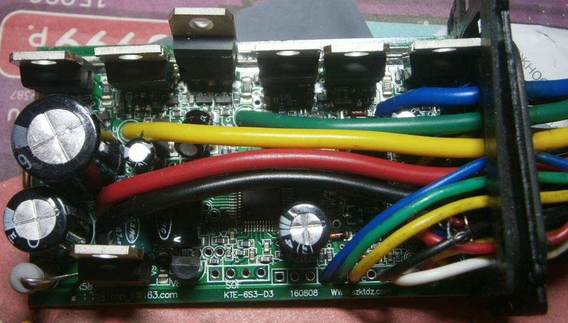

Фото потрохов контроллера:
От руки разрисован шлейф дисплея.
Случилось так, что дисплей преждевременно отошел в мир иной :(
Накрылась МС BS0003F3, на фото платы дисплея она выпаяна.
Дисплей заказал, но хотелось бы ездить пока он придёт (вопрос еще подойдёт или нет... Точно такого контроллера на Али не нашел).
Мне удалось запустить контроллер без дисплея. Работают газ и тормоз.
Но перед смертью дисплея была установлена 1-я скорость, на ней он и работает...
Пытался замыкать (через 1кОм) на землю и +5 точки К1 и К2 результата не заметил, единственную реакцию обнаружил на точке SX -снижает обороты.
Есть ли мысли как заставить его переключиться на большую мощность (скорость)? Или это без дисплея не реально?
Точки котроллера, которые точно мне известны:
группа GND, W,V,U, 5V  -  датчики холла колеса
А - сигнал с флажка тормоза (на тормозе: черный - земля, красный +5в, зелёный сигнал)
группа 4.3V, GND, SD - питание, земля, сигнал датчика холла флажка газа.
SX -  снижение оборотов
группа 5V, FK, FD, GND - предположительно интерфейс программирования контроллера
на XX и ZL - +5V.

Цитата: WildCat от 23 Апр. 2019 в 10:28Есть ли мысли как заставить его переключиться на большую мощность (скорость)? Или это без дисплея не реально?
только по UART протоколу. или временно усилить токоограничивающий  шунт, но это все очень плохие идеи. наберитесь терпения
WildCat
[user]Сергей_1959[/user],
Прошивки не считывал.
В принципе с контроллера можно попробовать считать (он фукциклирует, хоть и в урезанном виде), а с дисплея бесполезно - умершая BS0003F3 - микроконтроллер со встроенной памятью и у него 10 Ом с +5 на 0.
[user]lagidnyj[/user],
Шунтом много не достигнешь, я так понимаю изменение скоростей завязаны на изменением контроллером  частоты следования и длительности импульсов питания мотора.
А что можно по UART протоколу (я понимаю речь идёт о точках Rx-Tx) сделать, если неизвестно чем обменивается контроллер с дисплеем?
Походу надо всё складывать в коробку и убирать до прихода дисплея...

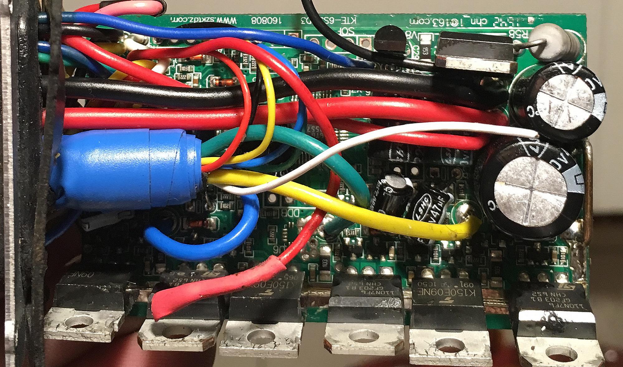

Alex1967
Прошу подсказки студии  :-)

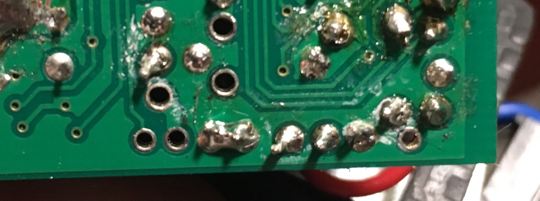

Есть простой 250  Вт контроллер, отлично отъездил сезон. Я его переселяю на самокат. С колесом от гиро работал, все отлично. Решил убрать лишние провода. Отпаял от платы провода PAS и дисплея.НО забыл,  что без дисплея надо замкнуть красный с синим... эти точки подпайки я еще запомнил, закоротил их.  Питание на слаботочке 5в присутствует, ручка газа выдает 1-4 в, но контроллер не стартует.
Вот вопрос: может кто знает какие точки перемкнуть (где был дисплей) или где почитать. Или может у кого-то есть такой - заглянуть куда дисплей и pas распаян. Писал китайцу на почту, указанную на плате - ответил, что они только диллеры КТ

Цитата: Alex1967 от 23 Апр. 2019 в 21:24Вот вопрос: может кто знает какие точки перемкнуть (где был дисплей) или где почитать. Или может у кого-то есть такой -
Вроде такой:
Выводы на дисплей на краю платы:
Сергей_1959
[user]Alex1967[/user], заглушка выглядит так:
Подключение дисплея тут https://electrotransport.ru/index.php?msg=1543997
LeoDron
[user]Alex1967[/user], PAS
Красный (+) фото
Чёрный (-) общий минус
Синий (сигнал) фото

[user]Alex1967[/user], там же с дисплея ещё задается уровень помощи/мощности, который так же влияет на работу от ручки газа. Нужно было предварительно все настроить, а потом дисплей ампутировать, либо купить отдельный простой контроллер без дисплеев..
Alex1967
Цитата: Slavemaster от 24 Апр. 2019 в 12:33там же с дисплея ещё задается уровень помощи/мощности, который так же влияет на работу от ручки газа. Нужно было предварительно все настроить, а потом дисплей ампутировать, либо купить отдельный простой контроллер без дисплеев..
Спасибо всем откликнувшимся.... По теме: контроллер с покупки работал без дисплея. Нашел его схему, по которой подключал: без дисплея замкнуть синий+красный (питание слаботочки) и черный+желтый (RX ). Нашел RX, замкнул на землю, но он так и не заработал. Прийдется купить простой контроллер. Жаль времени на ожидание посылки.

[user]lagidnyj[/user], поигрался с UART через Rx-Tx, что получилось выяснить:
- контроллер чтото шлёт только в ответ на запросы дисплея;
- рабочая скорость интерфейса похоже 9600, но это не точно - при большей скорости ответов нет, при меньшей контроллер тоже отзывается;
- длина запроса от экранчика похоже 15 байт, во всяком случае только после этого контроллер отдаёт ответную посылку;
- ответная посылка в 3 раза длиннее;
- после отключения питания на несколько минут, контроллер сбрасывается на установки по умолчанию;
- по умолчанию - 1-я скорость (до 5км/ч);
Случайно один раз переключил на 2-ю скорость. В общем только ждать прихода дисплея.
