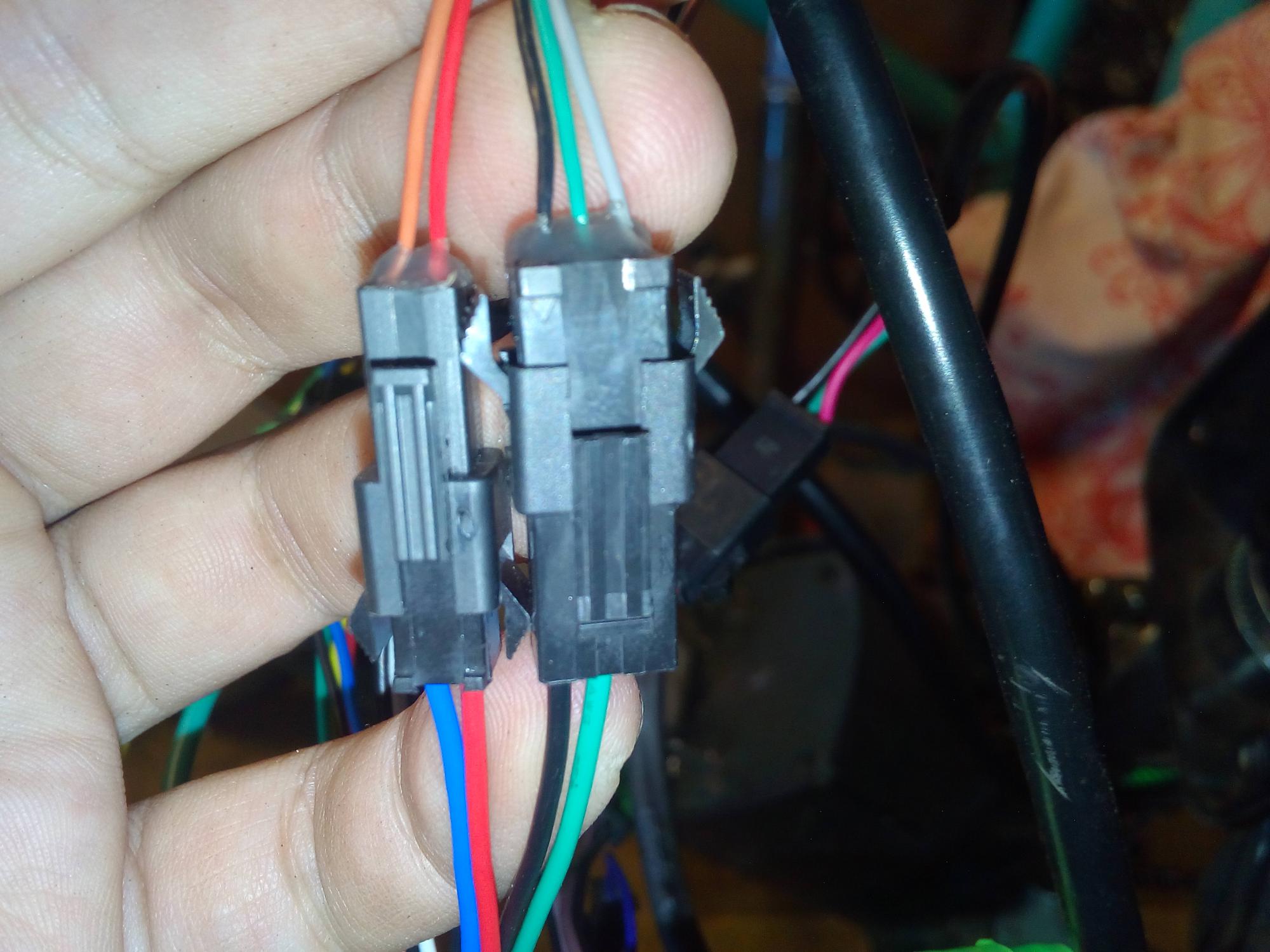

Svyazist
Здравствуйте,имею подключенный контроллер KT48ZWSRMT LCD с 3 мя еще свободными штекерами\разъемами ,которые имеют цвет:
1)Желтый+оранжевый
2)Красный+синий
3)Синий+черный
Подскажите пожалуйста,за что они отвечают?

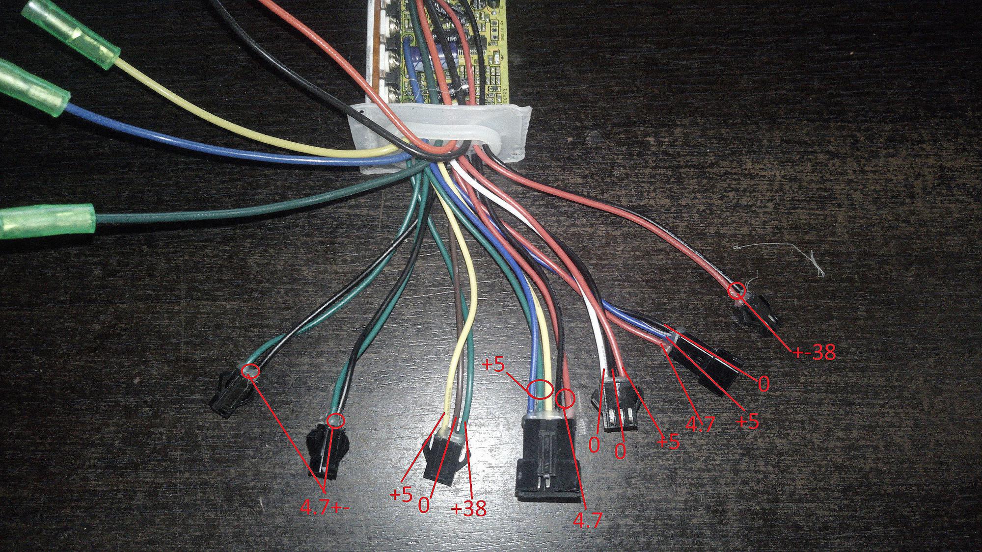

Barallginp
приветствую, по неопытности купил два контролера Контроллер HUSKY 36V 350W
при попытке включить его нет реакции на ручку газа.
питание по проводам идет.
где ошибка ?
Сергей_1959
[user]Barallginp[/user], если прошит на управление от дисплея-курка (разьём 5PIN) скорее всего ручку газа не подключить. У меня есть контроллер с выбором управления, но там есть отдельный разьём throttle, который блокирует курок при подключении ручки газа.
Barallginp
Цитата: Сергей_1959 от 10 Май 2019 в 15:44дисплея-курка (разьём 5PIN)
контролер без датчиков холла разве бывает ?
Сергей_1959
Цитата: Barallginp от 11 Май 2019 в 10:06контролер без датчиков холла разве бывает ?
Этот контроллер близнец тех, что ставят в Кугу Лайт V2, он тоже без Холлов но с самообучением .

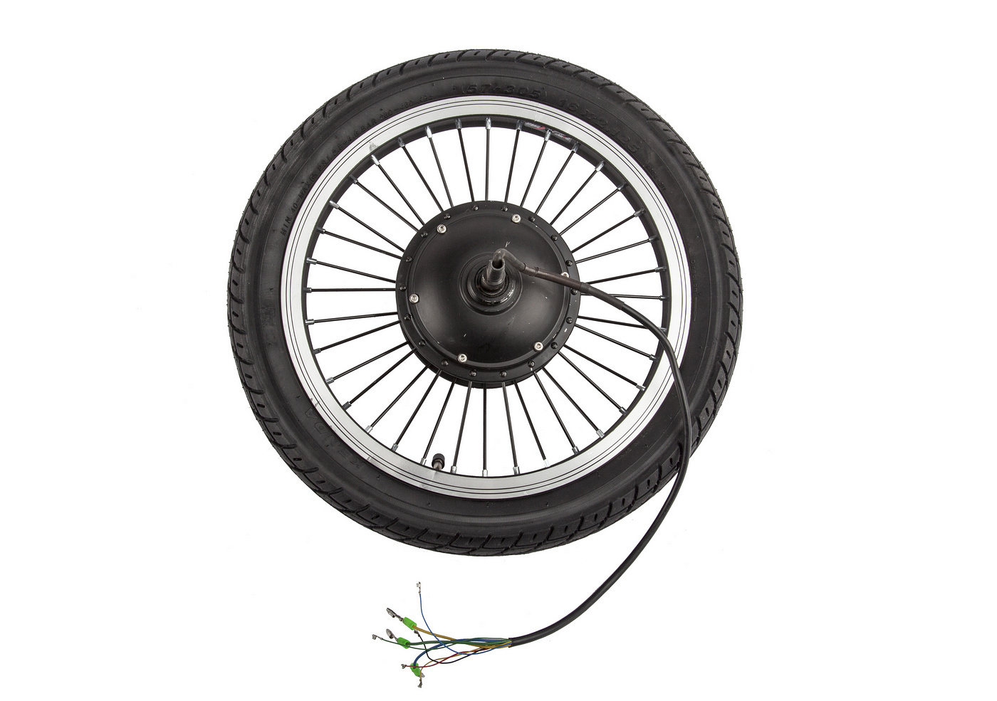

Barallginp
нашел колесо и ручку газа от этого контролера  оно с датчиками холла    а ручка с двумя разъемами
красный,черный,белый - точно ручка газа
зеленый, коричневый - напряжение сети
а вот что делать с желтым на котором 5 вольт  ?
Slavemaster
[user]Сергей_1959[/user], судя по напряжениям на 5PIN - это для датчиков холла разъем.
[user]Barallginp[/user], зеленый, коричневый, желтый - на какие точки контроллера подключены (как подписаны)?

Michael
Цитата: Barallginp от 11 Май 2019 в 12:07красный,черный,белый - точно ручка газа
В стандартной ручке газа есть три провода которые нужны для управления т.е. +5В и 0 это питание холла и третий провод это управляющее напряжение снимается с холла, когда вращаете ручку меняется от 0,8 до 4,2В.
Потом ещё есть 2 провода для включенения контроллера и мониторинга напряжения батареи. Т.е. в контроллере есть провод который включает этот самый контроллер, т.е. контроллер не включен даже если питание подано. Таким образом 48В через кнопку и индикатор ручки подаётся на управляющий вывод контролера.
Т.е. вам достаточно 5 проводов для подключения, а реально даже 3х т.к. включение контроллера может быть по умолчанию уже закорочено или для проверки можно соеденить с проводом питания, но делать это всё нужно аккуратно, изучив что откуда идёт что бы не попалить ничего.

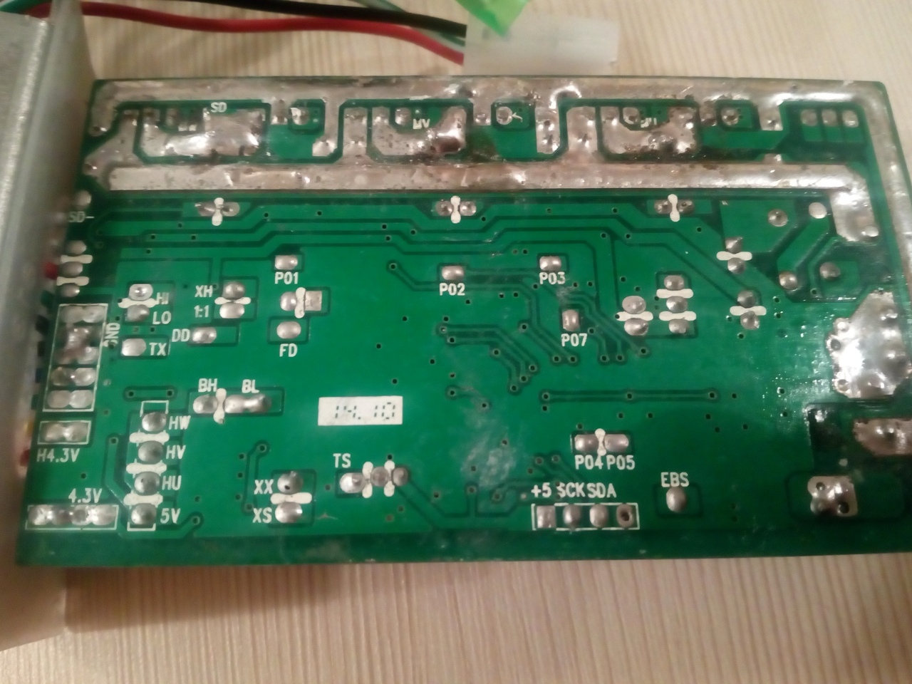

aerodreamer
Доброго времени суток. Пришло значится для самодельного есамоката два контроллера 18а 36\48 350вт. https://ru.aliexpress.com/item/DC-36-48-350-DC-103x70x35/32869543996.html?spm=a2g0s.9042311.0.0.6fd633edQugiJE
Потроха оказались такими
, а вот выводов всего 11. И один из них 3 слева неподписан никак это первое, второе - вывод на тормоза одной фишкой. Третье Ебс не распаяна. Озадачили точки BH\LH Hi\Low - что из них тормоза
Из всех тем с встречающимся этим контроллером я вывихнул себе мозги и выяснил..что:
—- ебс перемыкается с любой точкой GND и работа ебс идет вместе с тормозом ручкой. Можно сделать отключаемую перемычку ( у некоторых гасит как якорем) этот вариант верен?
—- Не уяснил какой из электронных тормозов эффективен в плане экстренного или плавного торможения (напомню вывод только один Hi)
