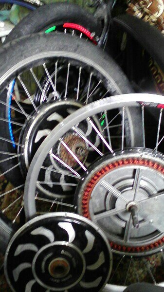

paulost
у меня уже 3 колеса, 2 уже не ездят, контроллера 3 штуки валяются никто в городе сделать не может, выброс денег с этим электротранспортом вышел серьезный... а хотел экономить...
Kullx
[user]paulost[/user], мыши плакали, кололись, но продолжали грызть кактус...
Давно бы поставили один внешний контроллер - и проблем бы не знали.
Я уже устал убивать сам мотор - живучий гад. Едет и едет. Два сезона отпахал - а крутится как новый, только шумит.
