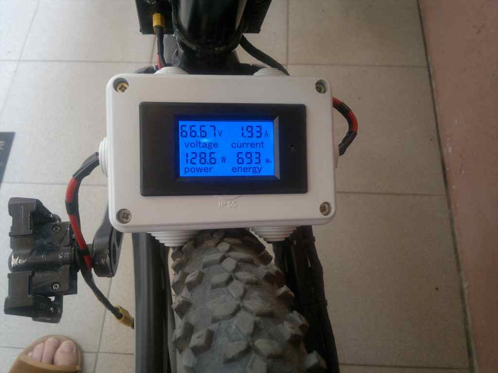

[user]ВладимирКа[/user], часть напряжения может теряется: 1. На шунте ваттметра,  2. Из-за недостаточного сечения и избыточной длины проводов 3. На винтовых соединениях.
У меня тоже 16s LG MJ1, с зарядки идёт строго 67,2 В, на батарее видел максимально 66,8 В после ночи зарядки(для балансировки) с контролем заряда  через ваттметр. Я бы в Вашем случае особо не парился: если всё соединения в норме батарея только спасибо скажет за несколько пониженное напряжение заряда!

С зарядки выходит 67.2 норм, но видимо потом бмс отрубает , и сколько бы не стояла 65.8 полный заряд ( тоже MJ1). получается 4.11 на банку . вот и думаю  норм ли это или нет

Igor63
[user]ВладимирКа[/user], возможно порог в БМСке немного занижен. Всё равно в этом диапазоне 4,2-4,1 "спрятано" немного энергии так что не переживайте! :-)

Ну тогда или bms так отсекает, и можно не париться, имхо, или, что очень мало-вероятно, что-то со сборкой - но мне кажется не стоит даже рассматривать. Если хочется уж совсем точно знать, то временно пробовать другую bms, но где её взять обычному катальцу, лишнюю для "попробовать"... Сидеть же заряжать в обход BMS, подключив мультик, чтобы добить до желанных 4.2В для успокоения - ну так себе решение, но тоже можно разок попробовать.
Igor63
[user]ВладимирКа[/user], для контроля заряда акб я включаю в разрыв между батареей и зарядкой ваттметр это  очень удобно: видны фазы заряда (CC,СV), количество залитой энергии, момент окончания балансировки. Рекомендую!
