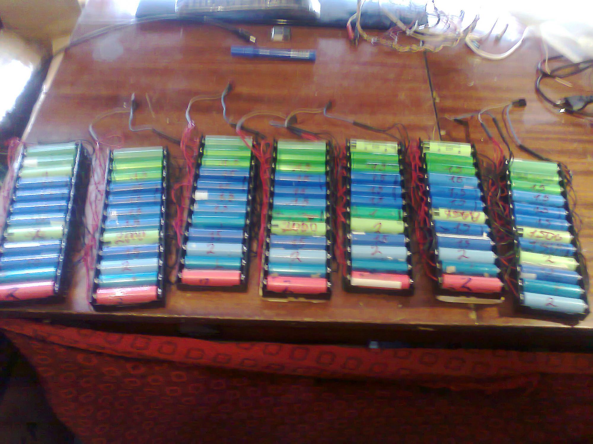

polyaev
#261
https://www.aliexpress.com/item/1-PC-Plastic-Battery-Holder-Storage-Box-Case-For-4x-18650-Rechargeable-Battery/32790023196.html?spm=a2g0s.9042311.0.0.iW9zdP
На основе коробок для 18650 батарей собрал сборку 7S батарей собранных с миру по нитке от ноутбуков. Поскольку паять их не надо, то монтаж, демонтаж, проверка ёмкости - операции совсем не затруднительные.

JT
[user]polyaev[/user], Геморой  знатный пулучился
polyaev
Я бы не сказал, зимой в свободные минуты, никуда не спеша.
Так зато теперь повторюсь, что комплектовать легче лёгкого.
