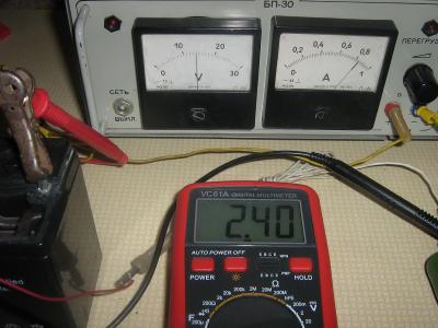

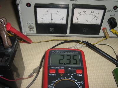

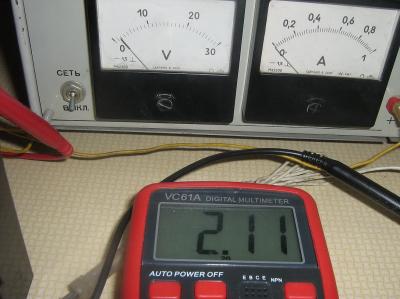

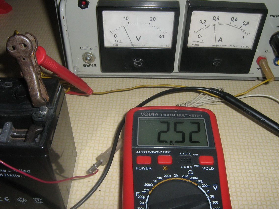

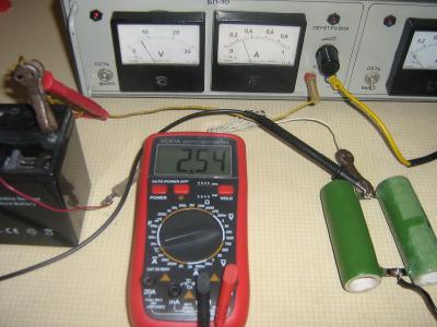

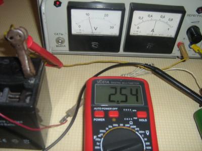

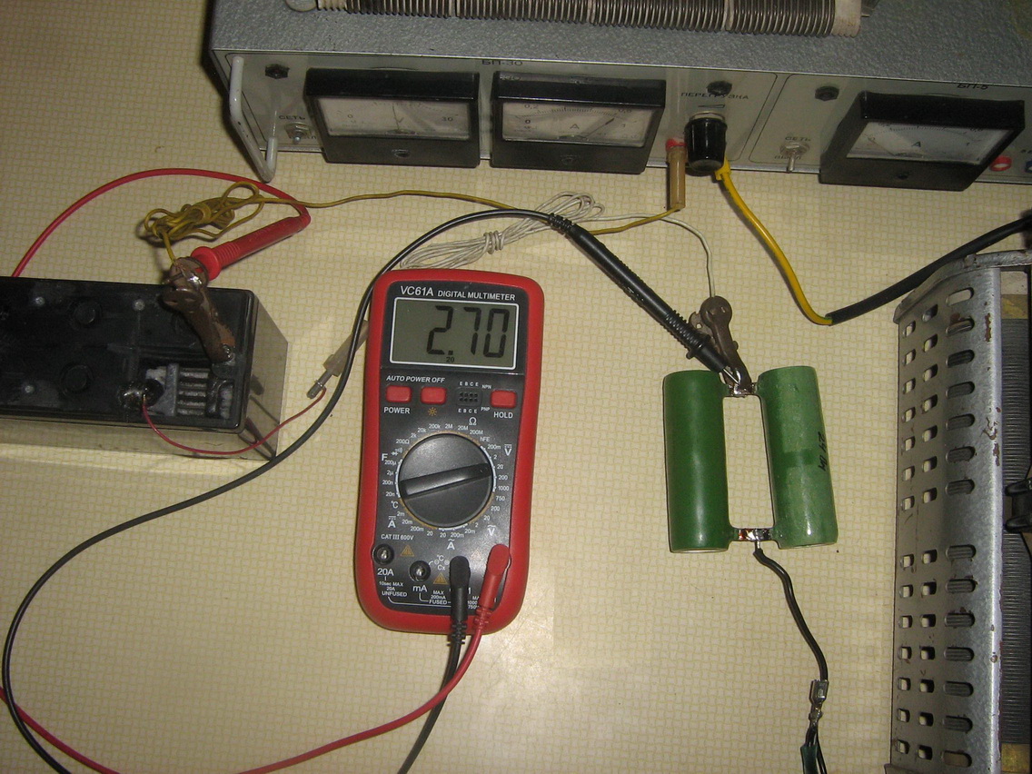

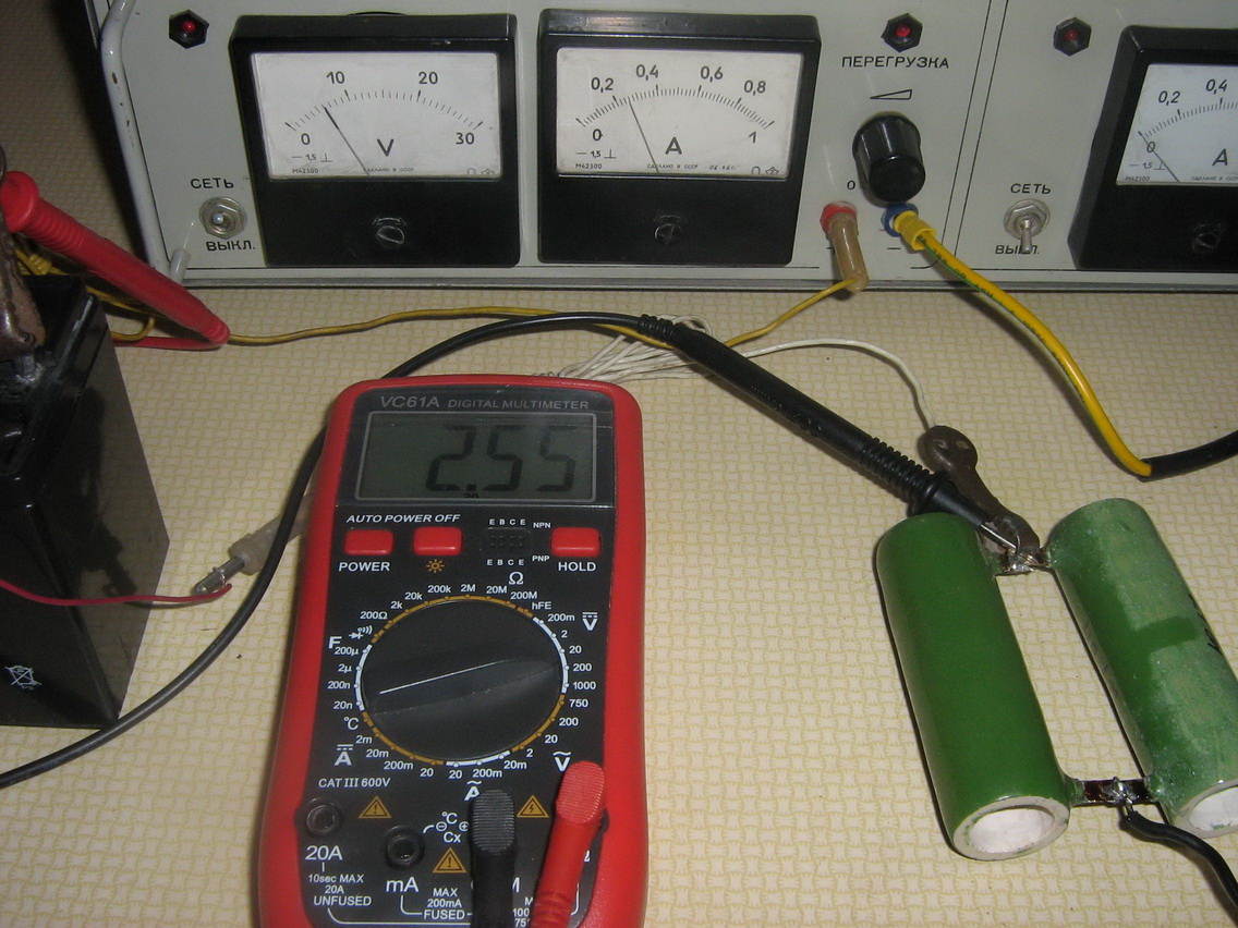

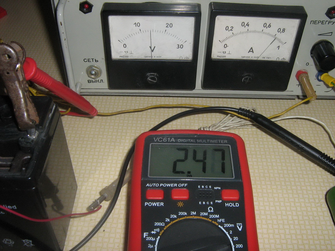

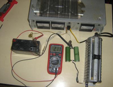

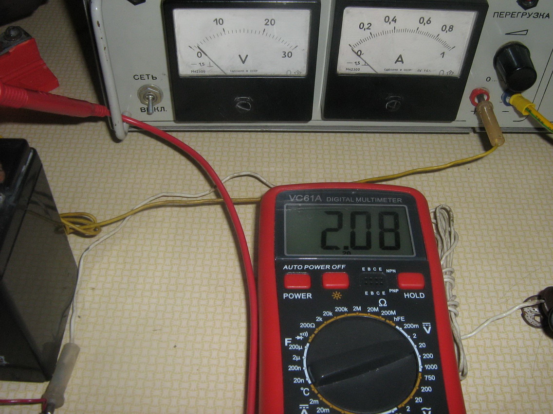

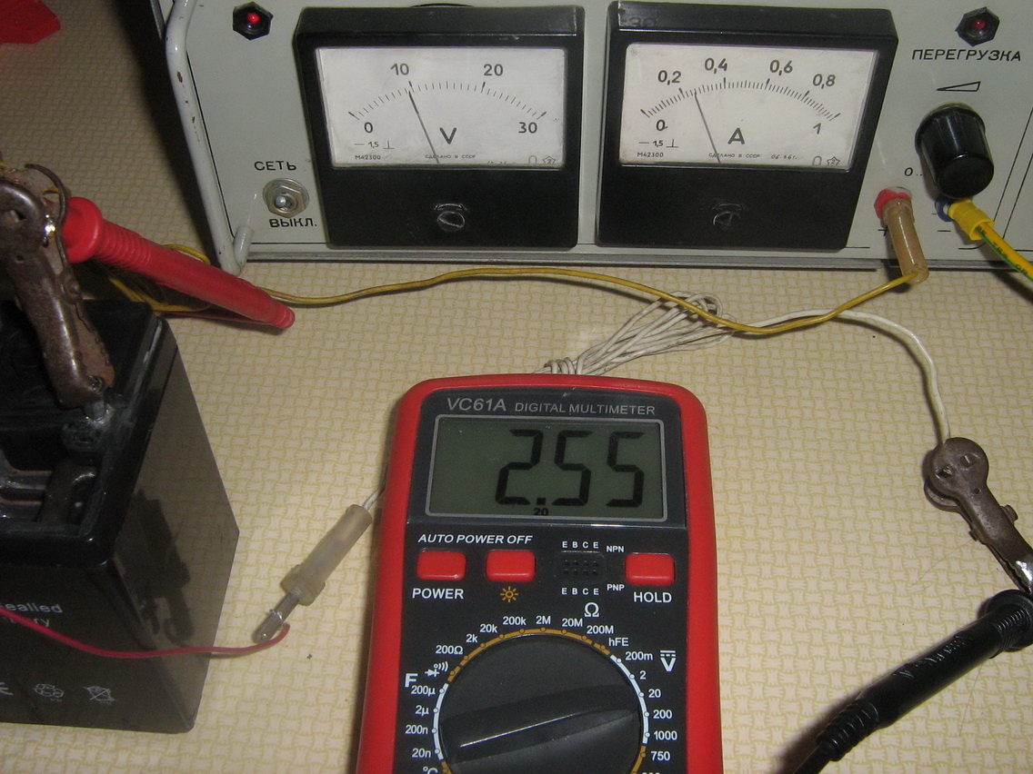

Хочу немного "на пальцах рассказать" по лечению одной банки при помощи БП или кипятильника на 14 В. Метод простяцкий.

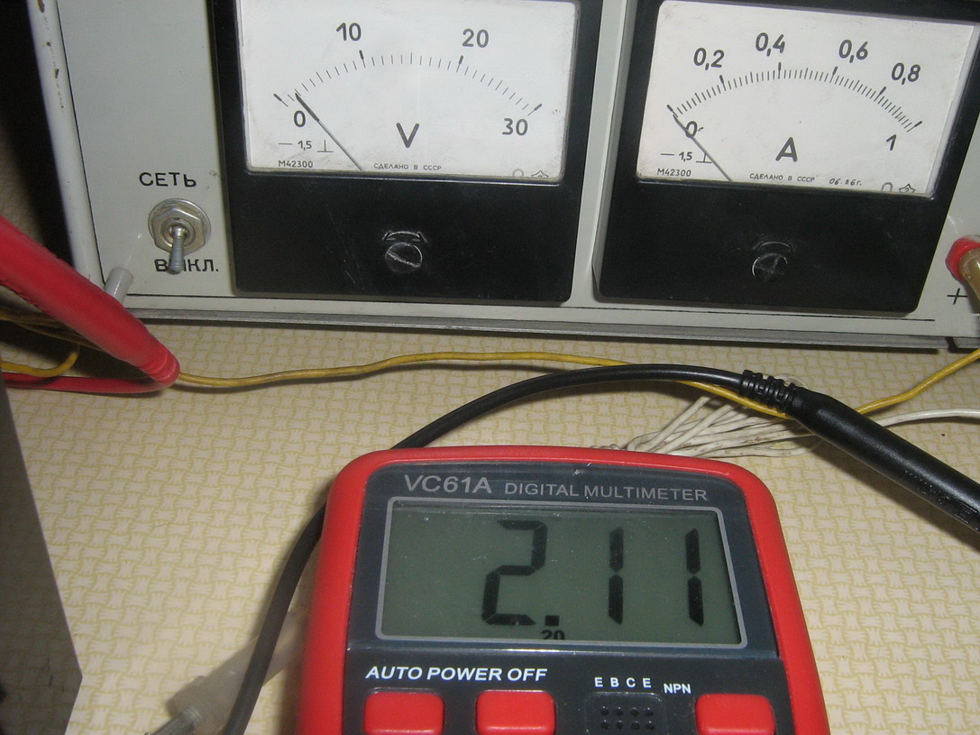

Имеем плохую банку 7-ки с U-2,11 В, рассчитанное сопротивление ( ~14,2 Ом.) под ток ~ 0,8А и падения напряжение на банке до 2,4 В.
Пошел заряд: на БП - 14 В., банка "голодная", напряжение на банке в норме, ток расчетный.
Банка подзарядилась: "перебор" по напряжений при заданном токе (~0.82A).
При этом в банке начинает "пузырить", типа кипеть.
Понижаем вх. напряжение – ток тоже падает.
Ещё понижаем – ток падает.
А если у нас БП или кипятильник не регулируемый, то отключаем напряжение или начинаем "моргать" с контролем напряжения.
Можно увеличить сопротивление (~28 Ом.) до нужного напряжения, но заданый ток упадет.
метода для самоучек.

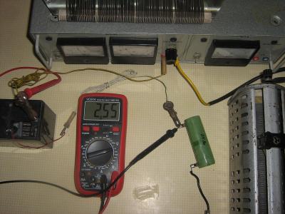

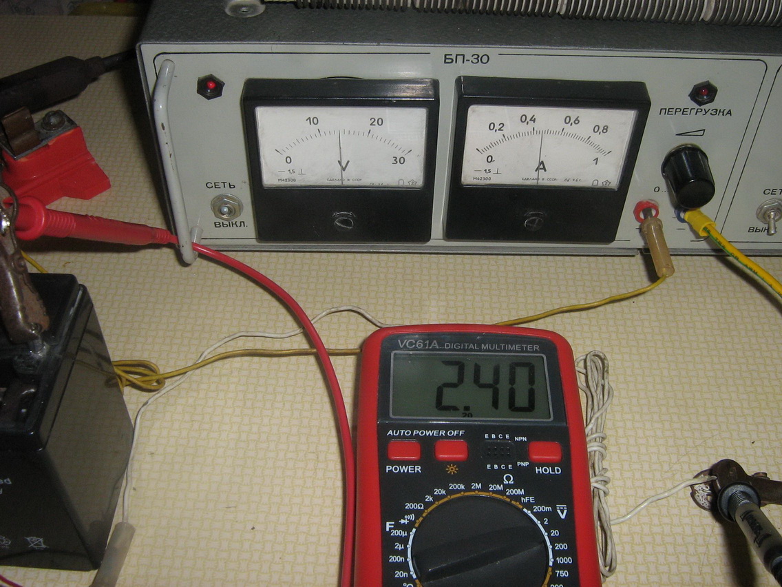

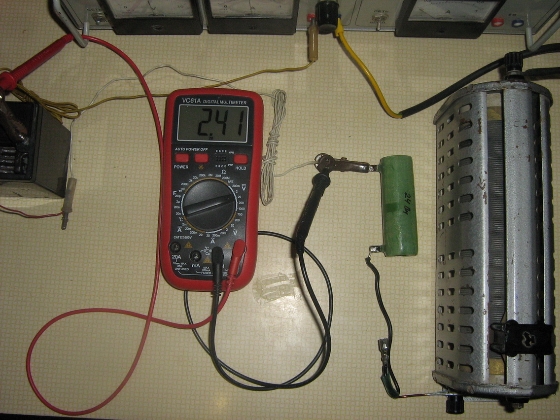

ivinn
#222
Та же разряженная  банка (2,08 В.) в цепи с БП на выходе у которого -14 В. , но с другим сопротивлением  ( R ~ 25,3 Ом.) дает на "старте" уже ток – 0,46 А, а падение напряжение ( до нужного напряжения) на банке при этом – 2,4 В.
но только до того момента, покаместь она "голодная"
R = (Uвх-Uвых)/Iн, где Uвх-входное (БП или "кипятильник", комповый БП на 3,3 В, любой с "жирным" током. и желательно регулируемый),  Uвых-выходное напряжение (для банки(нок),   Iн-сила тока "на выходе" под акум/банку. Напряжение в вольтах, ток в амперах, сопротивление получится в Омах.
Мощность (R) рассеиваемая резистором по формуле Р =I*I*R
для усвоения материала

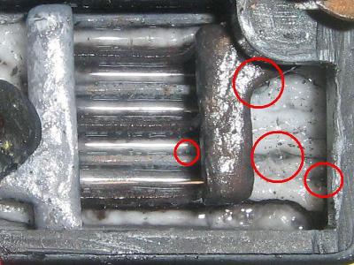

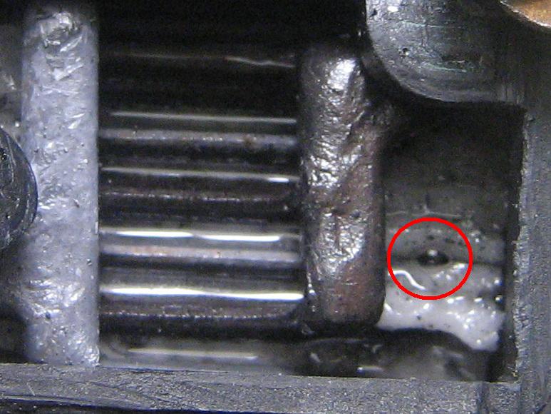

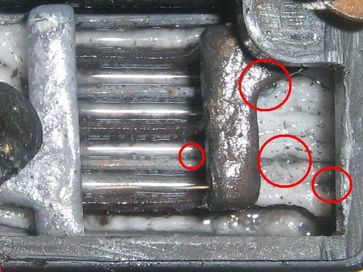

Не вышло у меня вытянуть больные банки в двух АГМ 12/7 упсовых батареях.
На стартовых автомобильных получилось,т-т-т, а на агм нет. Вроде и заряд набирают, и вроде держат нагрузку кратковременно...но стоит подержать подольше чтобы ктц провести...и всё проваливается до 10в и так висит.
Заряд брать от ТОРа не хочет, вернее ТОР с ней не дружит т.к. при первом импульсе заряда ,напруга прыгает до 17в и з/у в шоке убирает заряд...и так постоянно. Дашь лампочку или прикурить от стороннего б/п на саму банку,всё оживает и начинает брать заряд. Только толку...1А за ночь.В банке на стекломатах хорошо просматривается коричневый шлам,идет кипение...похоже банка в труху. Что-то мне сдаётся что агм банки умирают и лечению не поддаются. Вытянуть даже на уровень соседних по напряжению получается, а вот держать не хотят. Похоже на клеенное соединение поломанного чего-либо, вроде и цельное,а прочности нет.
Когда совсем скучно будет,распилю вдоль обе батареи и слеплю две по 6в живые половинки...не знаю правда нафига оно мне? /:-)
там труха внутри...
потому и не лечатся они...

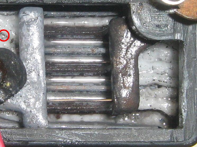

У меня в эксперименте участвует относительно новая 7-ка. Есть фото в темах.
И тоже не могу ни как  поднять ёмкость. Ситуэйшин похожий.
Пробовал лечить, что одну отдельно, что пять  опускать до уровня больной, а потом все в стд.
Не выходит на орбиту.
Склонен думать, что она Са-вая – 99%. "Провалилась – хер подымешь".
Будет время – распилю две соседние банки (убитую и здоровую) и посмотрим/сравним на состоянеи внутренности пластин (труху).
