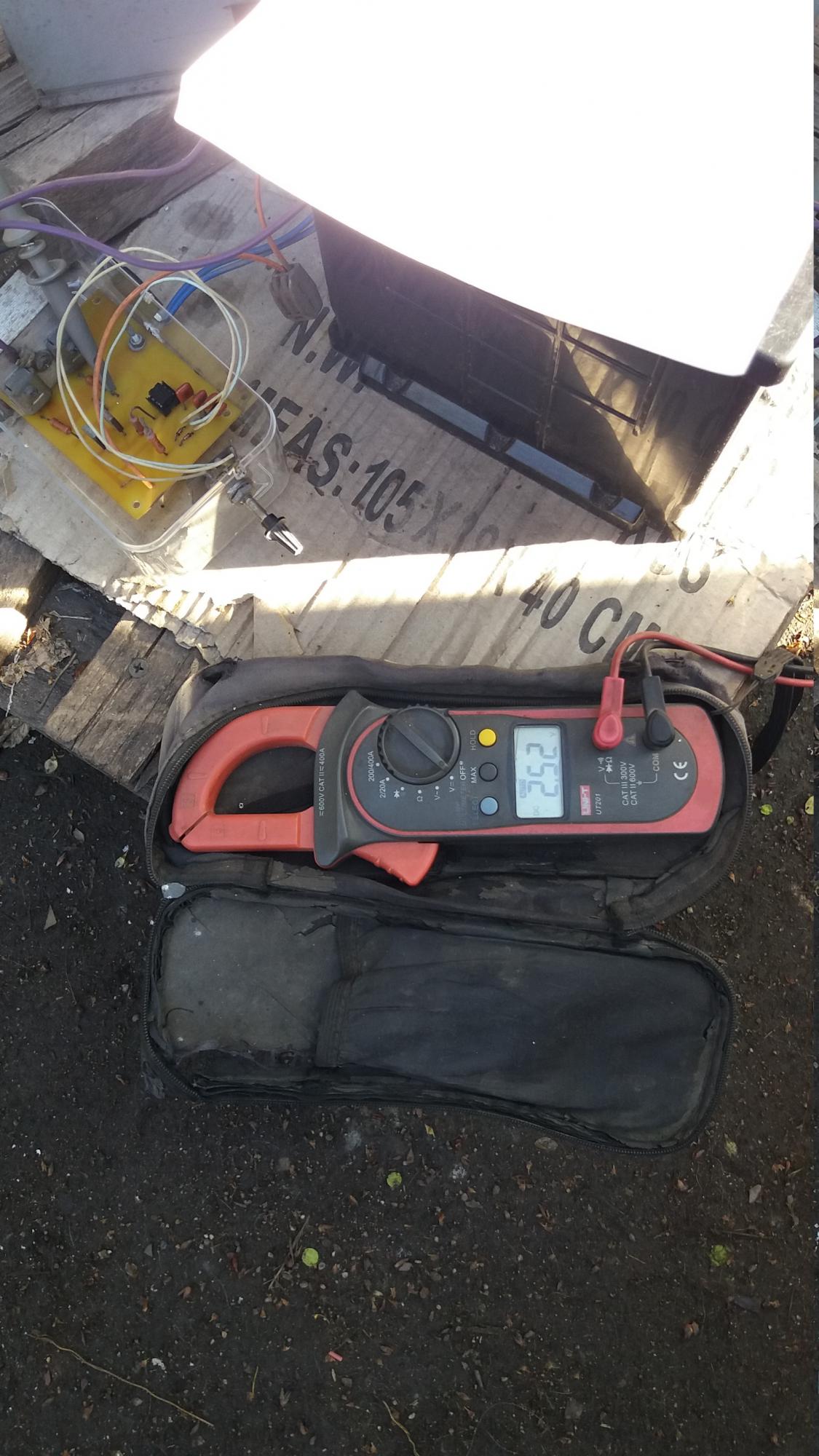

Здравствуйте,
Уважаемый Cyberpapa!
Благодарю за Внимание и поддержку!
Утром осмотрел место присоединения-пока чисто, пока/временно так оставлю.
По истечении 16 часов заряда напряжение подобралось к 2,47В-2,48В.
Замерил плотность рефрактометром в верхней части 5 банки: 1262.
Увеличил заполнение ШИМ до 5%-напряжение заряда немного поднялось и установилось 2,52В, и далее без изменений за 5 минут, оставил так.
К вечеру напряжение заряда не изменилось/не поднялось-2,50В, заполнение ШИМ также 5%, плотность рефрактометром 1278.
Оставляю так.

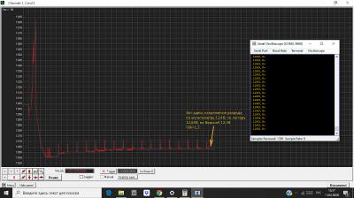

Уже успел разрядить этот аккумулятор до 12В с выкачкой, отдано 19,5А на 42W нагрузку (в прошлый КТЦ 17,2А на 42W нагрузку).
Перед разрядом Rint=0,039 по версии Версия5.
Сейчас на основном заряде, принял уже 17,1А, в добивку еще не ушел, следуют полные сессии заряда.
Что интересно, закачанные AhS к завершению заряда всегда соответствуют выкачанным при разряде RSh, но различие варьирует при переходе в добивку, бывает при зарядном факторе 0,8 уже переходит в добивку, а иногда переход в добивку происходит при зарядном факторе 0,95-1,0 - оба варианта всегда вызывают беспокойство! Сложно оценить/определить завершение заряда, тем более, что плотность (расслоение, однако присутствует) в таком случае вообще не показатель, прирастать небольшими недозарядами от цикла к циклу не хочется, а перезаряжать тоже нет большого желания.
P.S.: примечание к картинке под спойлером, размещенной выше, в надписи на картинке указано: AhS=11,06, тогда как в тексте выше указано, что выкачано при разряде RSh=19,5. Несоответствие в цифрах связано с известной проблемой подсчета/измерения закачаных Ah в Версии5, пользователи устройств разобрались и применяют к полученной цифре AhS так называемый "пользовательский коэффициент 2".
