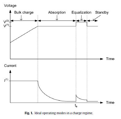

Цитата: Vova_n от 04 Май 2020 в 06:26Я веду речь в принце о подходе к заряду AGM батарей использующемся производителями без привязки к какому либо производителю.
Но я давал сноску как и при каком напряжении рекомендовано делать уравнительный заряд [b-b]ёмкости[/b-b] на agm на примере Delta.

На самом же деле "выравнивающий заряд" применяют и для наливных и для VRLA AGM батарей, и используемый на этом этапе уровень напряжения выше, чем на предыдущем этапе, и этап этот придумали когда-то именно для выравнивания заряженности ячеек.
Соответствующая картинка:
ЦитироватьA charge regime consists of four fundamental modes, namely a bulk charge mode, an absorption mode, an equalization mode and a standby mode in that order as shown in Fig. 1.
The capacities of battery cells in a string of batteries typically show a small variance which means that they are not fully charged simultaneously. In the equalization mode, the fully charged cells are slightly overcharged to charge the undercharged cells to the fully charged state.
(Y.S.Wong, W.G. Hurley, W.H. Wölfle. "Charge regimes for valve-regulated lead-acid batteries: Performance overview inclusive of temperature compensation", Journal of Power Sources, 2008, №183, с.783-791)
Перемешивание же электролита за счет доведения напряжения заряда до уровня существенного газовыделения - "отдельная песня", хоть и такая же нужная многим батареям.
Если с применением термина "выравнивающий заряд" была невнимательность, то в следующем случае похоже на передергивание (незначимый верх текста отрезал для уменьшения рисунка):
