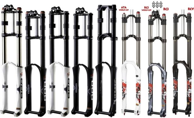

Я без писанины почитал, рекомендуют простенькую двухкоронку marzocchi 888, порылся в инете, везде Rock Shox, даже на чейне нет двухкоронки marzocchi 888 rcv 2012.
на восточном базаре лежит одна простенькая https://electrotransport.ru/index.php/topic,16901.0/topicseen.html  ;-)
