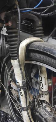

1. правда? мож кто протестит?
2. блокировать вилку надо при этом?
3. какой тип вилки? с пыльниками-хуильниками? эластомерка?
Делай как я. Проблем знать не будешь)

[user]Monstersound[/user], делаю как ты  :-D , ссылки на гофру будут? и сколько лет стоЯт
Monstersound
https://www.ozon.ru/product/uplotnitel-gaz-66-3309-tsilindra-gidrousilitelya-rulya-oao-gaz-gaz-art-4301-3408285-189542683/?sh=xKIbNSwYbg
можно найти дешевле, но тут с доставкой.
Поставил в апреле прошлого года, после того, как вилку просто заклинило от ржавчины на ногах. Очистил лезвием и преобразователем ржавчины, смазал, собрал.. Зиму откатал

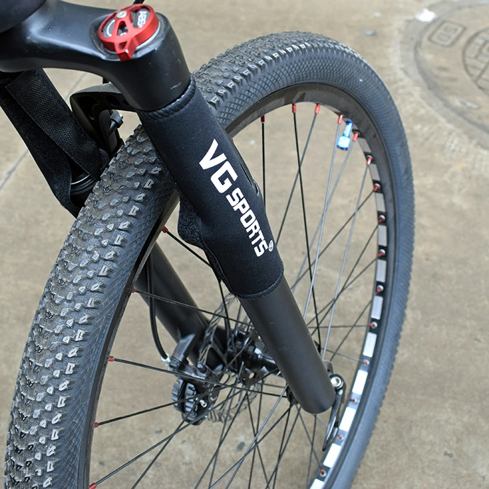

Я на своей новой Rock Shox в дополнение к крылу поставил вот такую защитку:
Стоит недорого, а грязь на ноги почти не попадает.

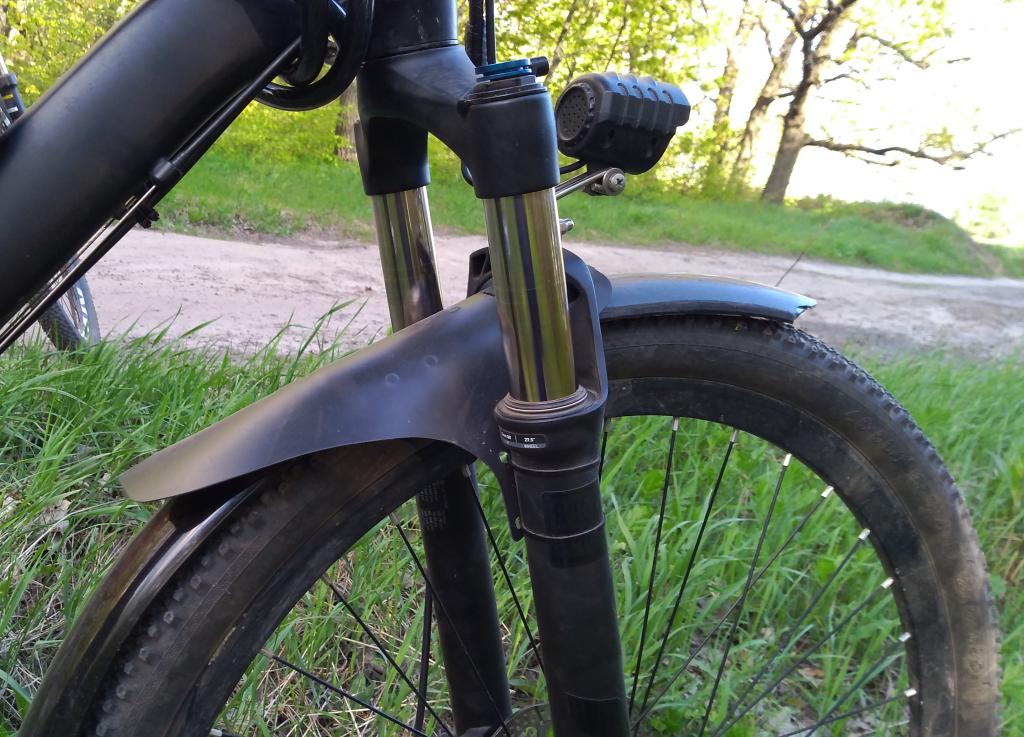

Цитата: Mike 372 от 10 Май 2022 в 21:49в дополнение к крылу поставил вот такую защитку
вырезал такую из канистры от омывайки бесплатно. Выкройки есть в интернете.
Много грязи летит спереди на скорости, поэтому сменил на гофры.

Цитата: Monstersound от 09 Май 2022 в 03:24Делай как я. Проблем знать не будешь)
На нормальной вилке итак проблем нет, а с этим колхозом будут.
