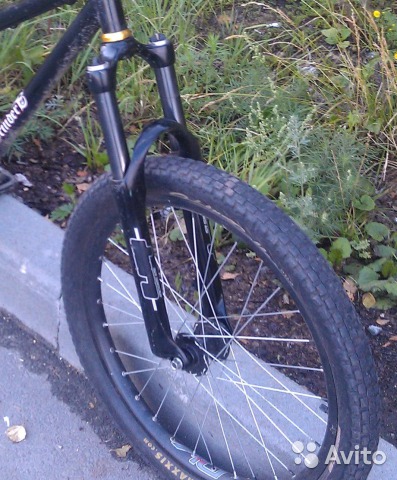

alexandrFox
кто что может сказать про марзочи DJ2 год какой не знаю. что плохого что хорошего в ней. сколько красный ценник ей допустим. новой.
alexandrFox
ну че там никто ниче не может сказать про нее чтоли?? просто продается чето слишком дешево как то. новая. в магазине. я не знаток и не эксперт по ним и цен на них не знаю. может последняя валяется, хотят избавиться. или еще чего..говорят больше вилок привозить не будут. вообще она валяется с того года аж. ценник смешной на нее. наврядли у нее цена такая на самом деле. а так мне на ашан на место родного макета зашибись наверно было бы..))
Jeca
[user]alexandrFox[/user], На вело форумах почитай. Вроде не сантур и не рст которые являются одноразовыми.
На мурзу даже расходники продают.
