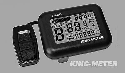

НЕТУ У МЕНЯ ФАЗ для спидометра.. у меня редуктороный мотор с оборотами 7 тыщ об мин.. и 8 передач.. какие фазы :-D
SPEED все пашет - при подаче напряжения +5в на ногу контроллера после обвязки , индикатор показывает положенные 199кмч.
А вот HL не пашет.. Да и не нужно толком... редуктооный мотор у меня миддрайв..
Извиняюсь... Невнимательно я наверное читал  :ah:
Как раз HL то и нужен. Магнит на колесо повесить, и нормально было бы.
Можно еще попробовать подстроечник в крайние положения поставить.
Конечно жаль, если HL действительно не пашет. Раньше во всех спидометрах работало.
А сейчас глянул, при заказе появилась опция "Датчик скорости Дополнительный".
Может надо было еще эту опцию приобретать?  :facepalm:
Я такой же спидометр заказал (без опции), как приедет проведу эксперимент.
А пока могу только гадать  :pardon:

Порассуждаем логически.
Если вы подразумеваете HL вход как цифровой вход с датчикв холла , где просчет скорости происходит как в обычном велокомпе , то разочарую. Для этой опции необходимо выставлять количество пар полюсов чтобы определить 1 оборот МК и длину покрышки чтобы определить скорость и пробег. Тоесть устанавливать целую кнопку стоимостью ровно 1 цент !!! Это для китайцев край не позволительная роскошь..еще нужно модернизировать прошивку. Скорее всего  в китае кто=то сделал похожий экранчик для своих задач и прошивка со схемой утекла, посчле чего появилось бесчисленное количесво колонов. Железку повторить то можно , а прошивку додлеать - мозгов у  них не хватает, особенно если она в HEX ..
Далее. Вход от фазы. Тут проще. У наз 3 фазы на всех МК. и 1 оборот вычислить легче. Но как вычислить дину пробега и скорость на разных диаметрах колес ? Никак.. то есть тот же косяк что и в первом случае.
По этому пошли восвем иным путем - аналоговым. Простым обвесом  RC цепочкой преобразовывают частоту  в напряжение. А там дальше уже каждый производитель извращается как может.
Я не исключаю что существует опция при покупке , которая явным образом имеет цифровой HL вход , а не аналоговый и просчет скорости ведется уже в цифровом виде , но при заказе тогда нужно указывать количество пар полюсов (сигнал с холлов ) и длину покрышки.. Я такого не видел.. Следоватльено - все этиприборчики определяют скорость в аналоговом виде.  Для нас это даже лучше - простым обвесом можно сделать определялку и для МК и для велоколеса. И еще моджно сделать тахометр.

Я могу только сказать как мои спидометры на практике работают (напомню, было 3 разные версии).
Уж как там у них сигнал из одного переводится в другой я не в курсе  :bn:
Но я думаю, вы сами поймете.
Сразу скажу, к фазам я подключать не пробовал.
1. Выкрутите подстроичник до конца по часовой стрелке (до упора вправо).
Если на спидометре сразу будет показываться скорость, то нужно чуть убавить.
Но при положении в центре вы не сможете натыкивать скорость, нужны большие обороты.
2. Подавайте +5в переменно на HL (ну либо другое напряжение)
У меня при крайнем правом положении 2 тика в секунду показывает скорость 7-10км/ч
Хотя может еще можно покрутить, но у меня была цель просто посмотреть как HL вручную без колеса можно проверить.
Скутер Sonik - МК3000W, Infineon 18fet,  LiFePO4 48V 40Ah (16S2P A123), MaxSpeed - 80км/ч, дальность - 50км ("тапок в пол")

Arjuna
Цитата: peat от 25 Апр. 2015 в 15:26
Купил такой же спидометр.
Скорость нормально замеряет от датчиков холла.
Подстроечник подкрутил до 3,69 кОм и сравнил с показаниями предыдущего спидометра.
В работе точно такой, как у меня был до этого, только этот температуру контроллера нормально меряет, и подсветка лучше  :wow:

pssr
То же купил дисплей, похожий как у автора в первом посте
http://ru.aliexpress.com/item/Special-Offer-High-Quality-Newest-48V-60V-Multifunction-Voltmeter-Thermometer-Speedometer-for-Electric-Bicycle-Car/32604176192.html
Потыкался +5В на "Скорости сигнала: синий" - эффекта ноль. Подал напрямую - панель показала скорость показала 5км/ч, увеличил напругу в 2 раза - скорость соответственно выросла. Мультиметром прошелся по "концам" контроллера и нашел выход дающий от 0 до 24 вольт, в зависимости от положения ручки газа. Подключил "синий" к нему на прямую и подстроечником отрегулировал "максималку".  Так что никакого датчика Холла, хотя (см. ссылку) в описании говорится именно о нем.
