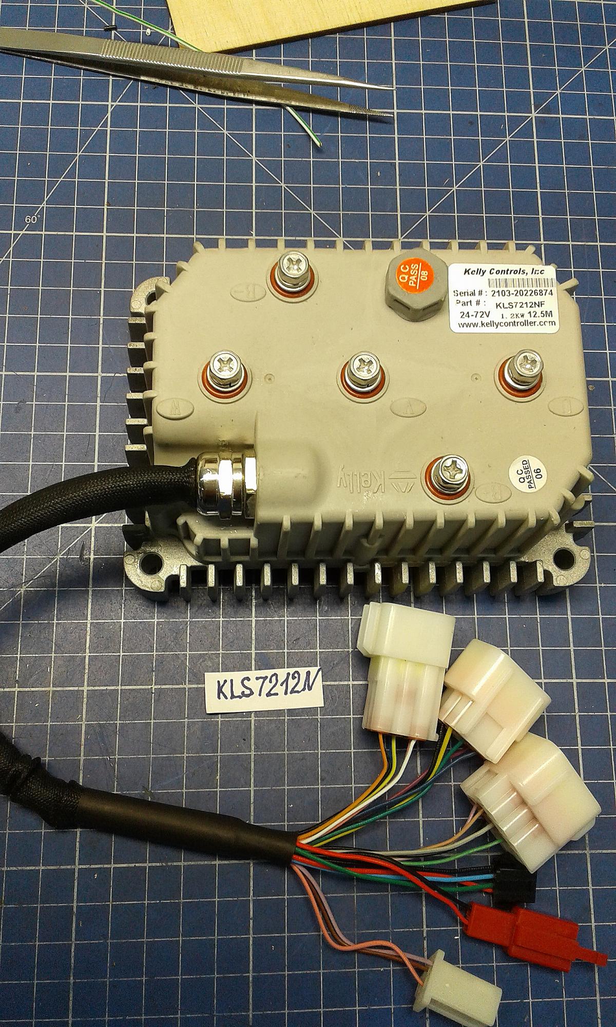

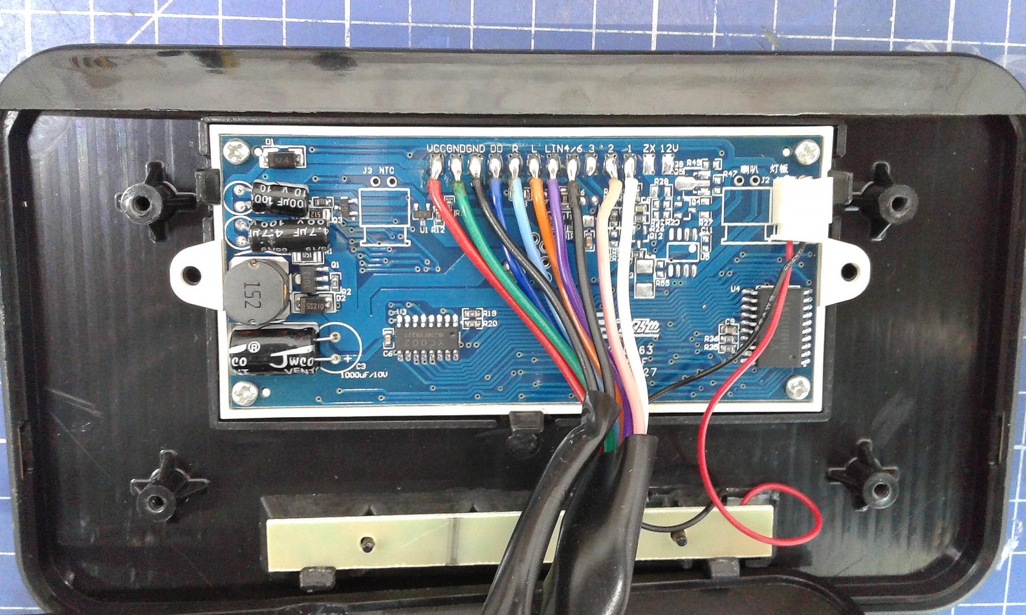

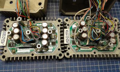

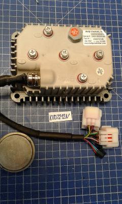

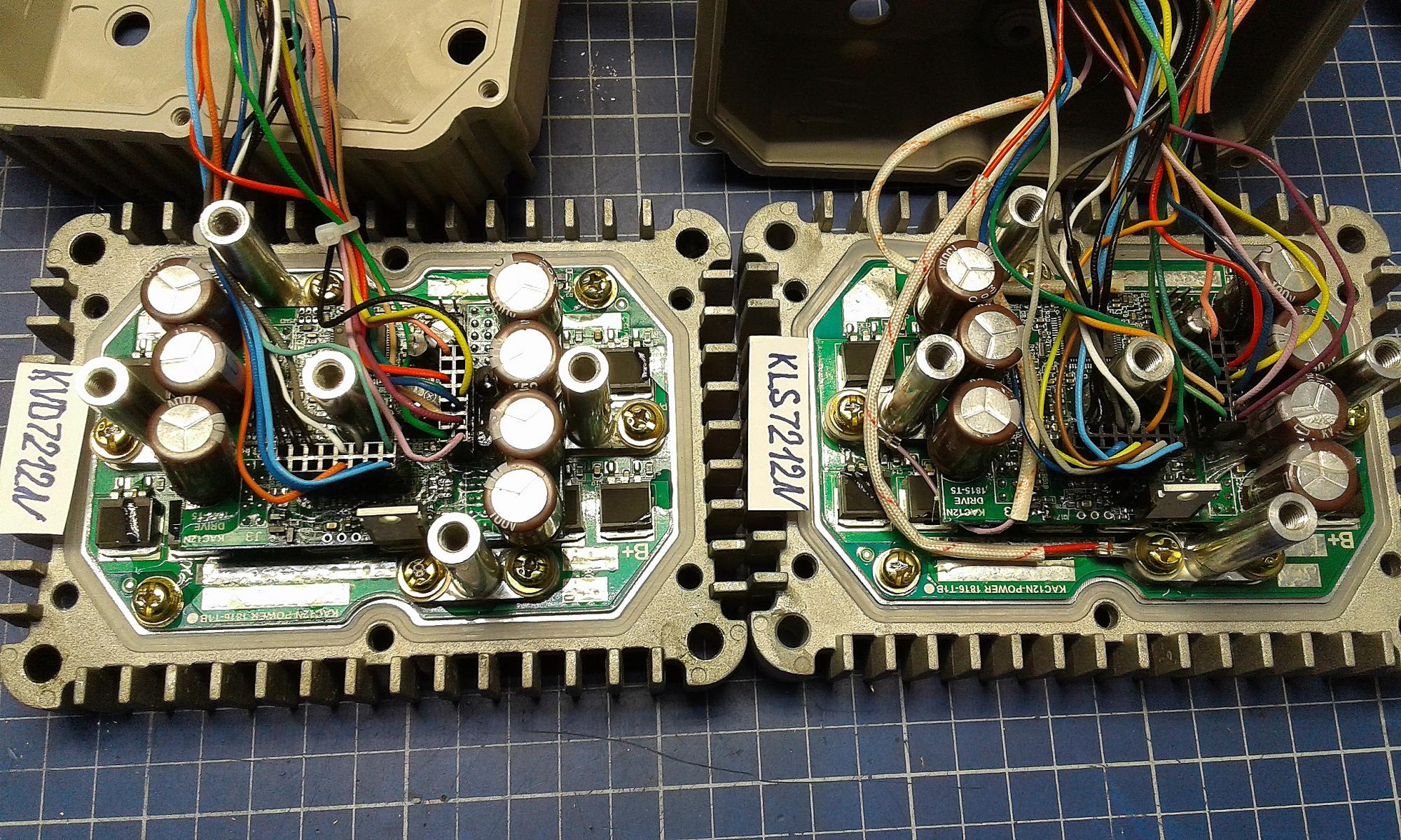

Всем привет! Имеем дисплей "IBike"  и не можем найти точку от куда взять сигнал скорости на него. Раньше имея этот дисплей, собирали изделие, всё работало, показания скорости, вопросов не было. Сигнал снимали с одной из фаз заднего мотора.  Правда контроллеры были Kelly KVD7212N, Закончились. Поставили KLS7212NF(внешне и внутри одно и то-же, ПО наверное другое и настройки по другому), теперь при старте, только тронишь ручку показания скорости становятся максимальными 54 км. Брали сигнал и с датчиков холла и с пин 8 контроллера Speed(meter)  но эффекта не добились. Откуда и как взять, кто в курсе?
Сигнал подаётся на фиолетовый провод.
Keksus
Цитата: wladsat от 17 Март 2022 в 16:08Сигнал снимали с одной из фаз заднего мотора
Встречал дисплеи, которые берут сигнал с фазного, они не работают с синусными контроллерами, коими являются kls. Также попадались дисплеи двухрежимные, так те могут и с фазного и с холла, но подключались на разные точки на плате монитора.
wladsat
#297
Да, и мы к этому пришли, что с синусоидального контроллера идёт другой формы сигнал. Так наводящее по теме что-нибудь есть?, или менять дисплей? Таких контроллеров(KLS) у нас всего 1 комплект(4шт), ждём парию KVD. Есть дисплей СТ-22 написано универсальный, не знаю он подойдёт или нет?
Подключил СТ-22 от датчика холла мотора, всё прекрасно работает, дисплей более информативен и читаемый. Вот только инструкцию по настройке найти не могу. Постучусь к китайцам.

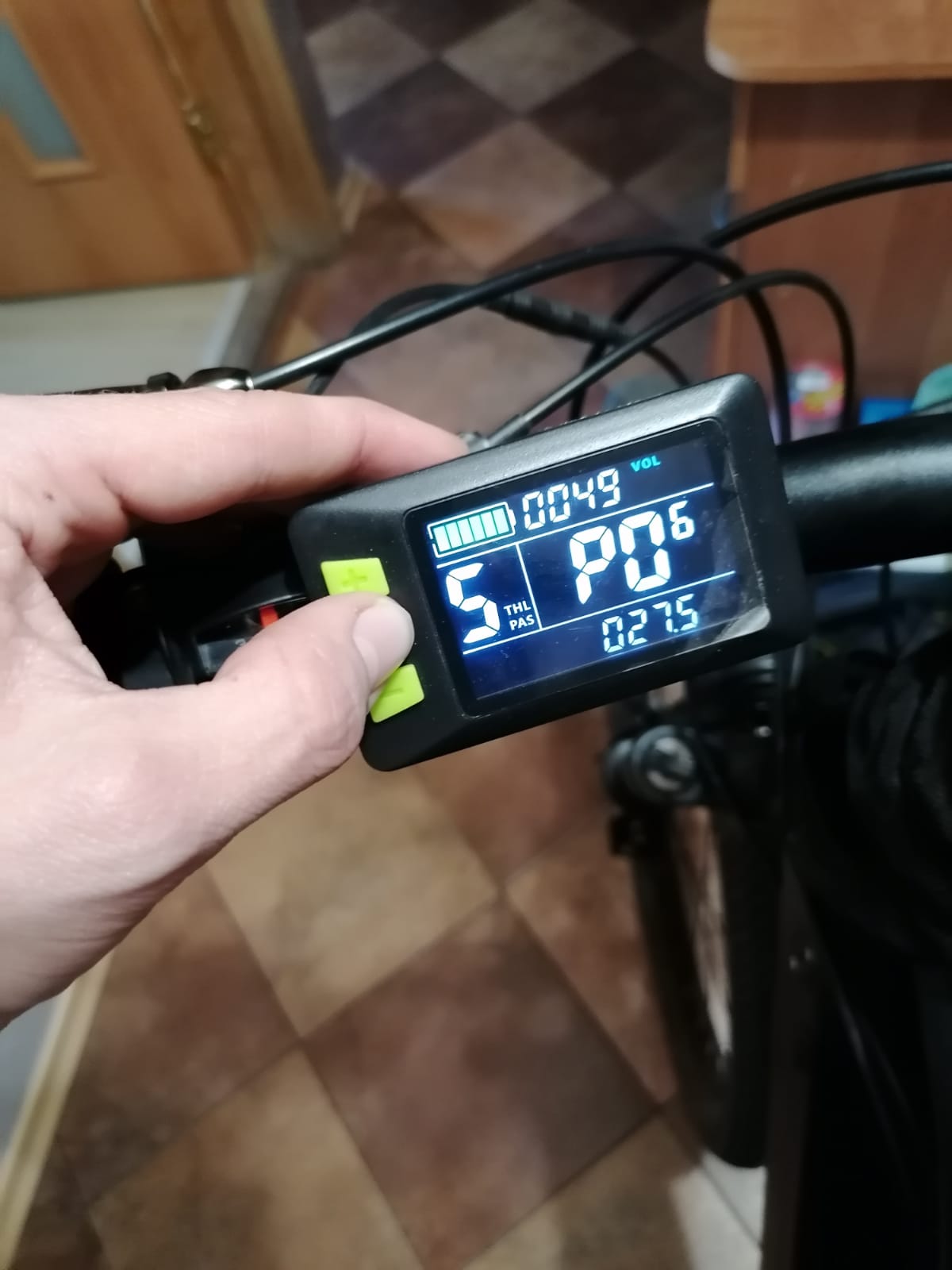

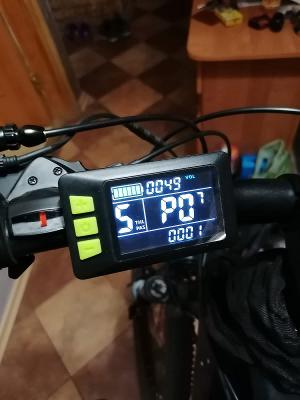

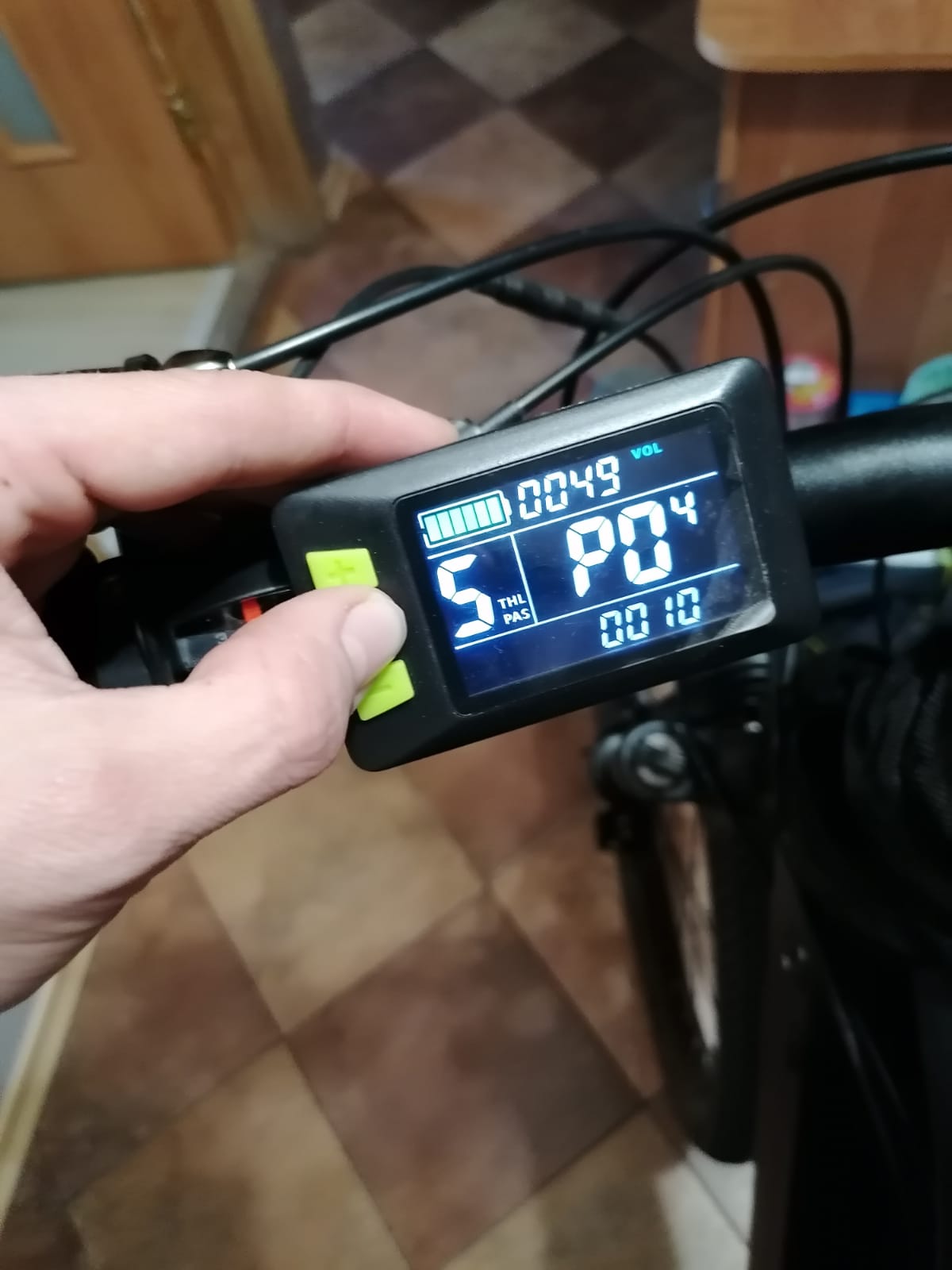

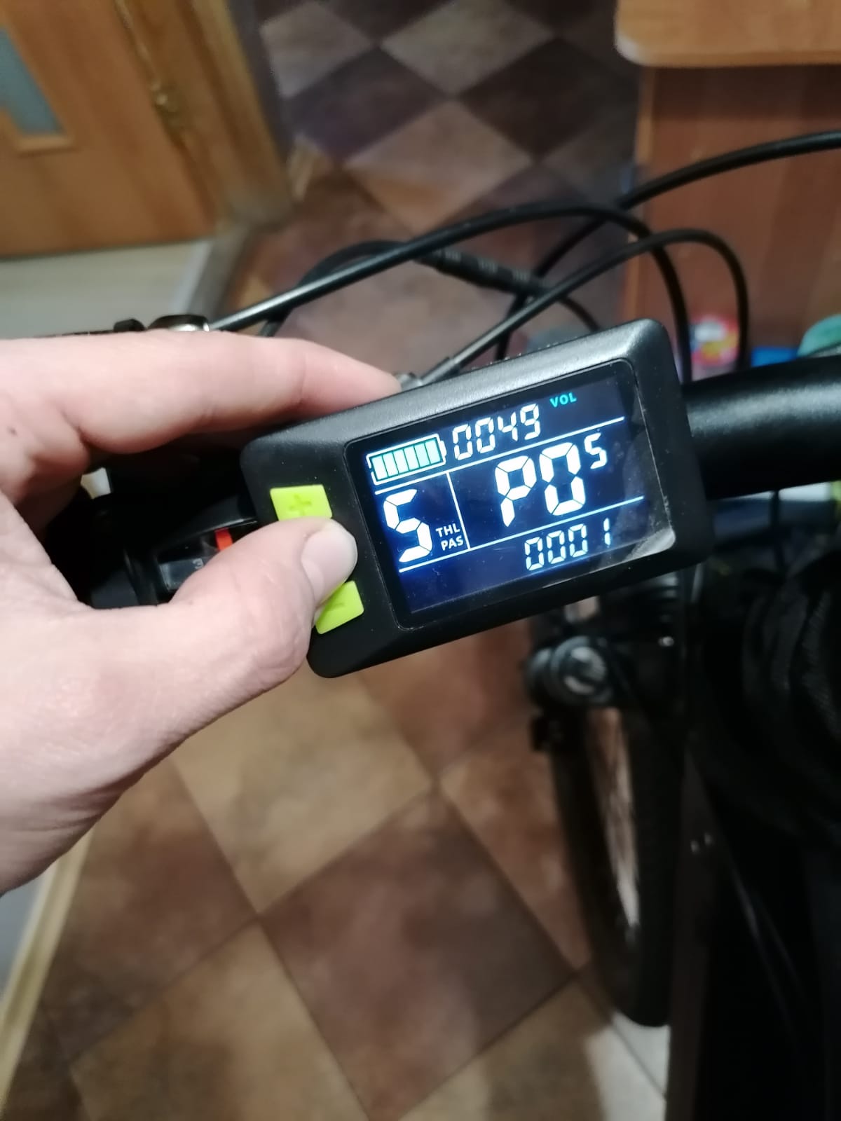

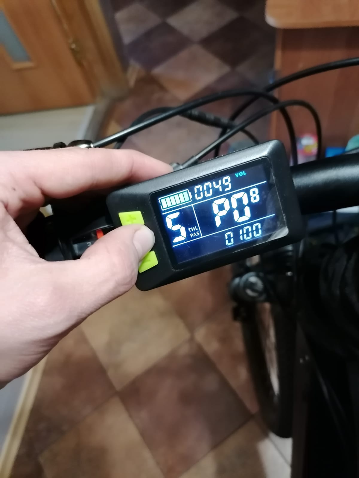

Здравствуйте всем. Вот выложу полезную информацию:
Редкий дисплей LCD-P3C
Настройки по умолчанию: для тех, кто их сбил и не помнит как было:
deciev
Добавлено 16 Мая 2023 в 03:43
Добавлено 16 Мая 2023 в 03:44
Добавлено 16 Мая 2023 в 03:46
Добавлено 16 Май 2023 в 03:48
deciev
deciev
P01 0003
P02 0000
P03 0048
P04 0010
P05 0001
P06 027,5
P07 0001
P08 0100
P09 0000
P10 0002
P11 0001
P12 0001
P13 0012
P14 0012
P15 039,9
P16 00183
P17 0001
P18 0150
P19 0000
P20 0000
