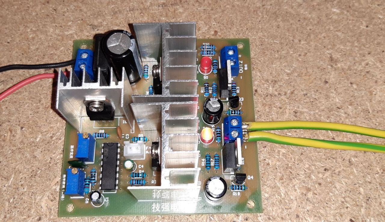

Цитата: gvf56 от 02 Фев. 2021 в 16:50И у меня сразу возник вопрос, а как мозги, кроме ключевания тем фетом, управляют ещё и током?
Ток тут не регулируется никак. Он ограничен низкоомным резистором в цепи мосфета и душит импульсы по 3 ноге микросхемы. Когда напряжение приближается к напряжению отсечки, то 431 и 817 поджимают напряжение и следовательно ток по 1 ноге микросхемы. Импульсы, как и сказал Aка Kasyan, реализованы на выходном мосфете.

[user]Павел Валерьевич[/user], такое подойдет: http://primuss3.com/forum/index.php?action=dlattach;topic=831.0;attach=5559;image;ts=1541427053
Питание тоже от ноутбука, у меня переключаемое 15 - 24В; 4,5А. Здесь, при 19В, лупит током 20А, ширина импульса (средний ток) регулируется  потенциометром R3, R8 вы знаете что регулирует, только там значения 12,7 и 15,9 перепутаны. Вообще-то, это реплика на схему зарядки по методу Кабанова, здесь где-то ранее упоминаемая и опубликованая на Радиокоте, но там была Tl494, да ещё с ошибками.

Нашёл ещё одно применение моему аппарату. Собрал недавно камеру для проверки свечей зажигания под давлением. Встал вопрос о высоковольтном генераторе. Множество схем. Собирать в отдельный ящик-коммутатор, бобина, источник питания. Более простое решение "лежало под ногами". Уменьшаю ток зарядно-десульфатирующего  до минимума, через кусок нихрома цепляю строчник-вот вам и высоковольтный генератор. Искал информацию о минимально-достаточном напряжении для такой проверки-так и не нашёл. По моим наблюдениям на воздухе без давления не меньше сантиметра пробоя.

[user]Иван77[/user], есть для вас наводка для проверки вашей задумки разложения сульфата высокочастотными импульсами. На днях приобрёл в светофоре сварочник за два рубля с целью переделки в мощный бп. Схема-полумост с управлением шим контроллером 3525. Так вот, до переделки решил попробовать его для десульфатации. Взял вывод переменки 60 вольт до диода через конденсатор 0,1 мкф ( 10 шт по 1 ) подал на акб, а через три фарных лампы 24 в. создал зарядный ток. Получились пики перезаряда с фронтом 0,1 микросекунда с амплитудой 10 в. Погонял денёк на упсовых геликах. Реакция такая: идёт нагрев сульфатированных участков который в течении одной или следующей зарядки пропадает. Похоже эффективнее долбилки.
