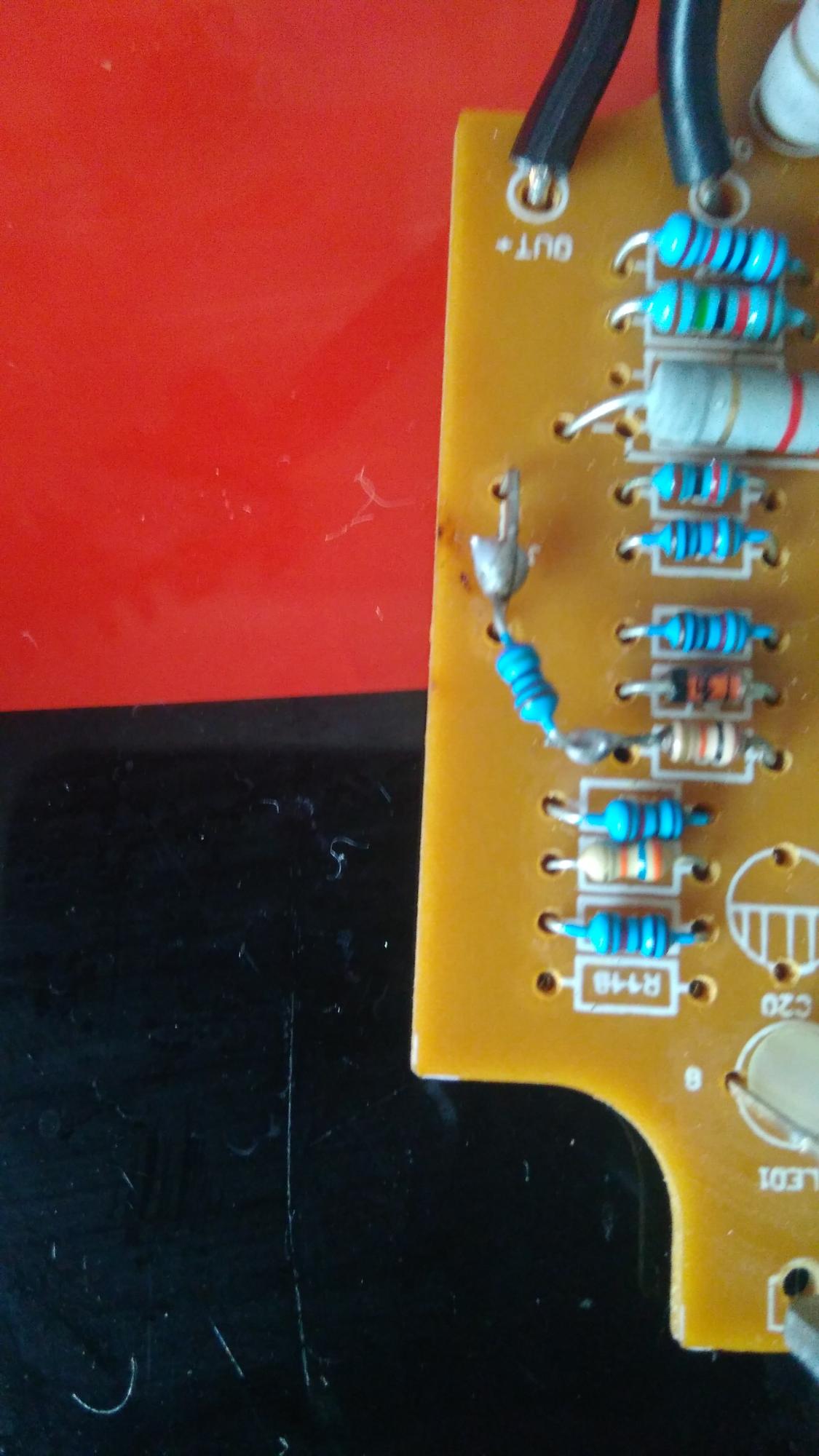

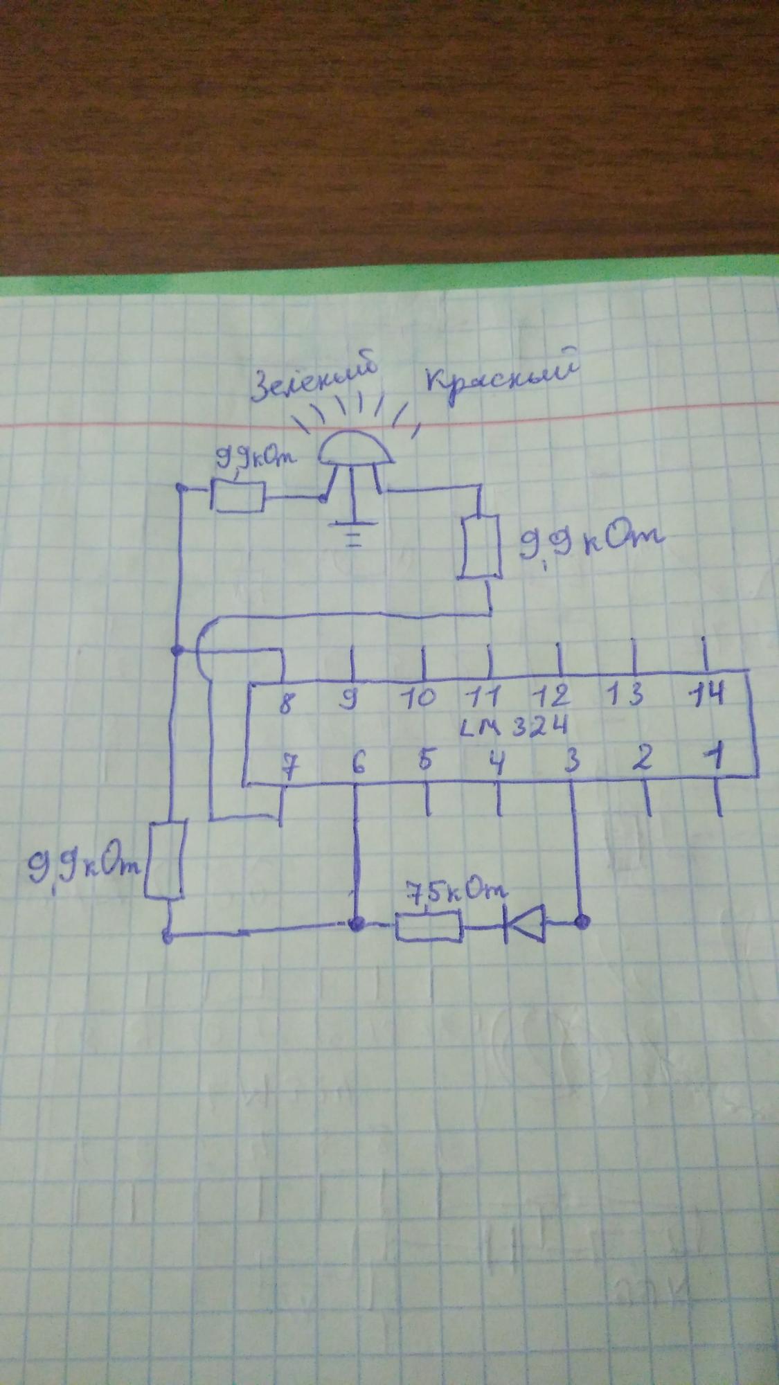

[user]Новик[/user],  я попробовал приподнять резистор R* отмеченный на нарисованной схеме в первом посту темы, на выходе ничего не изменилось совсем, напряжение 41.2В на вилке с блока индикатор зелёный, это без подключения нагрузки.
Вот так выглядит у меня, этот участок схемы, поднимал резистор на 7.5кОм. Резистор 9.9кОм между ногами 6 и 8, от 6 ноги до контакта на светодиоде 19.8кОм.
Пришлось ещё дорисовать схему, чтобы нагляднее

Теперь сажаем поднятый вывод на минус.( И меряем напругу на выходе)
Или меняем его на подстроечные ,если нужно
Добавлено 21 Июл 2021 в 21:30
Тоесть 3 вывод через резистор на минус.
Добавлено 21 Июль 2021 в 21:32
Чем 3 вывод "ближе" к массе тем больше напряжение на выходе

[user]Новик[/user], у меня получится с третьей ноги диод, затем резистор и другой ногой на землю? Не к 6 выводу LM324?

[user]Новик[/user], я пробовал подкидывать другие сопротивления на место R* = 7.5кОм, запаивал параллельно ещё один, чтобы уменьшить сопротивление, ничего не дало изменения напряжения. Потому что именно к земле надо притягивать? Я немного не понимаю, как это работает.
Где то должен быть переключатель, ключ, который по достижению 43В переключает резистивные делители и напряжение падает до 40.5В. Похоже тут другой принцип
LiFePo4 это вам не свинец.
Новик
Я с телефона не удобно но понробую объяснить двух словах. На 6 выводе ноль ,когда ток заряда больше определенной величины. Ток заряда уменьшается и на 6 выводе +. Соответственно и напряжение уменьшается.

[user]Новик[/user], зелёный светодиод питает 8 нога lm324? Минус брать с питания lm324 или можно и с выхода на штекер?

По правилам ближе к 11 выводу , в данном случае можно как удобнее
Санек84
[user]Новик[/user], всё получилось. Алгоритм работы пока не проверял, будет ли сначала красная, а потом зелёная и какой ток при этом, но при посаженной на землю 3 ноги LM324 через резистор 7.5кОм, напряжение с горящим зелёным индикатором 45.5В, что для меня многовато. Остаётся поставить переменник или подобрать нужный резистор. По идее мне нужно увеличивать сопротивление, тогда напряжение будет уменьшаться

Да, переменник  последовательно с резистором на минус. 3.65*12=

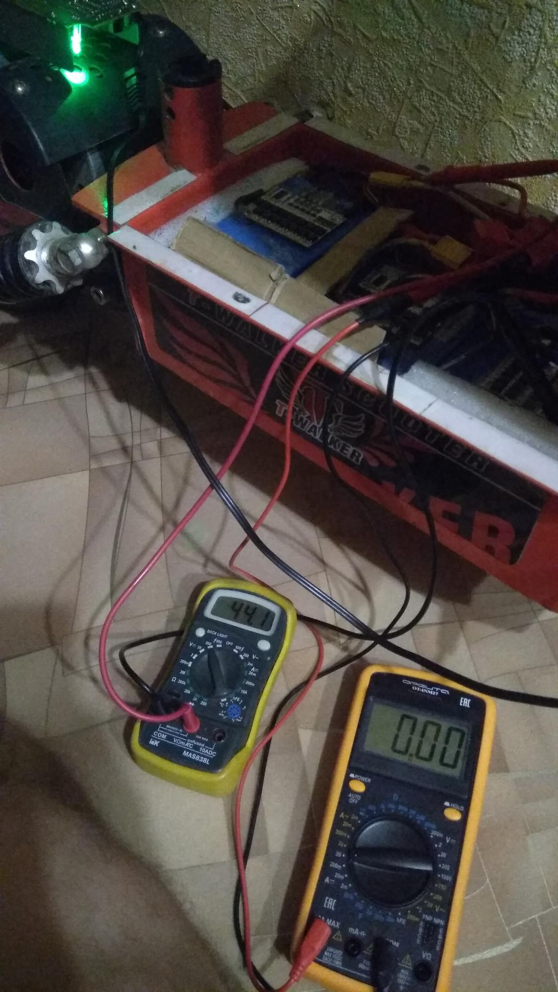

[user]Новик[/user], 43.8В! у меня ещё 0.7 теряется на диоде в контроллере и в ключах бмс, так что даже с 45.5В на выходе с блока, на ячейках будет ближе к 44.5В. Спасибо вам!
Заменил резистор 7.5кОм, на 9.9кОм, напряжение на выходе с блока при горящем зелёном индикаторе 44.5В, на контактах батареи 43.8В.

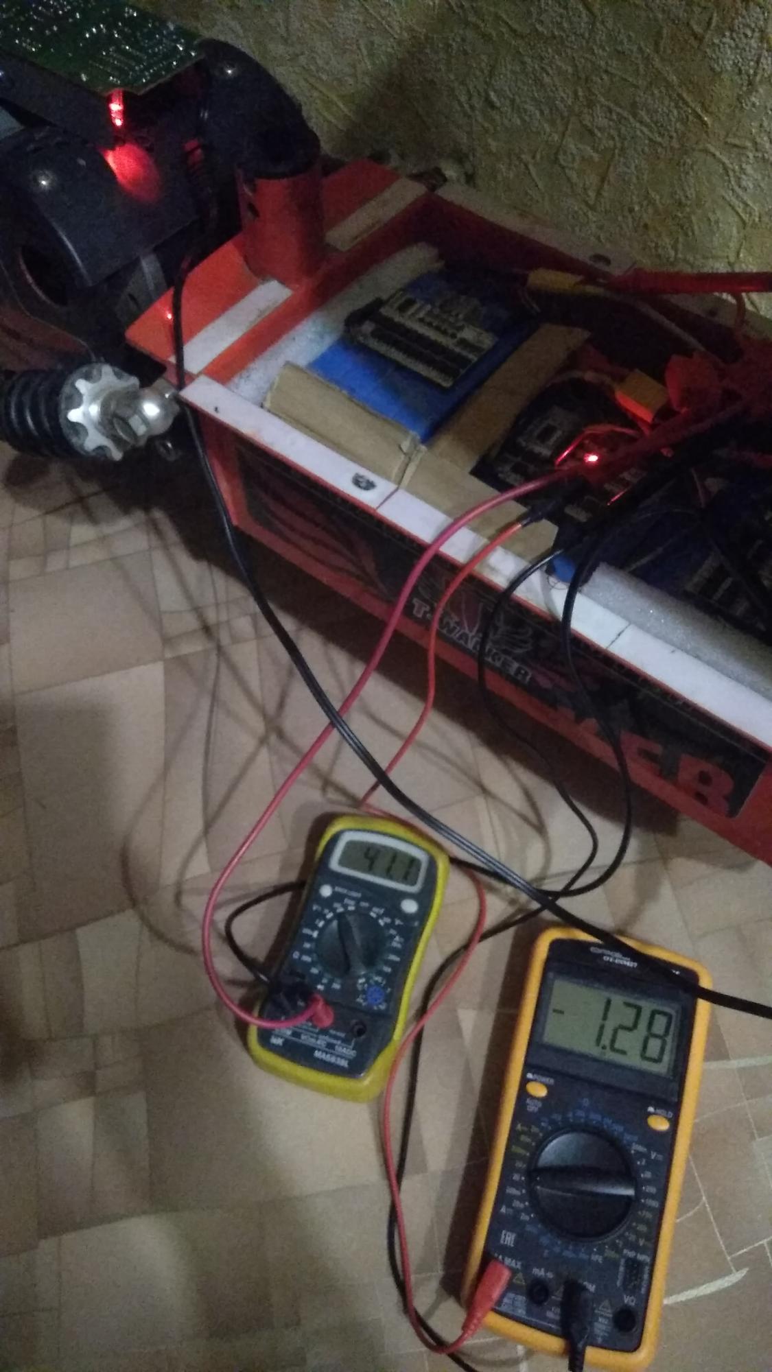

После включения загорелся красный индикатор 40.5В, 1.25А, дойдя до 42.7В, у меня начал срабатывать балансир по перезаряду какой то банки и разрывать цепь, при этом на зарядке индикатор становится зелёным и напряжение выпрыгивает на 44.1В, через секунд 20, напряжение на банке снижается, снова загорается красная и ток 1.25А, режима СV пока не вижу, какая то ячейка выпрыгивает. На ячейках от 3.44В до 3.65В. По мере подтягивания ячеек, начинается фаза CV, сейчас перед отключением, ток уже успевает упасть до 0.8А. При 3.46-3.55В на ячейках, бмска уже не запускает зарядку, видимо должно упасть ниже 3.55В, чтобы заряд опять запустился. 3.55х12=42.6В. А при 42.7В начинает снижаться ток на зарядке, так то пойдёт, но по сути, получается ячейки набирают полный заряд током 1.25А с красным индикатором, а при 42.6В происходит срабатывание бмс, так как после 3.45В, ячейки буквально выпрыгивают вверх, даже от 0.1В, а в них 1.25А давит. Для 12S LiFePo4, режим понижения тока должен начинаться около 42.4-42.5В, чтобы ячейки подходили к полному заряду малым током и успевали балансироваться, у меня ток балансировки 0.05А

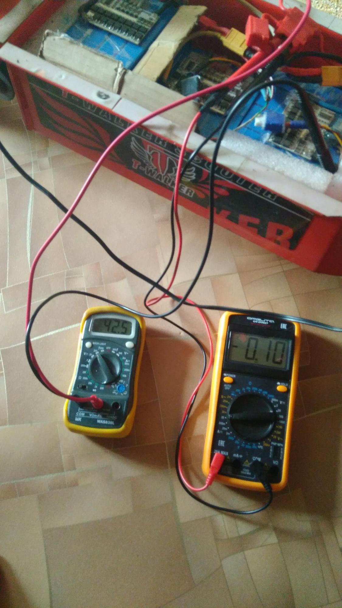

17кОм R*=43.2В при горящей зелёной, для наглядности фото, делалось на пробу, как есть
Сейчас при 41.5В начинается снижение тока, при снижении тока до 0.5А, индикатор становится зелёный, но напряжение продолжает расти, при 42.5В ток 0.1А, при 42.7В, ток 0.01А. Бмс не срабатывает, зарядник сам не превышает 42.7В
