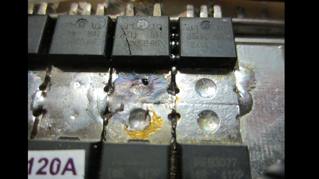

Kapitan
зарядный транзистор скис .. :-)
у е-тайсона - так что хелп.. (позвони ему)
