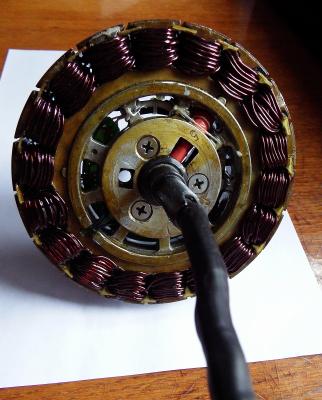

lewa011
ну и самое интересное ---количество жил, витков
провод тот же  0,45(без лака) 5 жил 16 витков
для 16Т получается сечение провода всего 0,8
я перематывал проводом 1,32мм (сечение 1,362)
получается я умудрился при перемотке сгоревшего впихнуть меди в 1,7 раза больше чем  делают на заводе :wow:
то то перемотанный не греется.....
Цитата: lewa011 от 04 Нояб. 2017 в 11:55
ну и самое интересное ---количество жил, витков...
Поэтому и скорость повыше получилась. Хотя как-то странно - обычно более толстым проводом влезает меньше меди, потому как гнётся хуже и вместо одного толстого лучше брать несколько жил более тонкого.

одним проводом для начинающего мотать проще, хотя может и тяжело,сравнивать с нечем....
сегодня проехался 5 км по полям--ну вообще не греется...
а вообще, по моим ощущениям, можно попробовать даже 1,4 мм или 1,45мм 16 витков впихнуть--только вот надо ли :-D

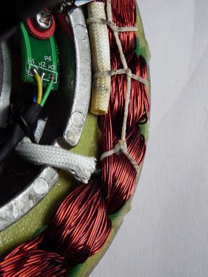

levsha173
[user]lewa011[/user], Тут есть небольшой нюанс, по всему объему провода течет ток 50 гц. Постоянный и высокочастотный течет по поверхности. А теперь посчитайте поверхность 1 толстого и 5 тонких. и соотношение 1.7 не получится. Поэтому на заводе мотают 5 жил, а не 1

Чем же проще? Жесткий, гнуть надо предварительно, затянуть тяжелее. То ли дело мягенькая косичка. :hello:
lewa011
[user]edw123[/user],
косичку тоже еще сделать надо,а 1 проводом длину мерить не надо...можно мотать с катушки
[user]levsha173[/user],
а мотают по 5 по тому что так легче им мотать,посмотрите на забугорном форме тему про MAC, там автомат мотает одним толстым проводом...
когда я учился нас учили так--- внутри провода ничего не течет, металл это как рельса для паровоза -- все идет снаружи....диэлектрическая проницаемость металлов практически равна 0,
по этому принципу делают "чистые" комнаты для переговоров --- все обшито металлом с 6 сторон--ничего не проходит ни внутрь ни наружу
[user]lewa011[/user], а про зависимость скин-эффекта от частоты не учили? На частотах, имеющих место в моторе, толщина провода должна быть с полсантиметра, чтобы там этот эффект стал заметен. Мотают большим количеством жил только потому что они мягче и ими проще мотать, чем одной толстой.

:exactly: Разве я говорил, что совсем не мотают толстым одножильным? У меня сварочный транс на жиле 3*10мм. Я просто описал плюсы и минусы на примере в том числе и Вашего оригинального статора. И не уговариваю даже  :-) просто советую - получается удобней и лучше.
krym2016
я конечно далеко не специалист,но теоретически заполняемость тонким  проводом должна быть лучше.
Только в маленьких окнах, где не больше 2-3 жил толстого влезет. Дальше разница становится маленькой.
