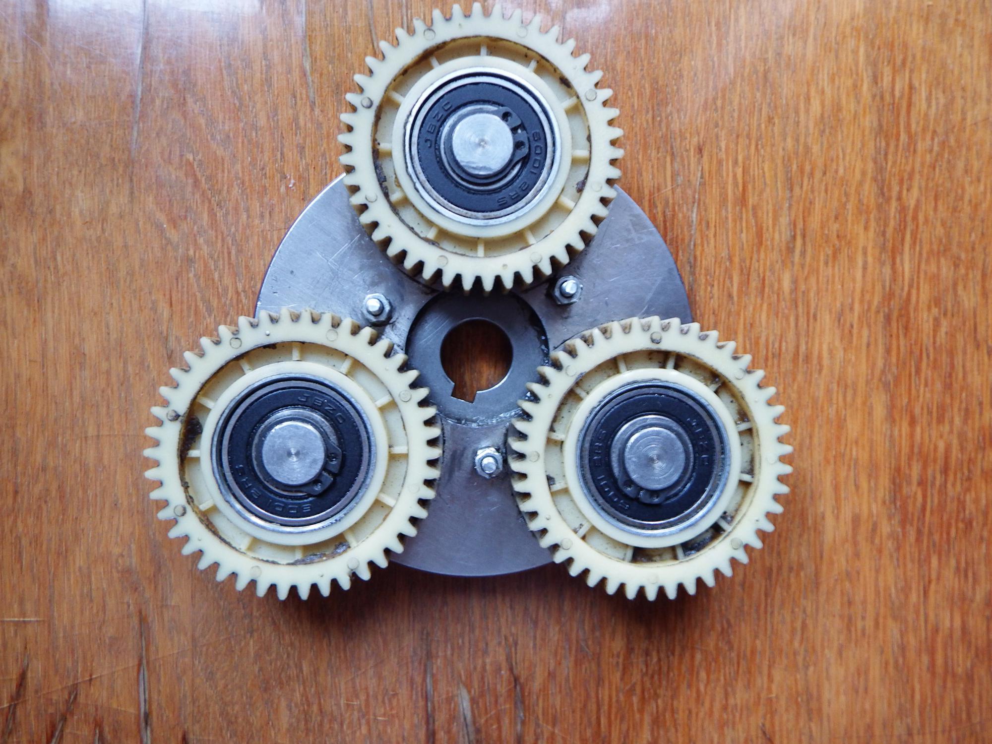

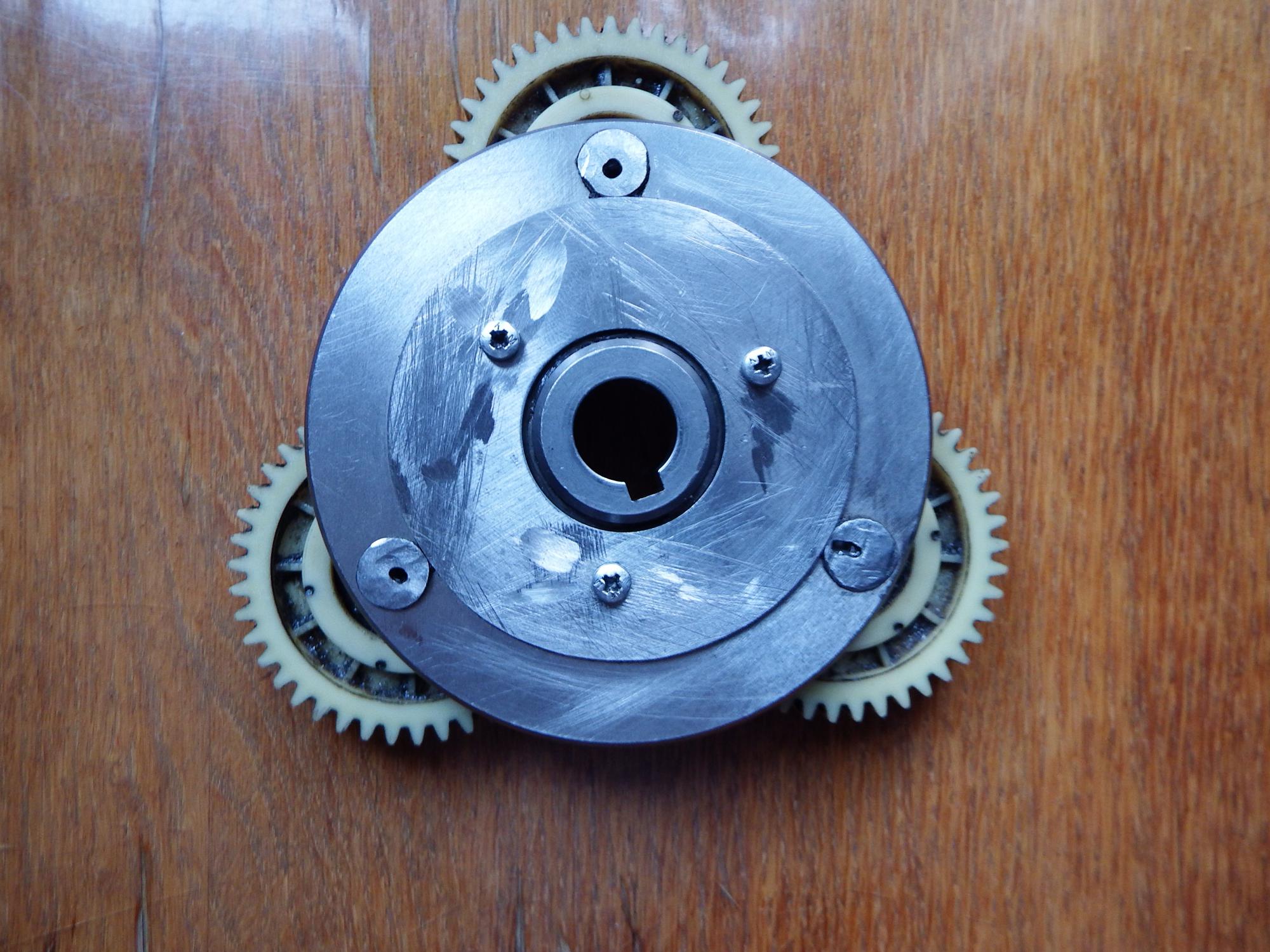

Мои 5 копеек в ремонт фривила на BPM.
Вначале хотел, как писали выше, крепить на винты валы шестерёнок.
Но после того, как сточил их при разборке , пришла мысль их просто расклепать (там самый раз 1,5 мм остается)
А диск что закрывает ролики, уменьшил в диаметре  -- он все равно только ролики держит.
Получилось так.
винты М3 по 2 гайки и гравер между ними.
месяц отъездил -- полет нормальный.
Теперь мысли вслух для тех кто будет разбирать(по горячим следам :-) )
Ролик заклинил один(по мне так после очередного перегрева---вёз бревнышко,сильно не разгонишься плюс луг).
Когда расклинивал его отверткой -- улетела пружина метра на 2-3(они там хитрые квадратные сразу и не заметишь их)благо нашёл ее потом,так что аккуратнее....
Ролик который заклинило поменял с другим местами, маленькая ямка в гнезде все равно осталась....
Люди пишут, что все равно будет клинить со временем,но после месяца пока все ок.
Да и разбирать теперь быстро)))
Ещё один нюанс -- винты сильно не затягивать --- зажимаются ролики и фривил не крутится. Может это конечно особенность конкретно моего....
хотя выше кто то на клепки делал.... вообщем хз...мое дело предупредить.
ну и ещё мысли как сделать по другому.
отверстия под винты там диаметр больше 3 мм,так что может нарезать резьбу М4 прямо в корпусе и на винты и контрить гайкой с обратной стороны...но надо смотреть не будет ли гайка мешать шестерням...

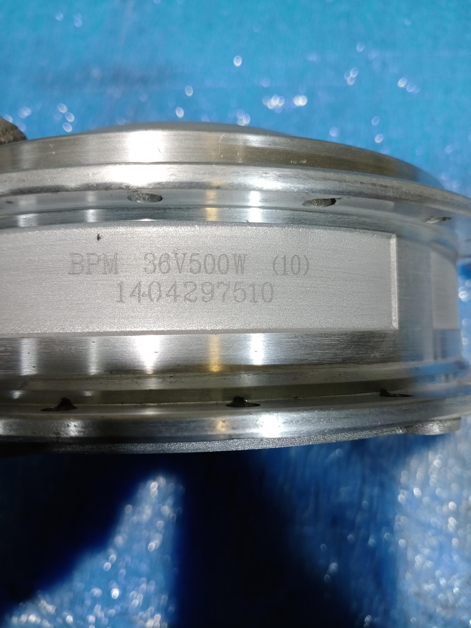

Судя по маркировке 10Т кою озвучили как используемый мотор, но при этом в подписи у вас 16(10), то более чем вероятно что ошиблись и у вас 8Т а не 10..
Пс. См личку, отправил вам сообщение.
Ещё Пс. И кстати на Али БПМ-ы смотрю вполне себе есть, притом в разных по рпм модификациях среди коих найти прям вот нужный не все продавцы точные ттх пишут но опять-же переписаться ведь можно.
Фото-вело-байдаро-маньяк.. ))
Кирилл2
В скобках не витки?
