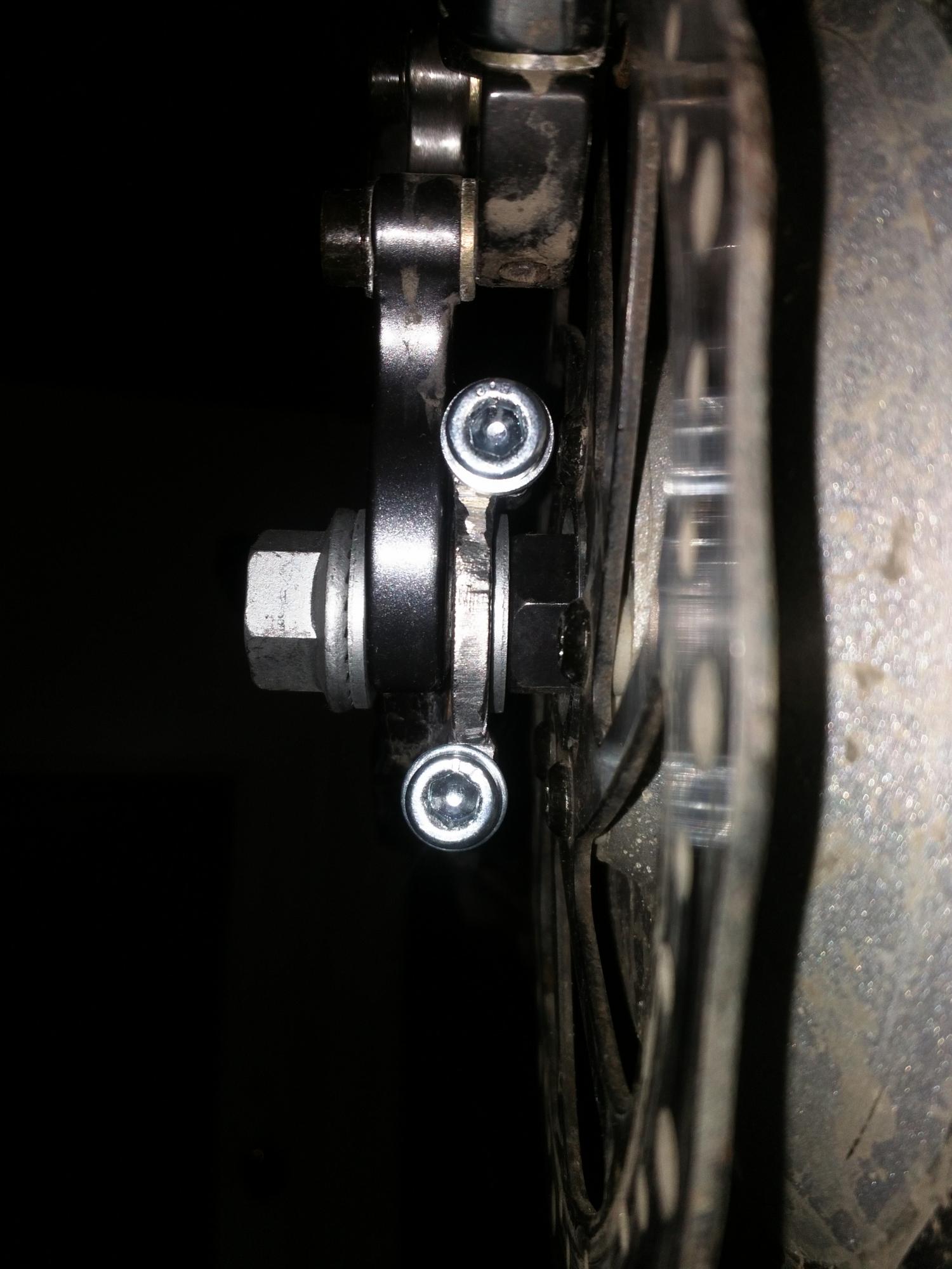

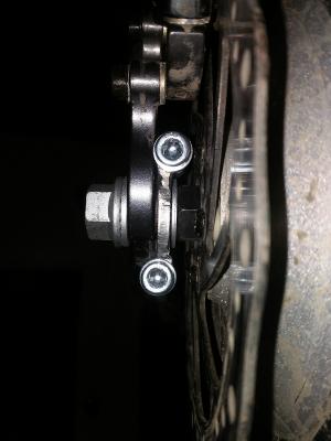

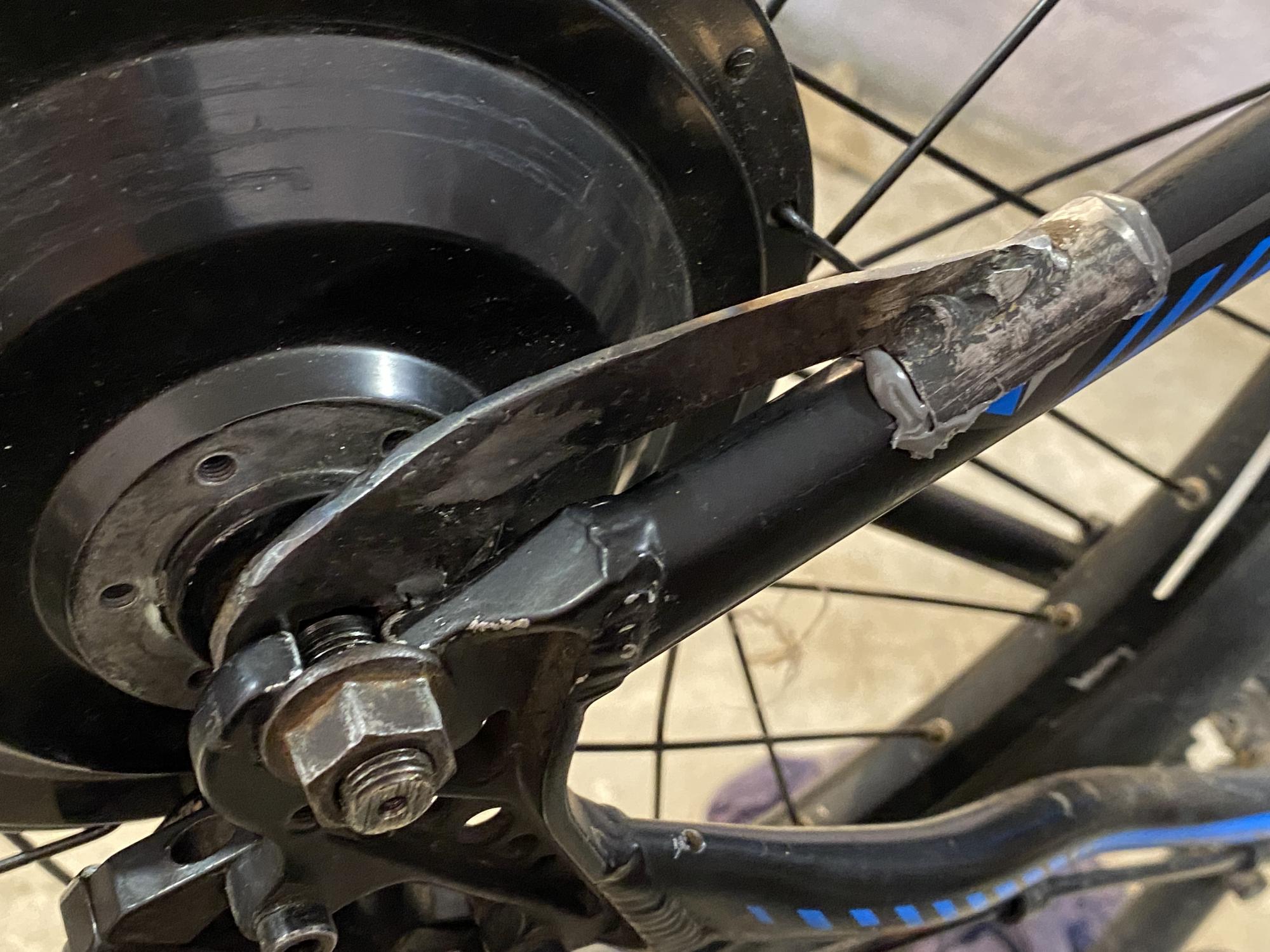

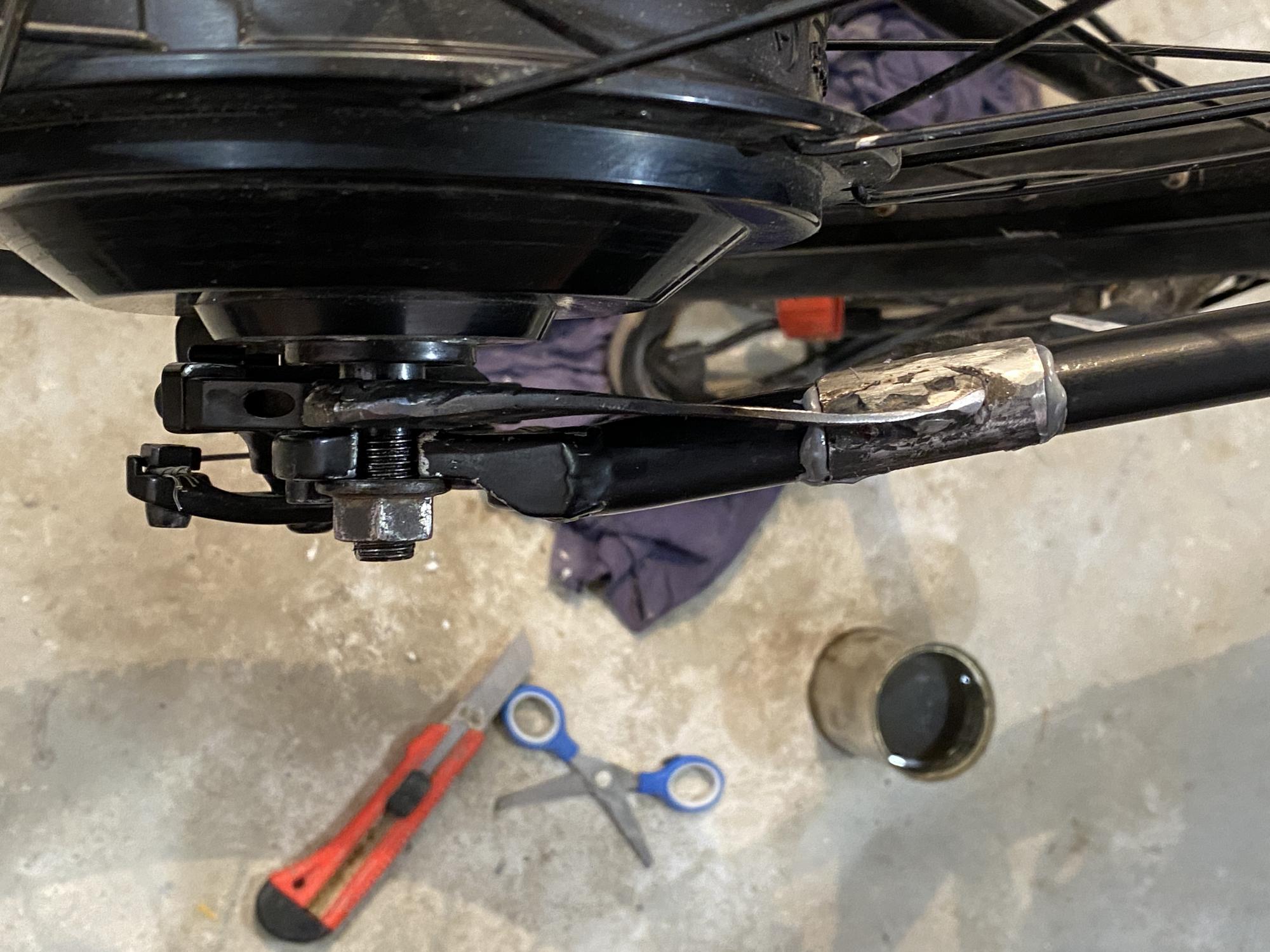

Цитата: Сергей132 link=msg=2161210]Сегодня ездил вообще без гайки. Как на последнем фото. Стяжка выдержала.
Писал же там, идея делать зажимной усилитель на правую сторону.
Шо..? Вот та стяжка это не по придержать пока гайку не накрутили, а НА НЕЙ и ездили.. ??? O_O Да ещё и БЕЗ гайки ?!!!!  O_O O_O :facepalm:
Ну вы и экстримал...........
В данном случае технически невозможно надёжно эксплуатировать такой толстый усилитель, и у вас выбор простой - либо продолжаете лотерею с ездой фактически без закрепления МК слева и даже если прикрутите на эти 2-3 витка резьбы гайку то велик шанс что её сорвёт, либо поставить другой усилитель тоньше но вполне достаточный чтоб держать нагрузку и при этом будет нормально возможность закрутить гайку и не переживать за сорванное в перекос колесо с риском повредить дропы справа и раму соответственно.
По ровной можно прокатиться без гайки. Главное что бы на кочках колесо не подпрыгивало, а то стяжка не выдержит.

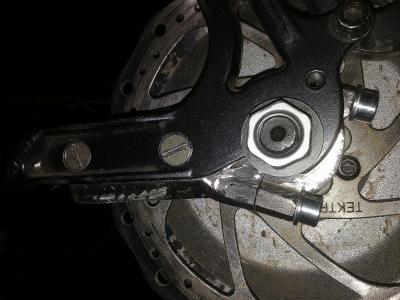

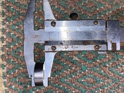

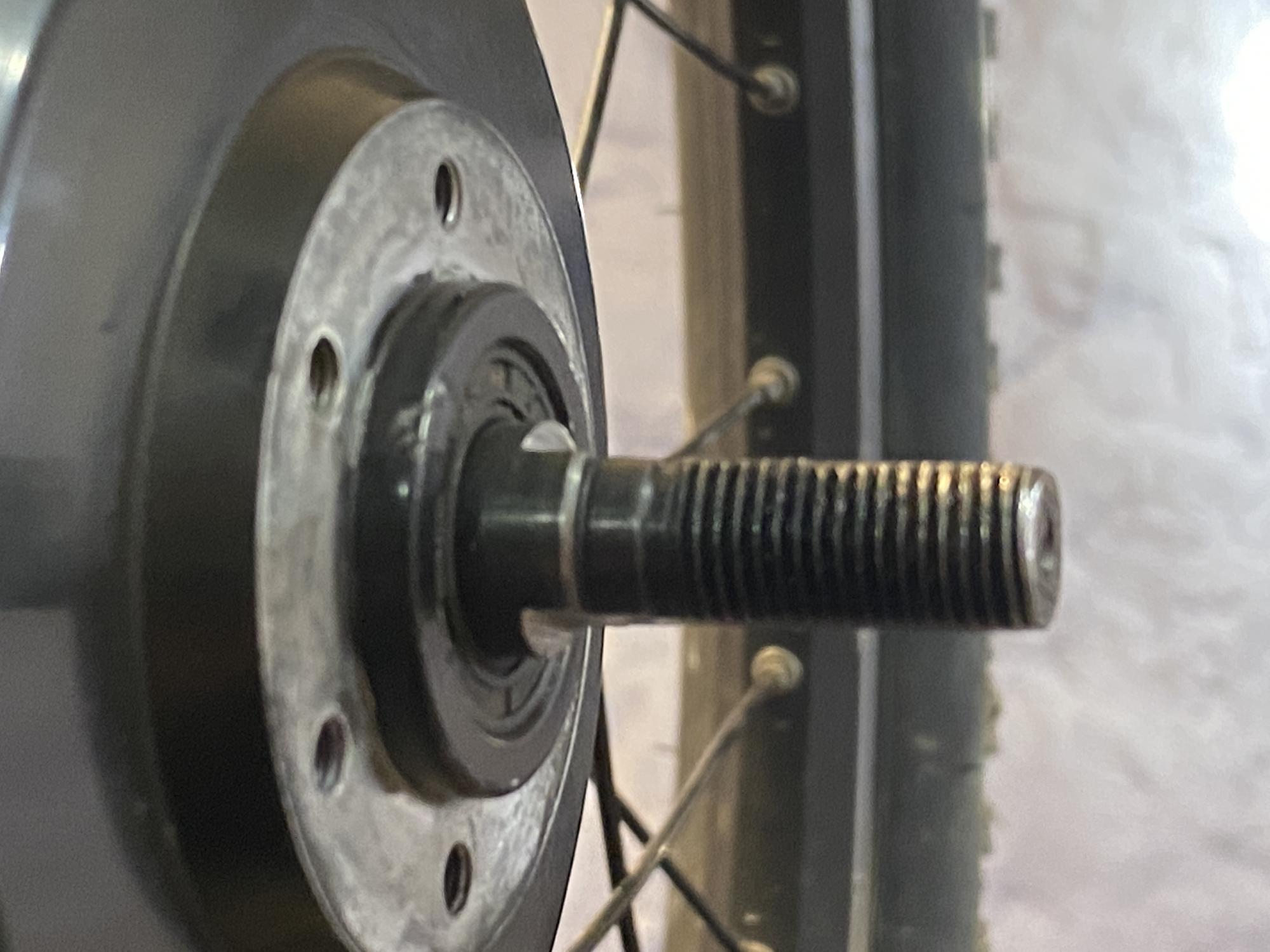

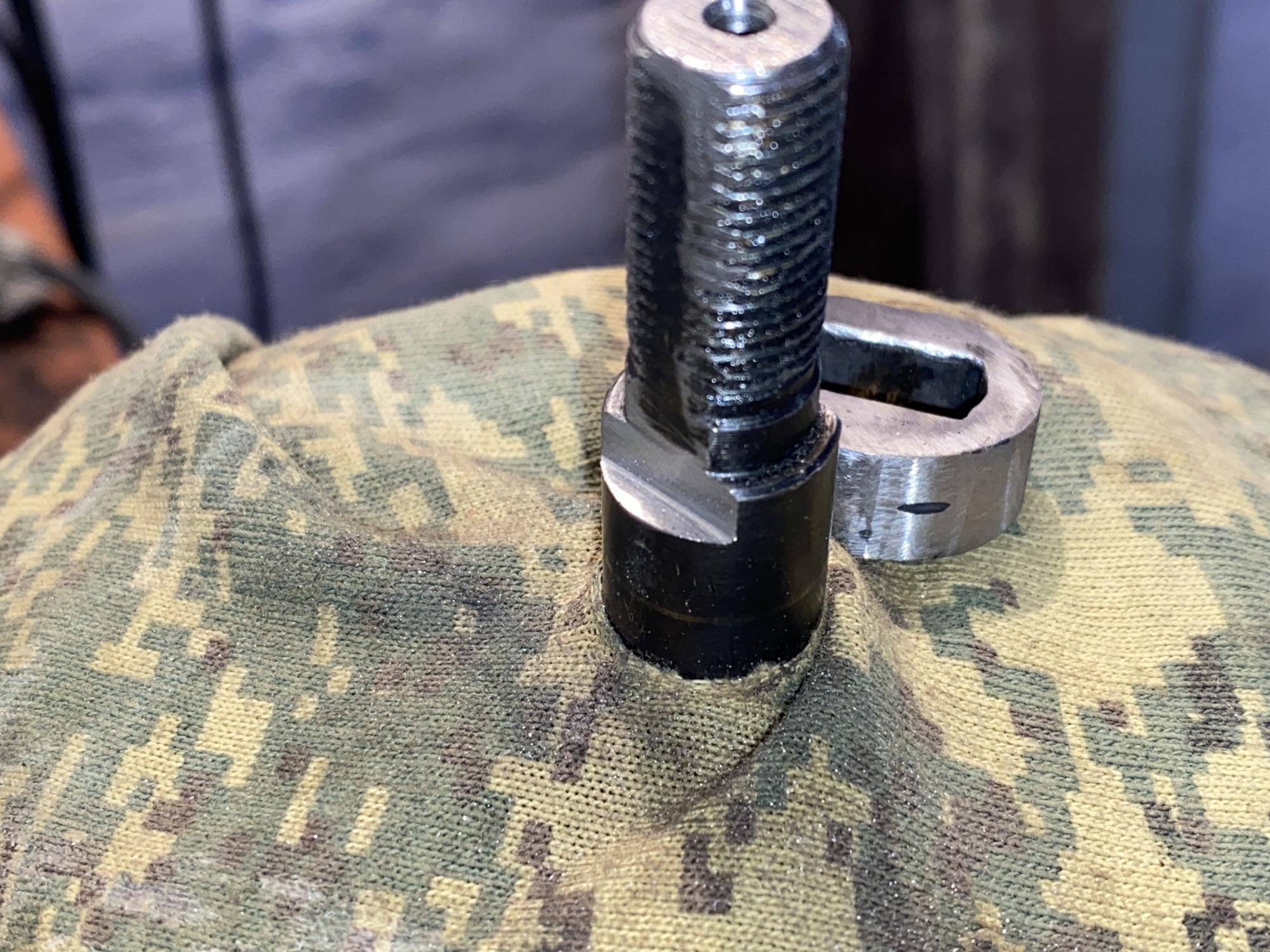

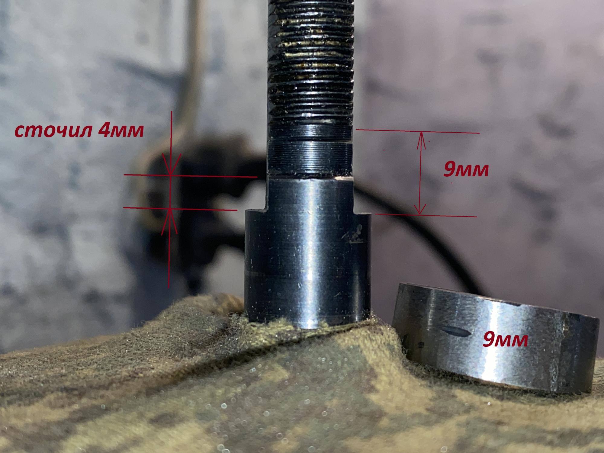

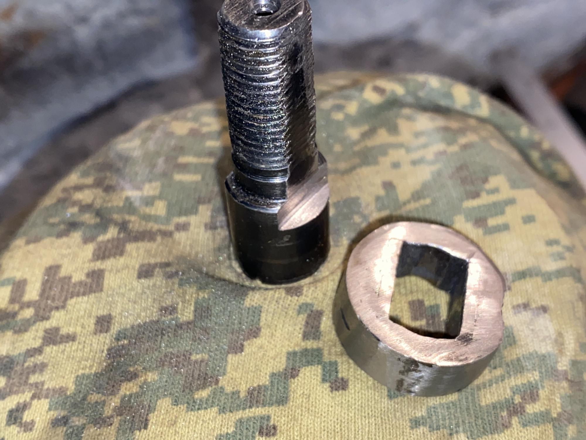

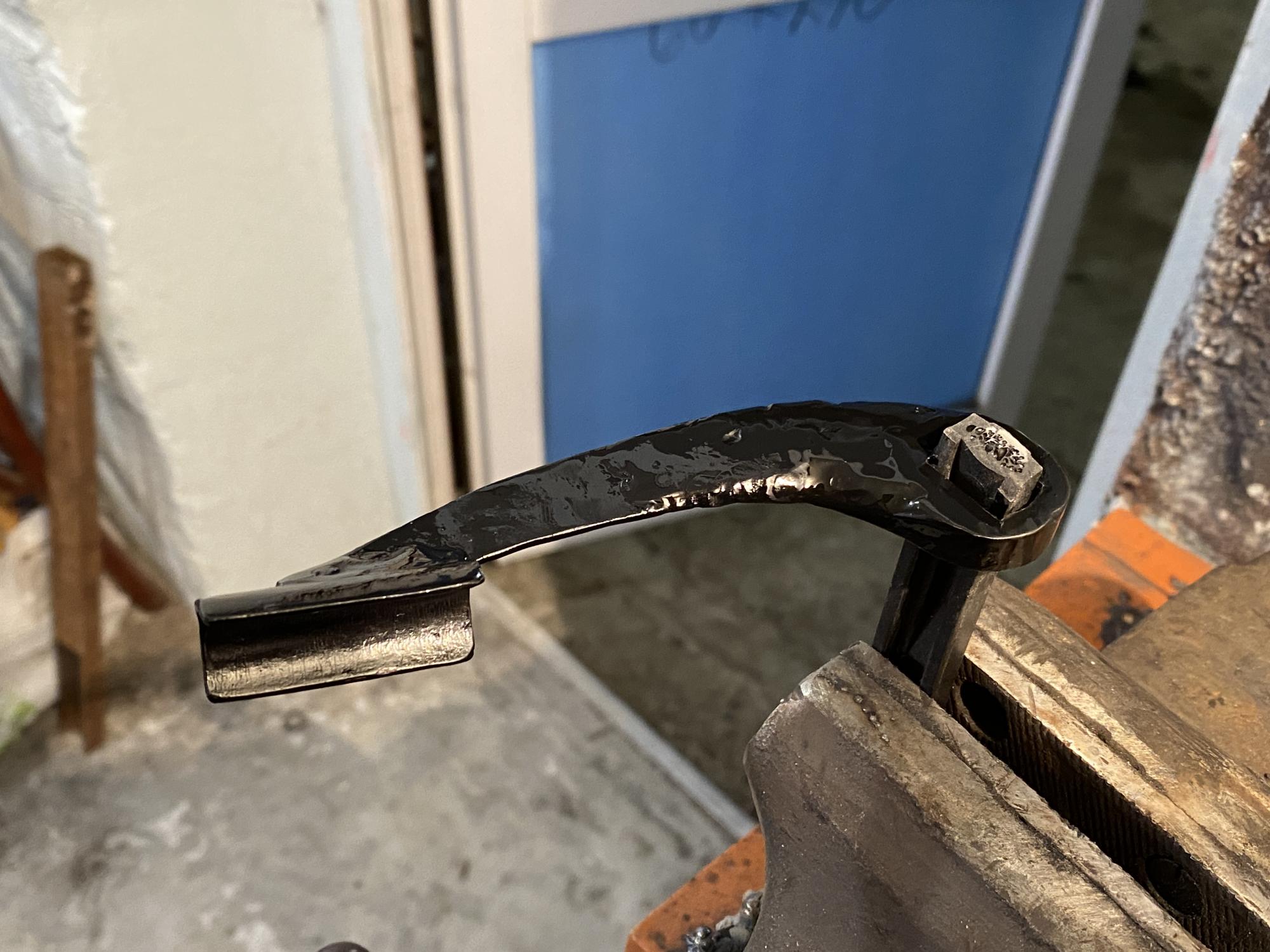

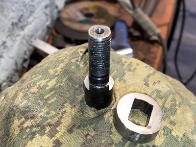

Сообразил как сделать крепкий усилитель дропаута для мотора с короткой осью (БПМ). Делюсь идеей.
Сегодня изготовил "зацеп". Из советской головки и пластинок вырезанных из циркулярной пилы (круглой большой, толщина чуть больше 2 мм, сталь очень крепкая).
Не так уж сложно было решить эту задачу. Везти удлинять ось к токарю не пришлось, тратить деньги и время.
Решил ставить усилитель не возле гайки, а изнутри. Сточил сам грани 4 мм под "зацеп" маленькой болгаркой и довёл надфилем до идеала.
В этом месте у меня по умолчанию стоит шайба 4 мм. Плюс грани под зацеп глубиной 4 мм - получается 8 мм. А сам "зацеп" сделал 9 мм. Смещение мотора вправо получается на 1 мм. Ну, ничего, думаю, сточить немного всегда можно если что.
Осталось к нему приварить "лапку" - упор в перо.

Годное решение !
На правую сторону делать зажимной - не лучшее решение - это дополнительные сложности снимать колесо. И переключатель к тому же будет немного мешать.
А с левой стороны ось короткая. Представляется мне - это единственно оптимальное решение удовлетворяющее всему - что бы и держал приличный момент и колесо можно снимать без лишних заморочек. Можно ещё ось удлинить на 2 см, но с этим сложнее.
Смотря какой усилитель.  ;-) https://electrotransport.ru/index.php?topic=3849.msg2053602#msg2053602 где чтоб снять колесо открутить и откинуть не снимая с рамы в сторону один хомут, доп времени 30сек делов.
Ну и со стороны переключателя не обязательно-же так тоже лепить 10-12мм толщиной !
А ещё лучше от такого типа.
https://electrotransport.ru/index.php?topic=3849.msg2053021#msg2053021
и тогда с демонтажем колеса вообще ноль проблем !
Цитата: Сергей132 link=msg=2162816А с левой стороны ось короткая. Представляется мне - это единственно оптимальное решение удовлетворяющее всему - что бы и держал приличный момент и колесо можно снимать без лишних заморочек. Можно ещё ось удлинить на 2 см, но с этим сложнее.
Даже с самым бюджетным контроллером по типу КТ имеющим не контролируемые стартовые броски мощности, и соответственно при старте с места и резком нажатии на ручку газа дающим ударные пинки "на все деньги". Ну нет таких нагрузок чтоб ОБЯЗАТЕЛЬНО понадобился такой толстенный усилитель как у вас.., хотя поставили ну ок.  :-)
А так стальной 5-6мм за глаза и для БПМ более чем достаточно (да и для любого редукторника), тем-более у вас-же нет как на ДД дёрганья в обе стороны а момент только в одну сторону !

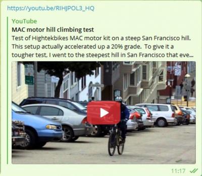

К сожалению не смог найти старое видео где владелец Мак-а и какраз 8Т версии делал тестовый заезд в Сан Франциско по одной из тамошних знаменитых "улиц под хорошим градусом", очень показательно было-бы про, кхе.., "не тянет"..
Есть увы только превью от этого видео.
Добавку к этому - мой личный знакомый делал аналогичный тестовый заезд в похожую по запредельному уклону улице в Ялте., и тоже на 8Т версии.
Так-же становился в конце уклона длинной с пол км, нормального такого уклона.., что аж ногами в пляжных шлёпках почти невозможно идти так как сползают. Ну и дал копоти 2,5квт (контроллер с токовым ограничением фазных, на ЯК-е) ради интереса посмотреть хотел "осилит, завезёт или нет?". Завёз ! Правда за минуту нагрелся с 30 до 100 с лишним на обмотках !  %-) Но завёз.. А вы горите на низах слабый, аха.. )))
И ещё добавку - уже мой Мак-мотор 10Т версии, что по тяге на тех-же токах чуть больше чем 8Т но не существенно, в принципе похожи.

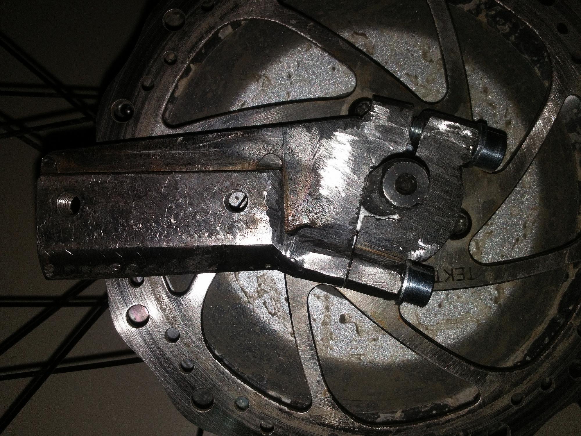

serg79
Blik86

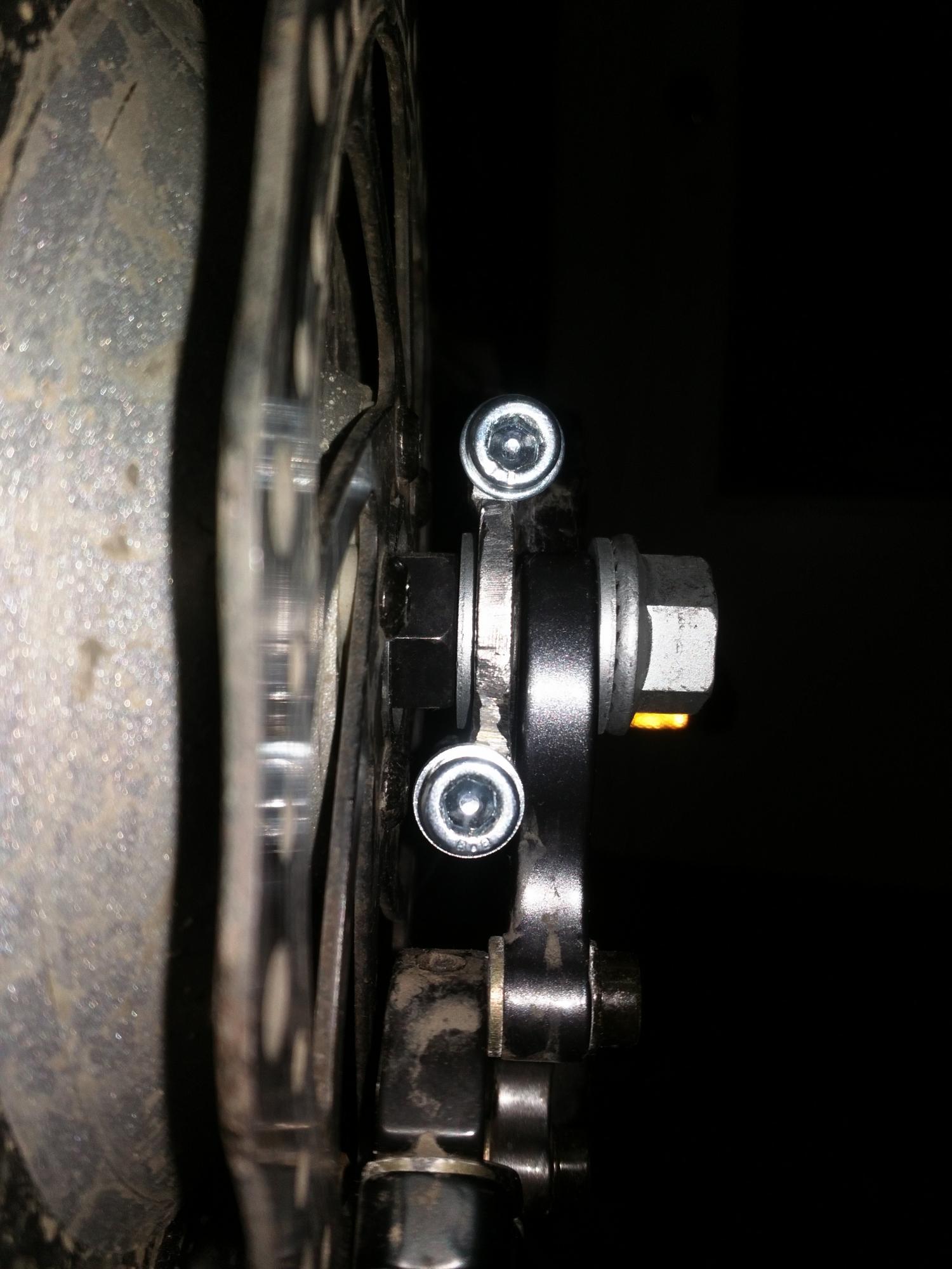

Цитата: Сергей132 от 10 Фев. 2022 в 10:16держал приличный момент и колесо можно снимать без лишних заморочек
У меня зажимной стоит со стороны мотора, а не снаружи дропаутов. Откручиваю его от рамы и снимаю колесо вместе с ним. Правда пришлось отказаться от 8 ск трещетки.
В.К
А более информативное фото в других ракурсах найдётся ?
Чтоб общий вид и собственно увидеть что там за девайс..
И отказ от переключения скоростей только ради усилителя, так себе решение.  :bn:
Даже если только урезанный вариант а не отказ вообще, ну хз стоит ли оно того ради всего-то 500вт мотора ну ок в пике 2-3х от номинала.
Да на больших мощностях нужен он этот переключатель? Педали "урезают" до жердочки, на крайний случай демонстрации велосипедности - одну звездочку ставят. :pardon: Всё-таки это уже мопедные мощнсти и ногами тут сколько удастся добавить? Тем более на разных передачах.
Blik86
Цитата: В.К от 10 Фев. 2022 в 20:10И отказ от переключения скоростей только ради усилителя, так себе решение.
Без раздвигания перьев лезла трещетка на 7 скоростей. Так как их не задействовал сейчас трещетка на 5 и переклюк в качестве натяжителя, манетки снял, если батарея садится перекидываю вручную цепь на передних звездах.

Усилителя дропаута 5-6 мм в принципе должно хватить. На бпм получилось 8,5 мм. Я раньше делал менее мощные - их потихоньку мнёт. Либо будет "лизать" скруглять ось и расшатывать. А вот такие, как у меня в последнее время, 9 - 12 мм, - их не расшатывает. Фазный большой, максимальный, шунт фазного залужен.

Сегодня закончил усилитель на БПМ.
Поксипол обточил. Покрасил. По хорошему заворонить бы, а то краска со временем облазит и ржавеет потом.
Очень удобно - просто две гайки открутил по бокам и колесо снимается. И всё.

Цитата: Сергей132 от 10 Фев. 2022 в 22:10Вот видеоролик Олега
самое смешное что  потом автор этого видео он  тут под ником  чупа вливал в мак 8кв.т мощности
