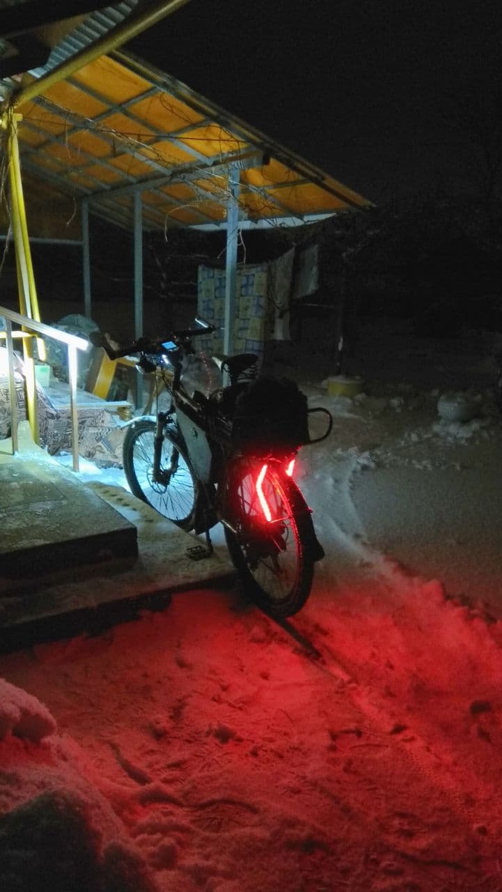

Пс. Мой байк.
недавно разобран и в очень затенявшейся переделке в принципе тот-же конфиг на новую раму но уже всё без элементов колхоза скажем так.., короче доработки и апгрейды кои видимо поедут уже с началом весны.
Фото-вело-байдаро-маньяк.. ))

Пс. Мой байк.
Классно выглядит. Похож на мой только с крыльями и багажником. Как сделаете, покажите новый без колхозинга?

Вот нашёл старое фото и к примеру здесь см. уклон.
куда сразу после сделанного фото мотор медленно но уверенно затащил. Специально тест делал по тому заедет ли. Правда там грунт с песком и травой был а не мокрая земля..
Ну и если этого мало см. ранее превью чела с задним мотором на уклоне в Сан Франциско.
Повторюсь я не в теории а на практике сравнивал притом довольно долго оба этих мотора и в максимально близких по ттх модификациях и на одном и том же конфиге и настройках. И лично наблюдал что стартуют оба одинаково по моменту, и примерно одинаково динамика разгона от 0 и до 20 ну 30кмч точно.
И только потом уже есть заметная разница. но только в том кто какую скорость развивает на одинаковых настройках и какую вообще длительно мощность переваривает.
Хотя конечно можете игнорировать всё это и оставаться при своём мнении что Мак вот де зазор между ротором-статором и потому считаете дальше что не имеет тяги на низах и всё тут, хтож вам так запрещает так думать даже если факты другие.  :-)
