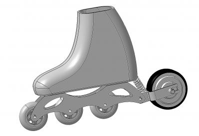

zap
Я долго думал на эту тему, и пришёл к выводу, что самокат - наиболее оптимальная конструкция из массовых миниатюрных ТС.
Наличие рулевой колонки решает одновременно две проблемы - устойчивости (упор для верхней части тела) и рулёжки (поворот наклоном тела итп весьма стрёмный подход, к тому же страдает неточностью).
У Вашего агрегата даже дека в разы больше деки самоката.
А значит о выигрыше в весе речи не идёт.
С уважением,
Андрей
PeaceHaver
Руль - половина массы. Дерево мб даже легче алюминия.
Точность маневра - вопрос сноровки а адаптации.
Разве что можно сказать, что меньше слой населения, который сможет освоить, но если делать конкретно под себя, а не на продажу - так и все равно.

Прикольно, но я чето недогнал 100мм это 4 дюйма , там 1500 об на х.х. максимум, по калькулятору это всего лишь 17км\ч(под нагрузкой будет меньше) с такой скоростью я могу и без мотора ехать на роликах))))
самокаты то едут 25-30...
PeaceHaver
[user]matr[/user], Вы как-то не очень правильно считали, потому как у меня на 1500 получается 30 км/ч.
Давайте проверим: один оборот - 0,314 метра. За минуту при 1500 об. пройдет дистанцию 471 метра, это 0,47 км, за час *60 = 28 км/ч.
Видел такое же на 48 Вольт - это будет уже 37 км/ч. Ну, весьма не плохо. Даже если в реальности ТТХ буду пожиже - больше 20 особо и не надо разгоняться.
Все же думаю поставить такую штуку на вейвборд, только там колеса на 3 дюйма - надо будет продумать переделку.
Хотя, что там думать: перевести с 3 на 4 колесо от роликов - и вперед.
Даже не от роликов, а трюкового самоката =)

К сожалению, когда я проводил роликовые эксперименты, у меня не было в поле зрения доступного компактного движка 4".
В итоге, вариант с гибкими механическими приводами и моторами в ранце получился громоздким и неудобным. Просто экспериментальным.
Зато однозначно определил (для себя), что кататься на электро роликах весьма опасно. Лишь обладая высокими навыками, и в пределах доступных для своей техники катания обычных скоростях.
Также пришел к тому, что для "подскока", или просто для катания среди прохожих ЭТО не годится.
Единственно разумный вариант применения - для дальних пробегов по хорошим дорогам с вменяемыми водителями. Не для РФ.
И при этом не переделывать штатные ролики, а дооснащать их дополнительным легким съемным приводом. Увеличение базы лишь прибавит комфорта при долгих переездах.
