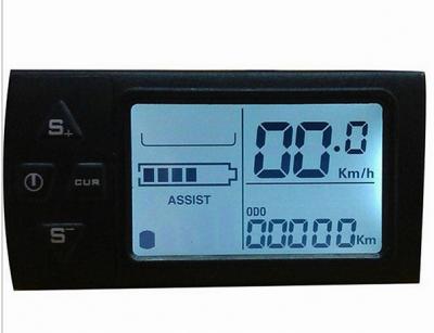

spb-e
Столкнулся  с проблемой настройки похожего дисплея .
Продавец его идентифицирует как model 861-A LCD  control panel
Выглядит так:

spb-e
Вчера методом тыка не удалось получить нормально отображающую скорость все что мог "накрутить" это на скор примерно 40 км/ч показывало 5...  Датчик от холла подключен (белый провод) .
Не  ясно что где забивать Продавец прислал мануал:

Добавлено 26 Нояб. 2016 в 12:39
Короче говоря Отвечают за скорость вот эти параметры:
P06: 轮径rim diameter:单位unit,inch;精度precision:0.1;
P07: 测速磁钢数speed testing magnetic poles :范围scope:1-100;
С диаметром колеса всё понятно, а вот с магнитами не очень  :fool:
