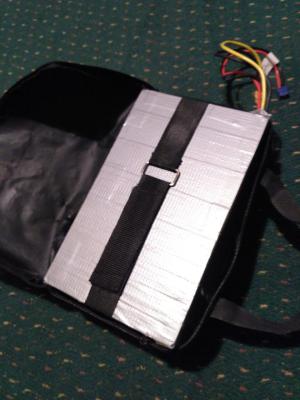

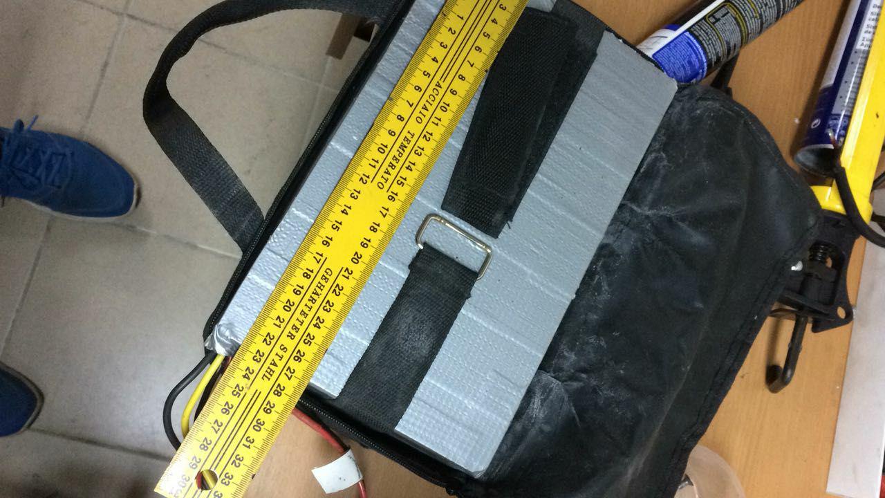

итак имеем сборку 7S3P. задача добыть живые пакеты с минимальными для них потерями.
фото
первая задача это освободить контакты призматиков от цепей перемычек. первое что пришло на ум, это дремель, ну или бормашинка. одна у меня в гараже завалялась, мощность ватт на 500, поэтому первым делом пустил ее в ход. результат оказался удручающим
фото
плюсы еще как то худо бедно выжили, а вот минусам досталось. сказалась перфорированность самих контактов. дальше придется мудрить с пайкой.
последующая 5 мин. медитация натолкнула на мысль не стачивать напайку, а разрезать перемычки болгаркой с тонким кругом, что я и сделал. результат оказался боле менее приемлемым. для меня по крайней мере.
фото
первое замечание в этом варианте - не режьте перемычку вплотную к пупырышку - можете убить сам контакт. режьте по центру. вот фото того, что может получиться, если не следовать этому совету.
фото
второй совет, держите болгарку крепко, поскольку когда прорежете перемычку в месте стыка пластиковых держателей контактов, то турбинка норовит занырнуть вглубь сборки и может повредить пакет или контакты. и не забывайте про очки и технику безопасности.
