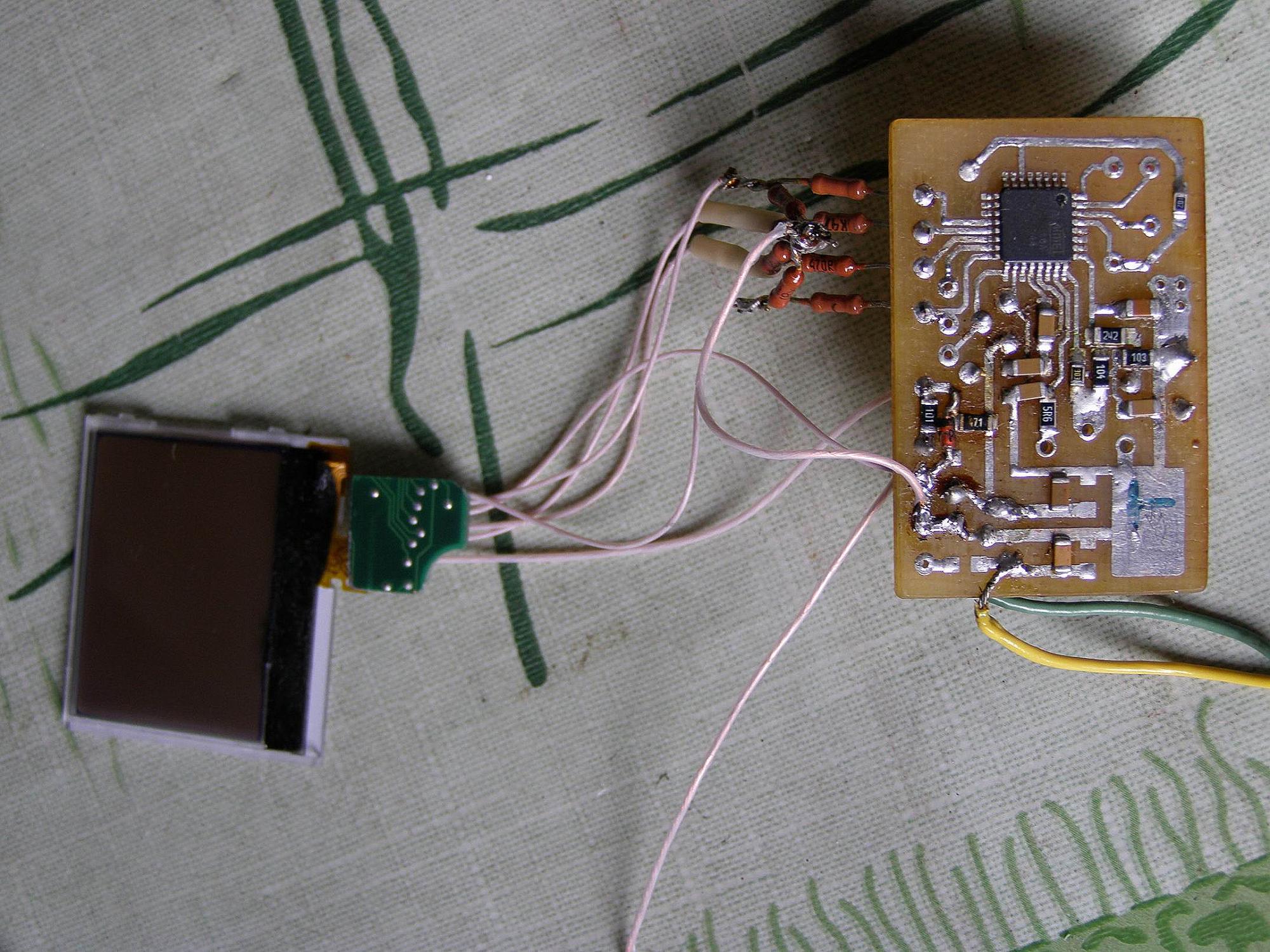

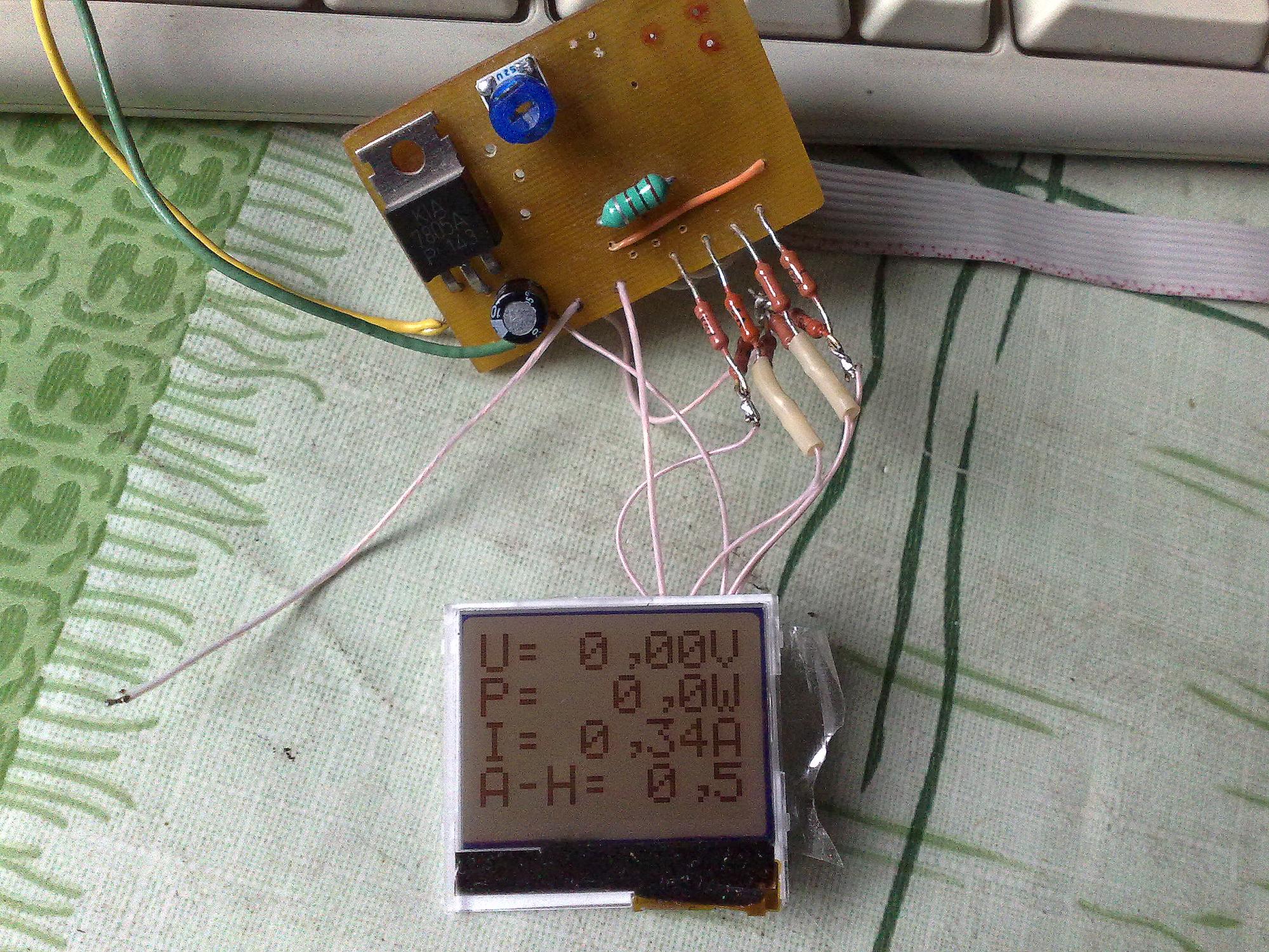

Собрал предварительный вариант сего ваттметра. Китайский дисплей 1202 изначально показал зеркально, а 1100 вообще ничего не показывает.
Автору Спасибо  :wow:
ra6fnq
Этих индикаторов, хренова куча клонов... У автора один, у вас 2 других...
Делайте на Nokia5110, будет повторяемость для всех.

Доброго времени суток всем.
Ни как не могу подключить дисплей 1202 подсветка есть информация не выводится, мега8L прошита, подскажите как правильно подключить дисплей, в схеме нет ошибок?  И что делать при зеркальном изображении?
taras22
#147
для тех, у кого получилось зеркальное изображение:
В ПониПроге, в строке 002000) отсчитать девятую пару чисел и заменить FF на 00
blackdog
Доброго времени суток прошил, всё равно зеркально, что ещё может быть?
Mavel
[user]blackdog[/user], Содержимое архива с прошивкой изучите, там в текстовом документе написано что делать при зеркальном изображении.
