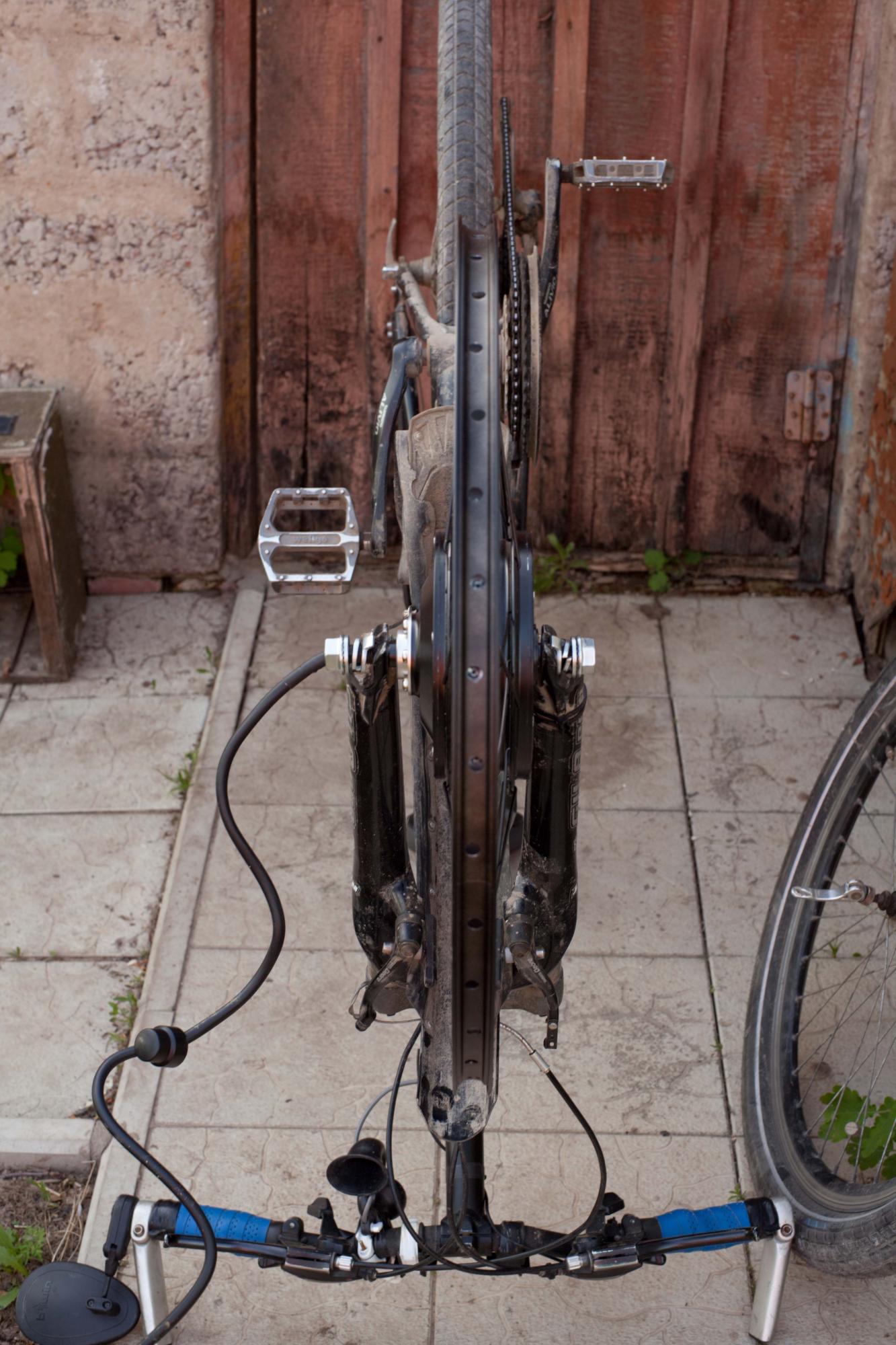

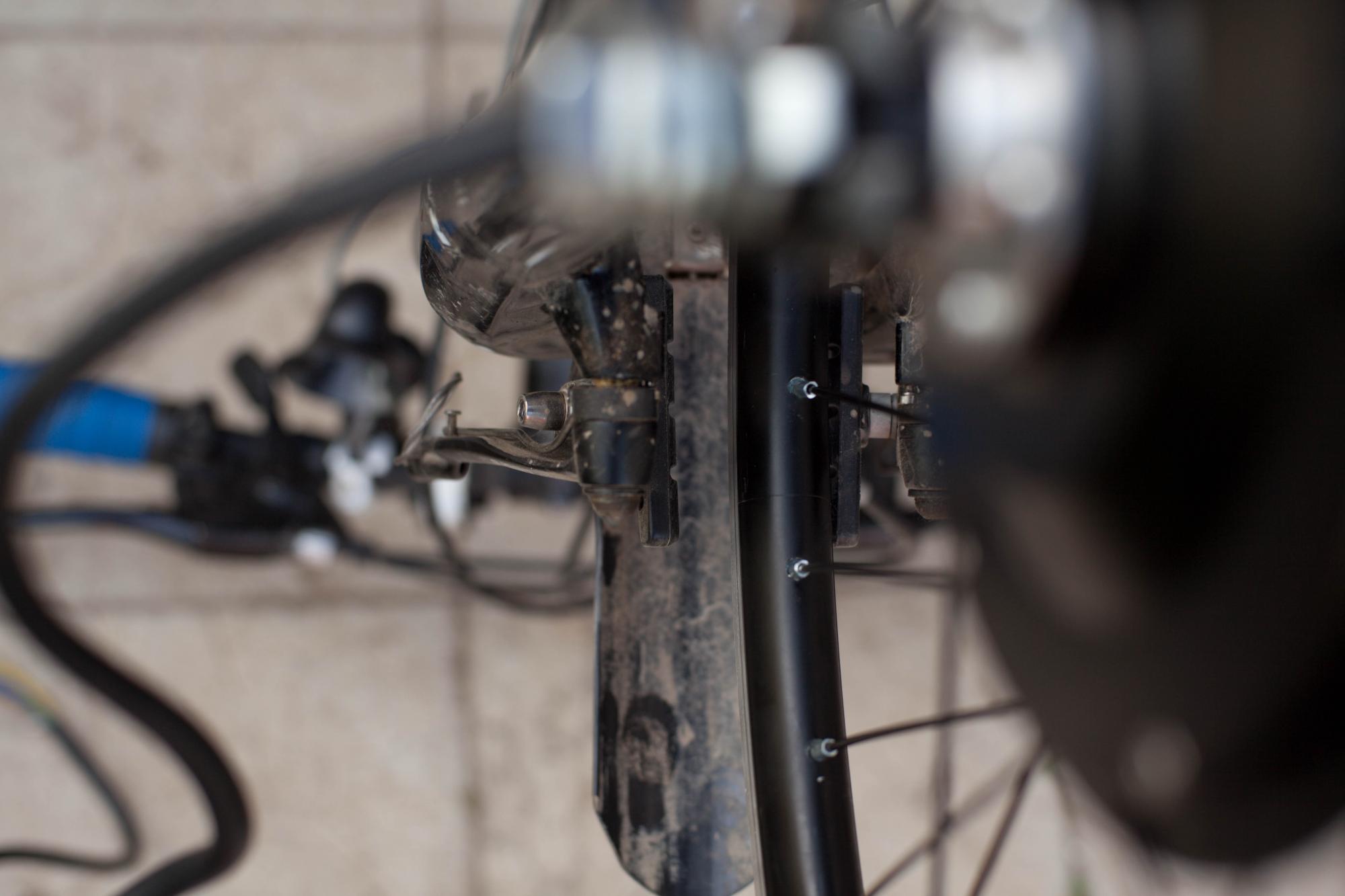

В.К
Народ, такой вопрос. У меня переднее МК и на нём должно-ли быть смещение относительно центра и если должно то насколько ?
Ато у меня вот такая картина получается..
Вилка стоит относительно заднего колеса ровно и технически снято всё нормально, выглядит всё именно так как на фото, центр колеса смещён вбок, притом на дофига..
Про тормоза-вибрэйки можно забыть смело.  :-(
При этом "зонтик" спицовкой уже есть, и дальше его двигать к центру тем самым перегружая одну сторону спиц и обода.., ну я хз..
Вообщем нужны советы должно-ли так быть а если оно так то как с этим бороцо так сказать (не считая варианта с напильником по оси).

andiXT
Конечно же двигать к центру, можно же добиться равномерного натяжения, даже если зонт будет ярко выражен. У меня было похожее когда МК с магазина приехало, где-то на на пол-сантиметра смещение было - ничего, зонт подправили, ездю уже второй год так. Это все в пределах нормы.
2-х подвес Rocky Mountain, 1000W Volta Rear, 9 fet Infineon IRF4110, 60V 28Ah 16S4P QB26800, CA V3
В.К
В том то и дело что не пол-сантиметра, про которые я-бы поправил и не парился, а все 1.5 если не 2см..  :bw:
И да, зонт повторюсь уже есть в ту сторону какраз где-то на 0.5см (на фото видно).
Фото-вело-байдаро-маньяк.. ))
[user]ra6fnq[/user], вроде вы ездили с передним МК.
Оно вообще симметрично или нет?
От дропаута до середины между бортиками для спиц, ровно 50мм?
Или надо (всегда) делать зонтик, как и на заднем?
