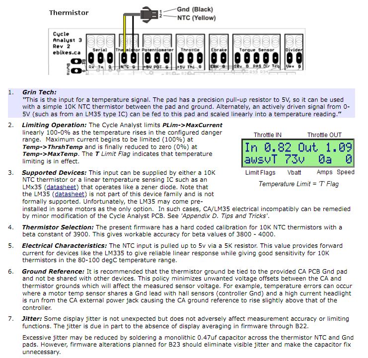

люди , подскажите, купил МАС + цикл аналист 3.03, контроллер инфинеон - где и как посмотреть температуру обмоток? в магазине, где покупал, сказали, что будет показывать, но по факту нет, и помочь они не могут.. может что-то настроить надо?

В стоке по идее нет датчика. Сколько у Вас проводов с мотора идёт?

а как узнать, сток или нет?:) может по маркировке..? в магазине, где покупал, написано "Версия 2016 Upgrade", и написано что есть датчик температуры. в общем-то, именно поэтому я и купил цикл аналист 3, раньше ездил со вторым. с мотора выходят, как обычно, и как везде 3 силовых и 6 тонких проводов.

[user]russ_link[/user], Кинь ссылку на мотор.

По разному. У меня в одном был LM35, в другом не было, но шестой провод в кабеле был.
Stanislavchik
[user]tmiaer[/user], тут тоже есть, знач к ЦА цеплять надо.
[user]russ_link[/user], А датчик у Вас куда заведен? или еще пока нет?

[user]Stanislavchik[/user], мотор подключен к инфинеону, а к нему уже ЦА третий.
Stanislavchik
[user]russ_link[/user], ПОключаем термодатчик к ЦА:
