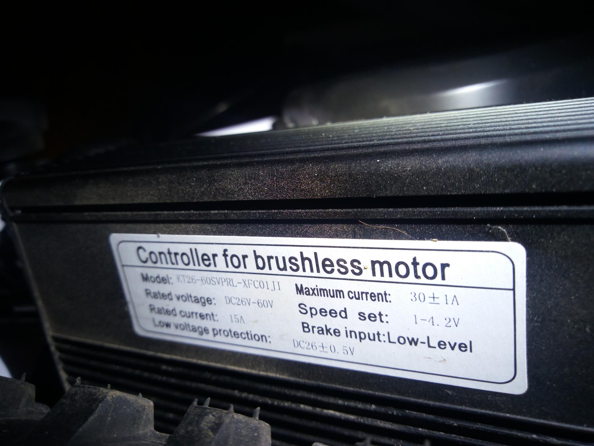

Orly
мак 8т или 10т будет ехать хотя бы 40кмч с таким контроллером, будут ли какие-то проблемы?
все пишут нужно токовое управление, может глупость скажу - но ведь если контроллер макс 30а он же и не даст 60а при все желании, значит и управлять током смысла нет?)
и проблемы нет, долбить на старте не будет и т.п, а мне менять ничего кроме колеса не надо
MXUS 500W@700/1300W (40-50км/ч), батарейка Li-NMC Panasonic PF 48в 14Ач, ~25кг https://electrotransport.ru/index.php?topic=2128.msg1597041#msg1597041
[user]Orly[/user], долбить будет) Это у него батарейный 30, а фазный, скорее всего, неограничен. И на удары влияет не ток, а скорость его изменения.
Vik3
На 30А будут:
https://www.ebikes.ca/tools/simulator.html?bopen=true&motor=MMAC8T&batt=B4814_EZ&wheel=26i&mass=120&hp=0&throt=100&motor_b=MMAC10T&batt_b=B4814_EZ&wheel_b=26i&mass_b=120&hp_b=0&throt_b=100&k=1&k_b=1&grade=0&grade_b=0&cont=cust_30_70_0.03_V&cont_b=cust_30_70_0.03_V
