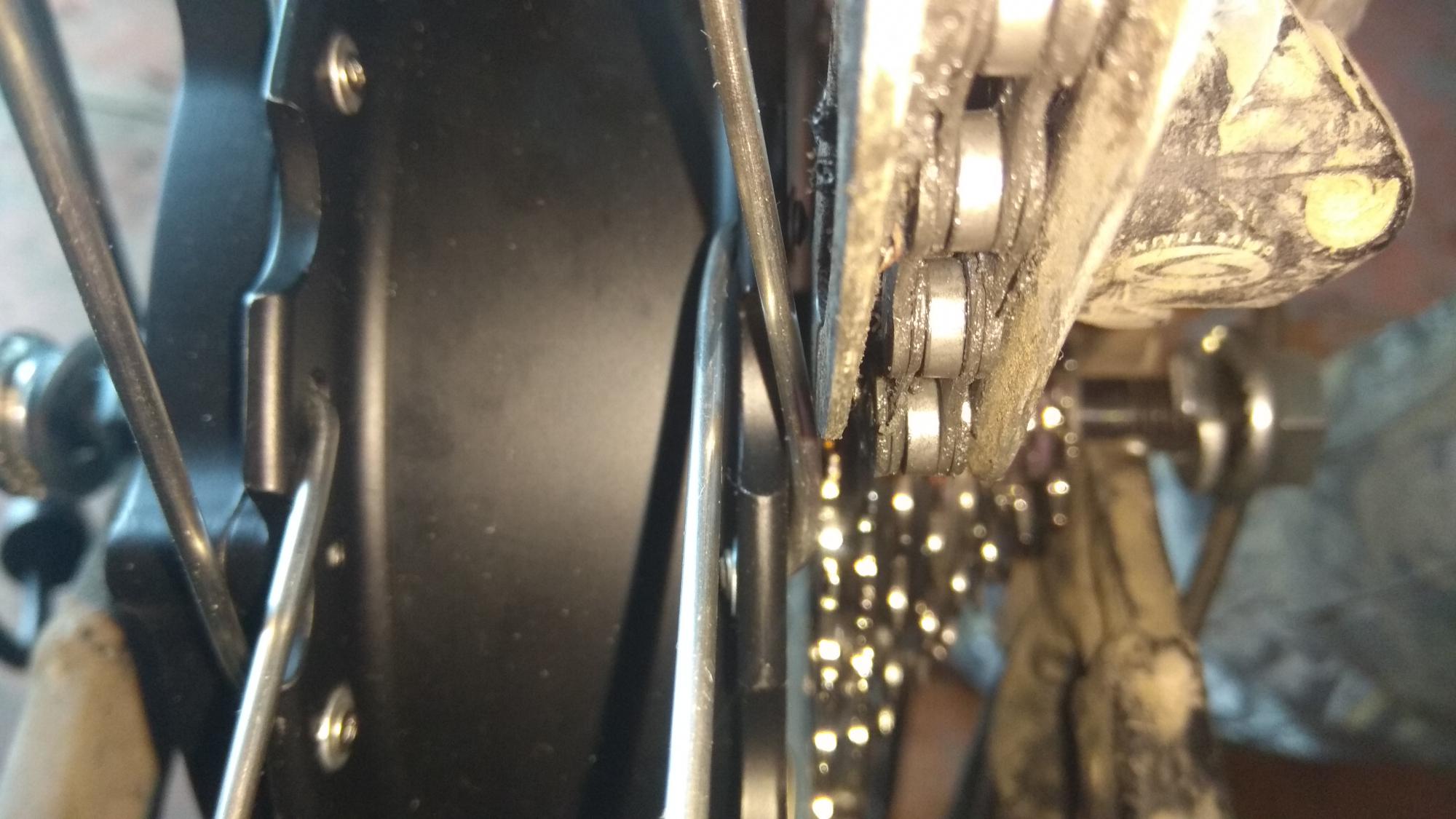

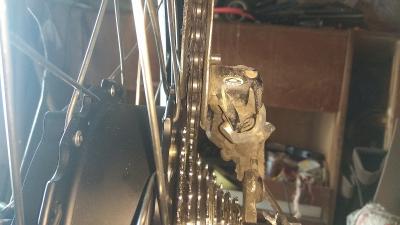

Народ, нужен совет:
Столкнулся с проблемой при сборке заднего колеса на Мак-е, новый "зубатый дизайн" и версия под трещетку. Трещетку взял на нужные 8 звёзд с набором 11-32Т, и вот когда примерял на байке как работает цепь и переключение скоростей, которые работают хорошо и переключение совпадают с шифтером, но на самых больших и ближайшее к корпусу мотора две звёзды и...
Вот такая шляпа..  :bw:
Это притом что это не на самой большой звезде куда переключать вообще не вариант (на второй большой цепляет за спицы но хотя бы прокрутить колесо можно) и трещетка не была плотно до упора закручена на резьбе посадочного места что приблизило бы ещё чуть ближе переключатель к спицам.
Пообщался с ещё одним Мак-оводом с задними приводом и таким же "зубастик" корпус мотора, у него кассетный вариант притом с 10ск с жирной большой звездой в кассете (42 или 44Т чтоль), дык у него при сборке была аналогичная проблема и переключатель цеплял за спицы. Решил сие подкладкой шайбы под кассету чтоб отдалить её немного от корпуса мотора и спиц соответственно + подпиливал лапку переключателя в том месте где всё же цепляло даже после подкладки шпйбы (для нормальной фиксации кассеты ведь сильно толстую шайбу не получится подложить).
Короче насколько понял сея проблема не нова и явно кто то ещё с подобным сталкивался и как то решили. Вот и прошу совета..
Думаю решить аналогично подкладкой шайбы, это впрочем и так очевидно что едиственное решение чтоб всё передачи работали, а чтоб край трещетки где малая звезда не касался после сдвига до рамы и не терся об неё то и там подложить шайбу благо перья рамы раздвинуть пробовал и 5мм или даже больше отжать возможно.
Но вот вопрос: судя по тому несколько цепляет нужно бы сдвинуть какраз на 5мм а лучше бы больше, и типа там резьбы ширина посадочного для трещетки не мало, но запас не резиновый.
9мм резьбы и в трещетке даже чуть больше и если 1-1,5мм недокрутить то скорее всего всё витки будут совпадать.
Но если часть резьбы мимо за счёт подкладки шайбы, то сколько точно можно без риска сорвать резьбу на передачах 1:1 и сильном педалировании ? 1/3 мимо, или даже вдруг на половину накручена прокатит ?
Есть у кого опыт в этом вопросе про ДОЛГОЕ использование трещеток с подкладкой шайб, поделитесь плиз.
Фото-вело-байдаро-маньяк.. ))
newsky526
[user]В.К[/user], я так понял , что переклюк за спицы цепляет?  Если так, то не все переклюки одинаковы, очень много вариантов, даже в рамках одной линейки.
Миникрошка 4 витка
