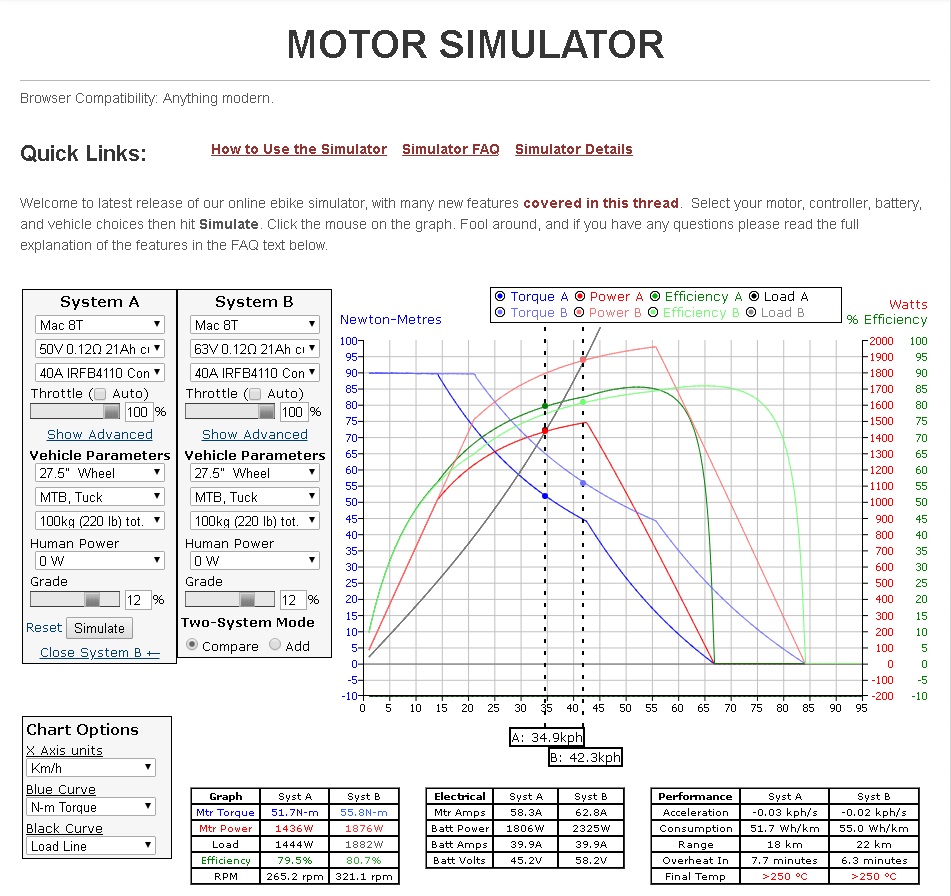

Ребят, нужна помощь с выбором MAC-а.
мой конфиг в подписи.
Сколько витков стоит брать MAC, если нужна максималка на плоскаче около 65 и скорости под в горку 45+
На текущем моторе при полном заряде акб максималка 52-55, под в горку 12% 35-32.
Optima Gravity. KT48ZWSRM-XFC01F5 70A k150e09ne Mxus 500W 54,6V~1920Wh. Max power 2.9KW. Top speed 65km/h. Max distance 100km.

Хм, а сколько вы вливайте ДЛИТЕЛЬНО в ваш 350ваттный моторчик ? И кстати насколько длительно ? Уж не 1800ватт случаем..? O_O
И ещё нужно уточнение про уклоны в которые планируете заезжать и желаемая скорость при этом.
Могу ошибаться так как в Киеве указаном у вас в профиле был пару раз итого проездом, но р-не Киева вроде как восновном местность плоскач, только к Днепру есть заметные уклоны.
То есть где катать то планируете, сильно холмисто али как и если холмисто то какие уклоны и их длина, а главное какие требования к динамике при езде в подъёмы ?

Цитата: В.К от 08 Апр. 2019 в 15:31Хм, а сколько вы вливайте ДЛИТЕЛЬНО в ваш 350ваттный моторчик ? И кстати насколько длительно ? Уж не 1800ватт случаем..?
По прямикам без ветра около 1кв, В ГОРКИ само собой ток растёт к максимальному и близится к 1,8кв.
Горка на пути работа дом одна, по времени минута +- но этого хватает чтоб накинуть 50 градусов к той температуре что была до горки.
Цитата: В.К от 08 Апр. 2019 в 15:31И ещё нужно уточнение про уклоны в которые планируете заезжать и желаемая скорость при этом.
Уклон Краснозвёздный проспект, там около 12%, длинна около 800м, скорость писал выше 45км/ч+.
Цитата: В.К от 08 Апр. 2019 в 15:31а главное какие требования к динамике при езде в подъёмы ?
Не хуже чем сейчас ? Мне бы просто маршрутки обгонять нормально В ГОРКУ.

Vik3
Цитата: Rainbow от 10 Апр. 2019 в 16:03
Горка на пути работа дом одна, по времени минута +- но этого хватает чтоб накинуть 50 градусов к той температуре что была до горки.Уклон Краснозвёздный проспект, там около 12%, длинна около 800м, скорость писал выше 45км/ч+.Не хуже чем сейчас ? Мне бы просто маршрутки обгонять нормально В ГОРКУ.
В горку 45км/ч не получится - только 28 даже на 40А:
https://www.ebikes.ca/tools/simulator.html?bopen=true&motor=MMAC6T&batt=B4823_AC&wheel=26i&mass=120&hp=0&throt=100&motor_b=MMAC6T&batt_b=B4823_AC&wheel_b=26i&mass_b=120&hp_b=0&throt_b=100&k=1&k_b=1&grade=12&grade_b=0&cont=C40&cont_b=C40
Rainbow
MAC
#7793
Цитата: Vik3 от 10 Апр. 2019 в 20:32В горку 45км/ч не получится - только 28 даже на 40А:
Цитата: Rainbow от 06 Апр. 2019 в 20:47в горку 12% 35-32
Так едет текущий конфиг!!
Без малейшего представления с какого потолка взята батарея и 26-е колёса=\.
Но у меня почему-то вышло вот так на 8T
https://www.ebikes.ca/tools/simulator.html?bopen=true&motor=MMAC8T&batt=cust_50_0.12_21&wheel=27.5i&mass=100&hp=0&throt=100&motor_b=MMAC8T&batt_b=cust_63_0.12_21&wheel_b=27.5i&mass_b=100&hp_b=0&throt_b=100&k=1&k_b=1&grade=12&grade_b=12&cont=C40&cont_b=C40&frame=road&frame_b=road
Просадка напряжения батареи подобрана согласно текущей на 32 А (примерно)
