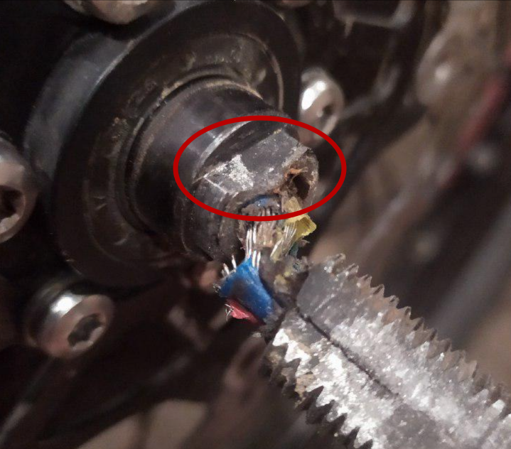

Вот такая фигня получилась у покупателя моего байка  - поставил мак с 14 осью, через буквально 1000км, покупался в лифорсе
Вводные - 100ампер фазных, 40 батарейных, мощность пиковая возможная 2200 ватт, усилитель толщиной 1см с одной стороны
https://electrotransport.ru/images/4/vfvu5e.jpeg
До этого ездил на маке с 12мм осью где то 40 000км.
Как по вашему, что это? Брак? Перекалка или недокалка металла? Неверное закрепление?
Мне как то стремно, человек купил байк и ни с того ни с сего лопнула 12 ось, потом 14 ось. И если первую можно списать на усталость металла, установку пег, клин подшипников, то тут новый мотор, все закреплено как надо...  Есть мысль что крепление усилком только с 1 стороны может вызывать деформацию оси, словно на консольном закреплении, но опять же - 12 ось проходила черти сколько, да и в любом случае ось впивается и в левый и в правый дроп, немного взрезая металл резьбой.
Плюс, тот же чупа гонял чуть ли не на 12 квт кратковременно и на 6-8 долговременно, и ничего у него не лопалось

А вес человека? И какой контроллер?
Убивает скоростное управление газом, Чупа использует контроллеры с токовым газом.
Torsus_SD
у меня ядреный с токовым если что. Вес ездока 85 мой, 75 его, вес конфига 29
scezary
Такое впечатление, что ее смяли. Возможно усилком?
Torsus_SD
Усилком из B95 (твердый алюминий) исключено, как и м3 болтиком который его стягивает. ось то стальная. Как я писал выше, тонкая 12 проходила очень долго, 3 сезона, 40к км, параметры были неизменны всех настроек, ну от силы +-10% в разное время. а 14 хряпнулась почти сразу, при том что она прочнее, толще 12 раза так в 2

Возможно тут сочетание брака и эксплуатации. На фото есть несколько мест, которые под вопросом.
Torsus_SD
он с усилием небольшим впихивался в усилок, так как допуск там минимален для плотности . отсюда сточенная анодировка до металла
galaxys
Это понятно, но вот обведено красным - тут явно не только сточеная анодировка. Тут вмятина, но могу ошибаться, нужен более близкий снимок.

это место где или  дроп с гайкой, или только дроп , в общем то что идет перед усилителем. я думаю посре разрушения оси ее кусок вдавился в дроп, который и вмятину сделал

У кого то вообще оси на маке ломались?
cvanya
Для таких мощностей нужно с двух сторон ставить усилки. Не удивительно, что тонкий металл сломался.
(а что такое пега?)
Torsus_SD
На обсуждаемой оси они не применялись.
Разбивало посадочные, заминало с отверстием, но ось целая, только стояло 2 усилка, один 10 мм зажимной, другой 5мм обычный.
кусок оси с отверстием очень слабый из-за отверстия под провод
Stanislavchik
[user]Torsus_SD[/user], Мне впарили БУ с гнутой осью.
galaxys
[user]Torsus_SD[/user], у меня пробег 10 000 км, ось в идеале. Тут, возможно, ось была гнутая, потом ее выпрямили, но прочность была уже потеряна.
