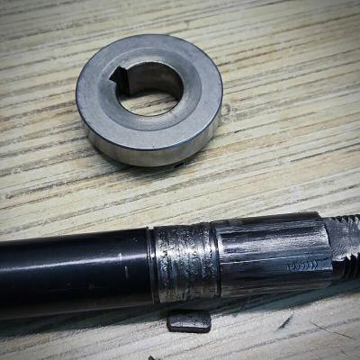

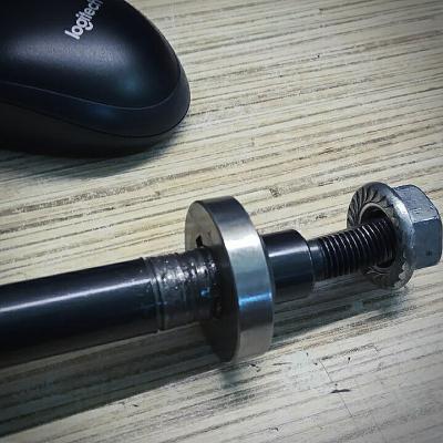

[user]Stanislavchik[/user], по вашему желанию или просто "не посмотрел, впарили такую гадость"?
И как оно с гнутой ездится? Не боязно, что что-то сломается?
Stanislavchik
[user]cvanya[/user], Обман продавана. Ещё и шпонка сорвана была. Пришлось заказывать через алибабу и ставить новую ось.

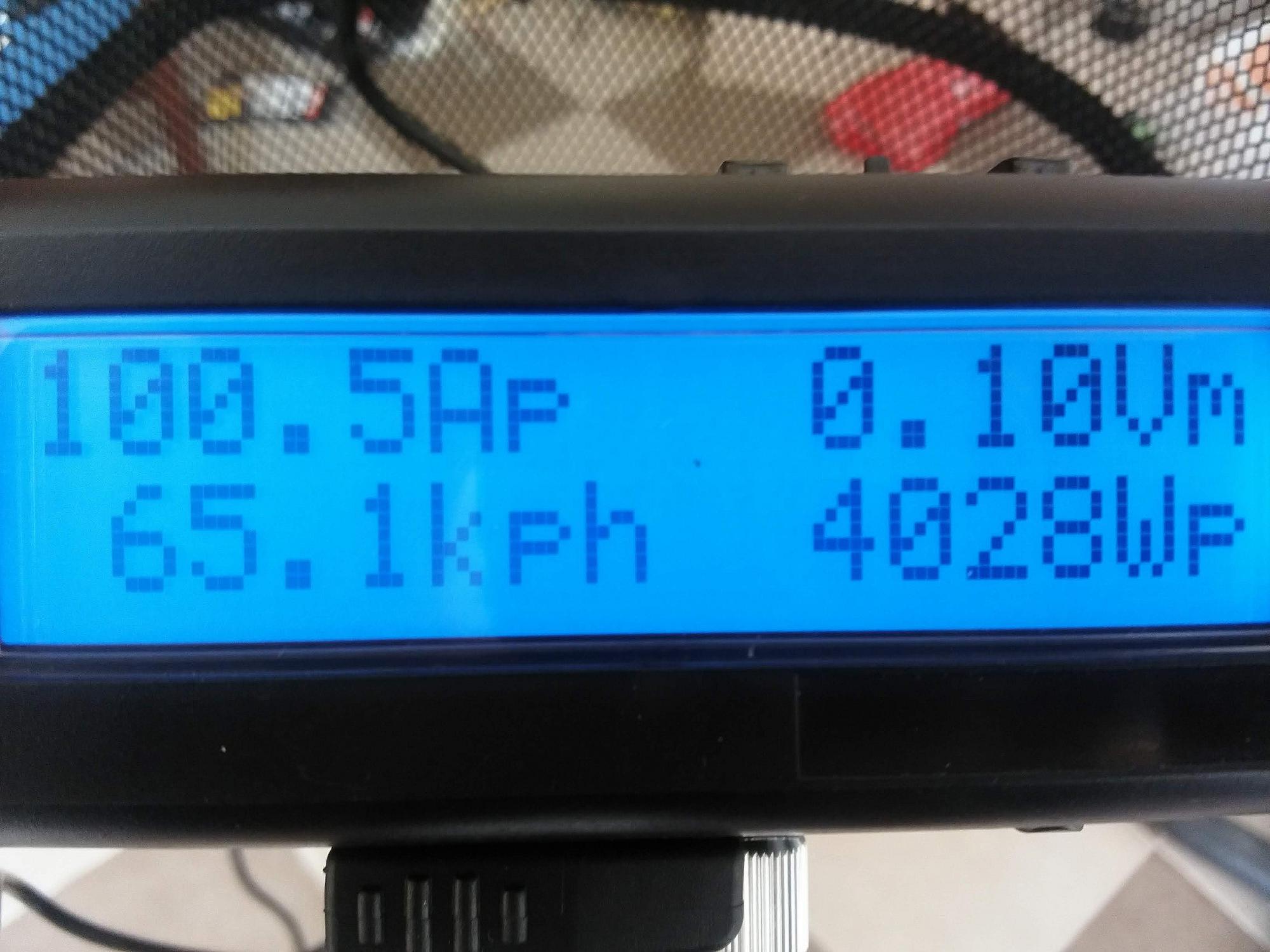

К вопросу сколько можно выжать из МАС мощности без/с чупасосом. Днями пережог при подъеме в тягунок свой МАС12 (пер со всей дури), а термодатчик хотя в моторе и есть, но Batt-man его не показывает. Батарея 48В на 30А.
[user]WalldeMare[/user], правильней сказать, про то, что на фотке, вкачивать ...нельзя.  ;-D
А тема с термодатчиком уже обсуждалась 100500 раз и  давно решена теми, кто ее хотел решить.
Вот ссылка на правильный ваттметр: https://electrotransport.ru/index.php?topic=46194.0;topicseen
WalldeMare
Да это я так, сам удивился, когда увидел сколько из якобы 500/1000Вт мотора можно выжать. А что же про контроллеры, то мне больше по нраву ЯК.
