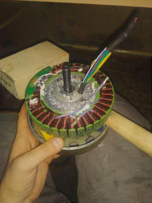

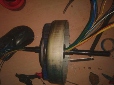

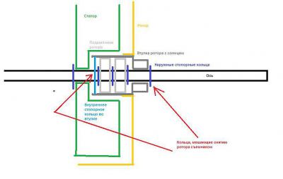

Инструкция для замены оси тем несчастным кто ее сломает (дабы не страдали как я в полуслепую).
Для замены оси, вам первым делом после снятия корпуса, надо распаять проводку от платы и силовых проводов (если меняете в том числе проводку, выдрать старую проводку )
снять фривилл и все видимые стопорные колечки. Прилагаю схему за авторством тмиаера, она мне очень помогла
Далее, в статоре увидите 3 дырки с резьбой, в которые ничегоне вкручено. Там м3 резьба. Берете что то типа тормозного ротора, или просто болтиков с большими шайбами, вкручиваете их туда и трехлапым съемником снимаете статор с оси. Сняв его, увидите вот это

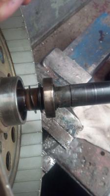

Снимаете все доступные стопорные колечки и в свою очередь снимаете (выбиваете) ротор. Под ротором увидите 2 подшипника, и стопорные кольца, обратите внимание порядок шайб между подшипниками - 1 простая, 1 пружинная
Все снимаете, освобождаете ось. Берете новую ось, сажаете на нее 2 подшипника ротора с шайбами в обратном порядке. Далее киянкой напрессовываете ротор на подшипники мелкими ударами по оси (ротор можно держать руками а стукать по оси)
возвращаете на место все стопорные колечки, можно вернуть фривилл и зафиксировать его. Далее, не пытайтесь вернуть на место статор и протянуть проводку , это невозможно, я пробовал.
Я сделал так: Взял провода по отдельности, обильно пролил смазкой ось и пихал провода по одному в ось без статора. Вначале запихнул фазные, потом осторожно сигнальные , медленно вороша фазные . не забывайте лить смазку. после того как пропихнул все провода, с двух сторон подпихнул в ось термоусадку. И уже потом одел сверху статор (будьте осторожны не пихайте под него пальцы, защелкивается на магнитах люто)
Дальше просто припаиваете как надо фазы и холлы и собираете оконсательно.

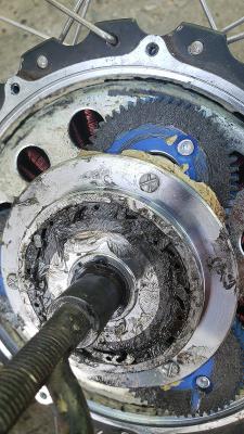

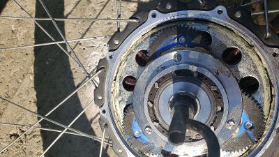

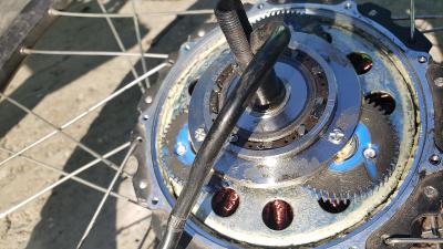

Ребята подскажите. Есть велосипед с моторколесом  МАС 8Т
Вчера после того как дал покататься на нем другу-жиробасу  перестало вращаться колесо. Хотя когда подаётся напряжение и велосипед держится на весу - колесо крутится, как только велосипед на земле слышно как внутри вращаются шестеренки, но велосипед не едет.
Сегодня снял крышку с мотора, снял защиту с обгонной муфты.
Возможно в этом проблема? Как это исправить?
[user]Deenis[/user], фривил посыпался шоль? Менять. Причём лучше на старый сразу https://www.li-force.ru/shop/view/mac-clutch-frivill-staryj-nadeznyj-variant-dla-500w-1000w-motora

не знаю, еще не сталкивался с такой проблемой.
Пробег 6000 км

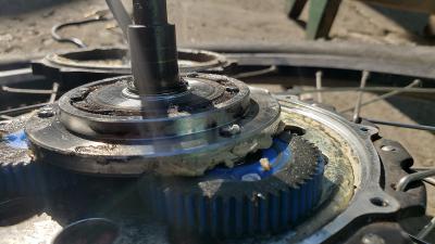

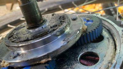

вот еще пара фоток, некоторые шпонки расположены не так как остальные, а одна вообще на 2 мм выпирает вверх
[user]Deenis[/user], ну новый, говорят, быстро разваливается. Сепаратор пластиковый лопается, насколько помню.
Смазку отмой, понятно станет.
Deenis
да, сепаратор потресканый был
Добавлено 23 Сен. 2019 в 16:20
Убрал смазку

реально ли в моей ситуации вылечить обгонную муфту? или все же покупать надо новую?
VladimirA
Завари ее по кругу.
Deenis
Цитата: VladimirA от 23 Сен. 2019 в 17:30
Завари ее по кругу.
есть видео/фото процесса как это делать?
cvanya
[user]Deenis[/user], отнеси к сварщику, зачем тебе знать как это делать?
[user]Deenis[/user], с заваренным фривилом это перестанет быть велосипедом. На педалях оно будет ехать так себе.
cvanya
[user]tmiaer[/user], а без хотя бы заваренного фривила оно вообще не будет ехать как должно ехать на моторе - приоритеты!
Torsus_SD
не ебите себе мозг, купите новый фривилл и замените. Фривиллы того типа что у вас уже не выпускаются так как они крошатся очень быстро
