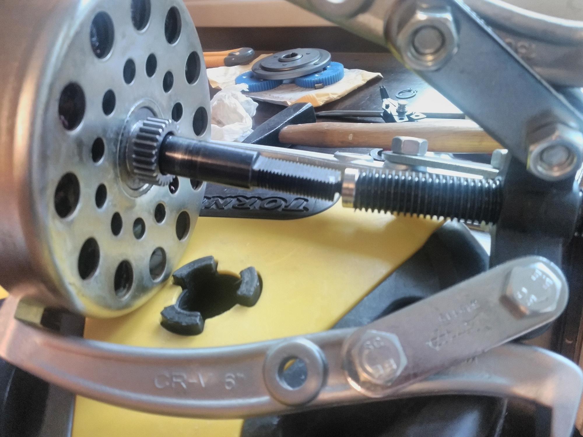

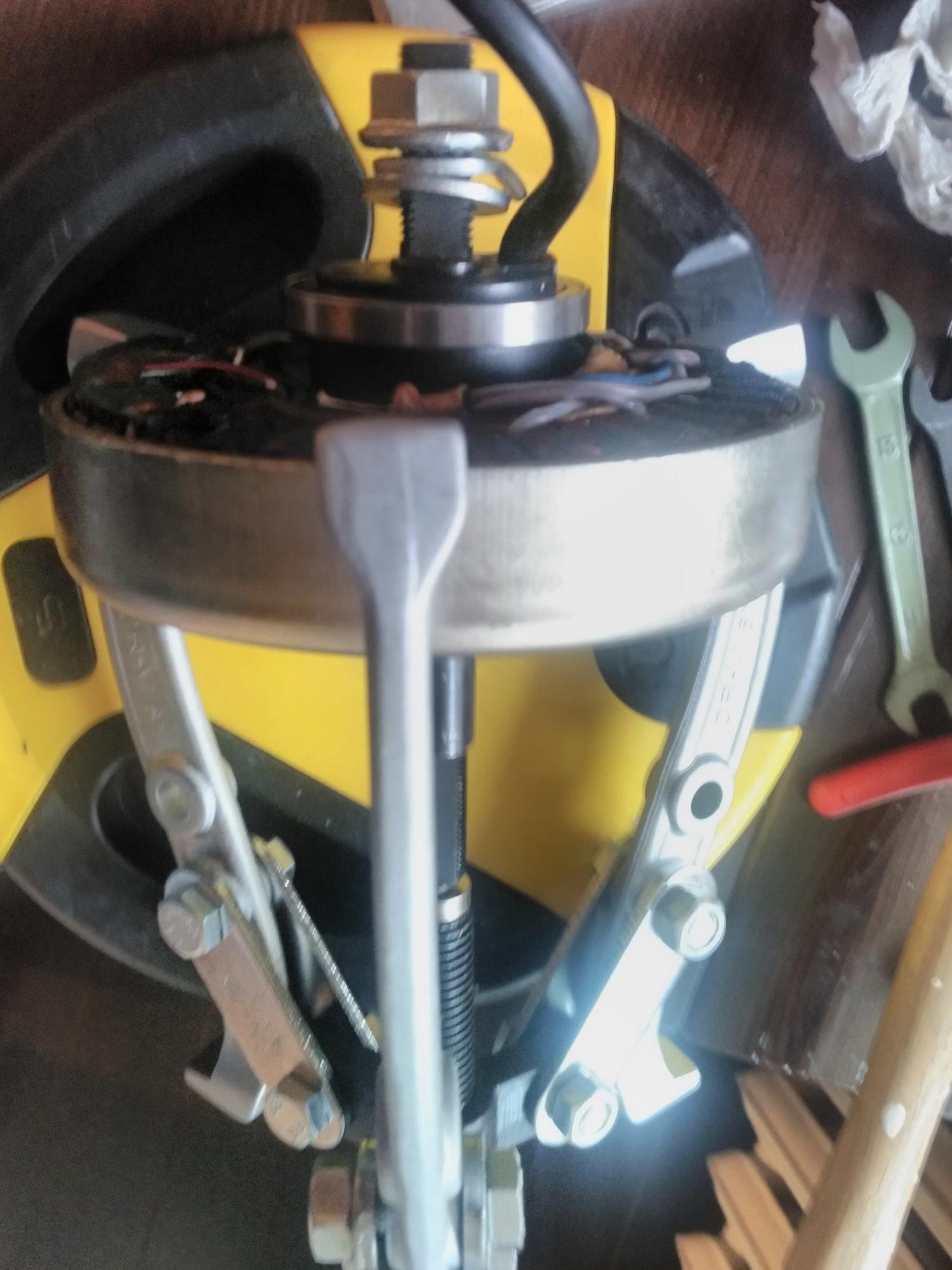

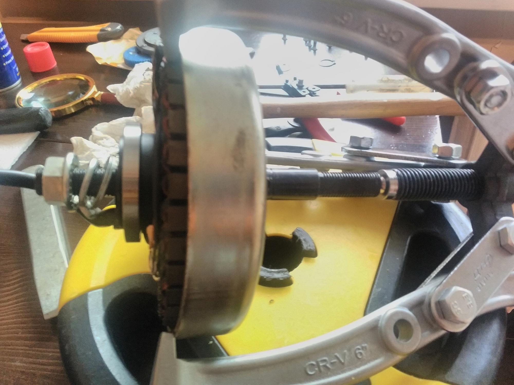

[user]WalldeMare[/user],  стопор с обратной стороны под алюминиевой деталью  снял ?
Снял два стопорных кольца и шпонку.
serg79
Ну значит доброй души человек его вклейки на фиксатор .что за мотор ? Чот проводка на обмотка тонкая и намотана не по фен-шую . На первой странице смотри фотки на Яндексе от Рафа может что забыл снять
WalldeMare
МАС 12Т от Лифорса, года три назад покупал.
serg79
Ну если никто не лазил то должен легко разобраться .зажмите ось в тисках .а в ротор в отверстия просунь капроновые стяжки  и как за ручки с криком еб его же в р.. тяни .ну или съёмник трёх лапый как писали выше
WalldeMare
Купил съёмник, но всё равно не снимается, корпус с одной стороны повело и всё.
Как будто что-то держит.
морячок
Под шестеренкой точно нет стопорного кольца?
WalldeMare
Я думал об этом, но непонятно как её можно снять. На других редукторниках шестеренка крепится на болтах, взял открутил, снял с оси и всё. Здесь же выглядит как единое с "колпаком".
serg79
Цитата: WalldeMare от 19 Июль 2020 в 15:06Снял два стопорных кольца и шпонку.
точно снял стопор с обратной стороны ? Это там где провод выходит .по фоткам нифига не видно .мотор под касету?
https://electrotransport.ru/images/4/1hwfou9.jpeg
serg79
https://electrotransport.ru/index.php?topic=16842.msg1717244#msg1717244
Скастати с какой целью туда надо залезть ?
WalldeMare
Нет, со стороны проводов не снимал, но я там ничего и не видел. Мотор передний.
WalldeMare
У меня два "битых" МАС: один с КЗ на обмотках, другой был температурный перегрев, отпаялся провод, и магниты ослабли. Хочу сделать один действующий мотор.
Torsus_SD
https://electrotransport.ru/index.php?topic=16842.msg1717244#msg1717244 вот тут фотоинструкция как ее снять, если надо
Добавлено 20 Июль 2020 в 05:16
Лучи поноса советчикам сдергивать ротор. не знаете - не лезьте, не ломайте мотор человеку, блин. Разборка идет от статора  :neg:
serg79
ему эту ссылку ещё два поста назад дал но он продолжает ломать мотор  сьемником  .
