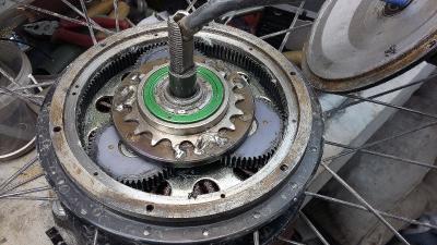

Интересно,почему создатели МАС поставили не надежный фривил а не трешетку,в 16 году когда у меня полетел очередной фривил я озадачился и поставил трещетку правда не дешовую с 6 сухарями и пром подшипником .За все время не одного отказа,в эту зиму разобрал,состояние как новый.
Особой сложности в этой модернизации нет зато голова не болит что фривил откажет.

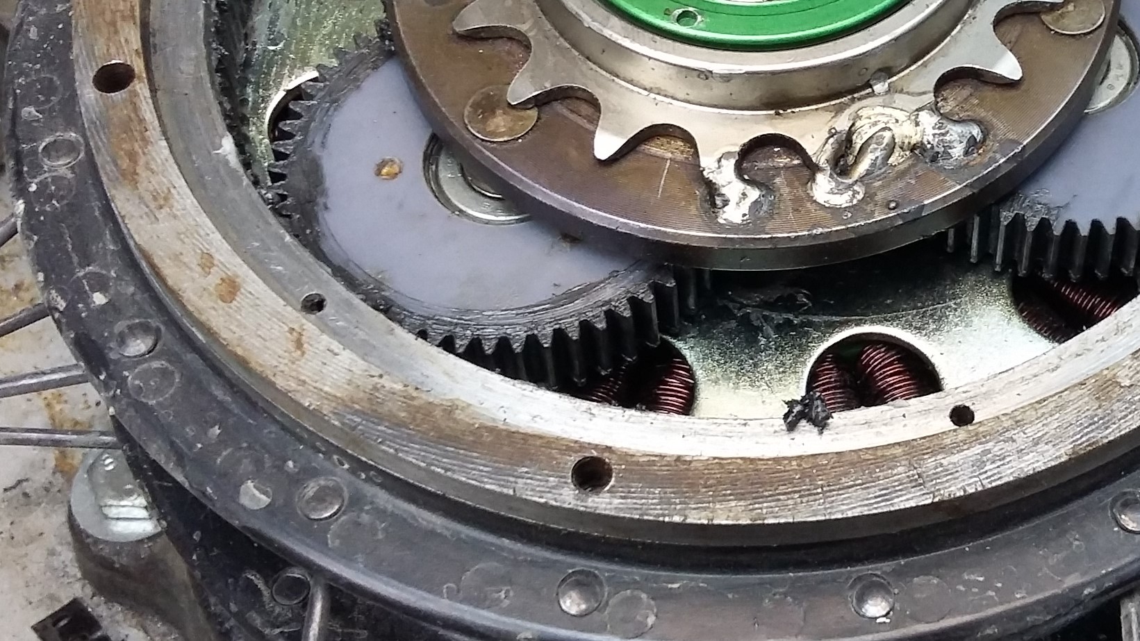

Цитата: benok от 20 Март 2021 в 05:17Интересно,почему создатели МАС поставили не надежный фривил
потому что они его  скопировали с bmc да видать поспешили . bmc  гнались за  снижение веса  и компактностью и на плодили аж 4 версии  фривилов . гдг то на  сфере есть тема https://www.youtube.com/watch?v=6kcLWncvx5o

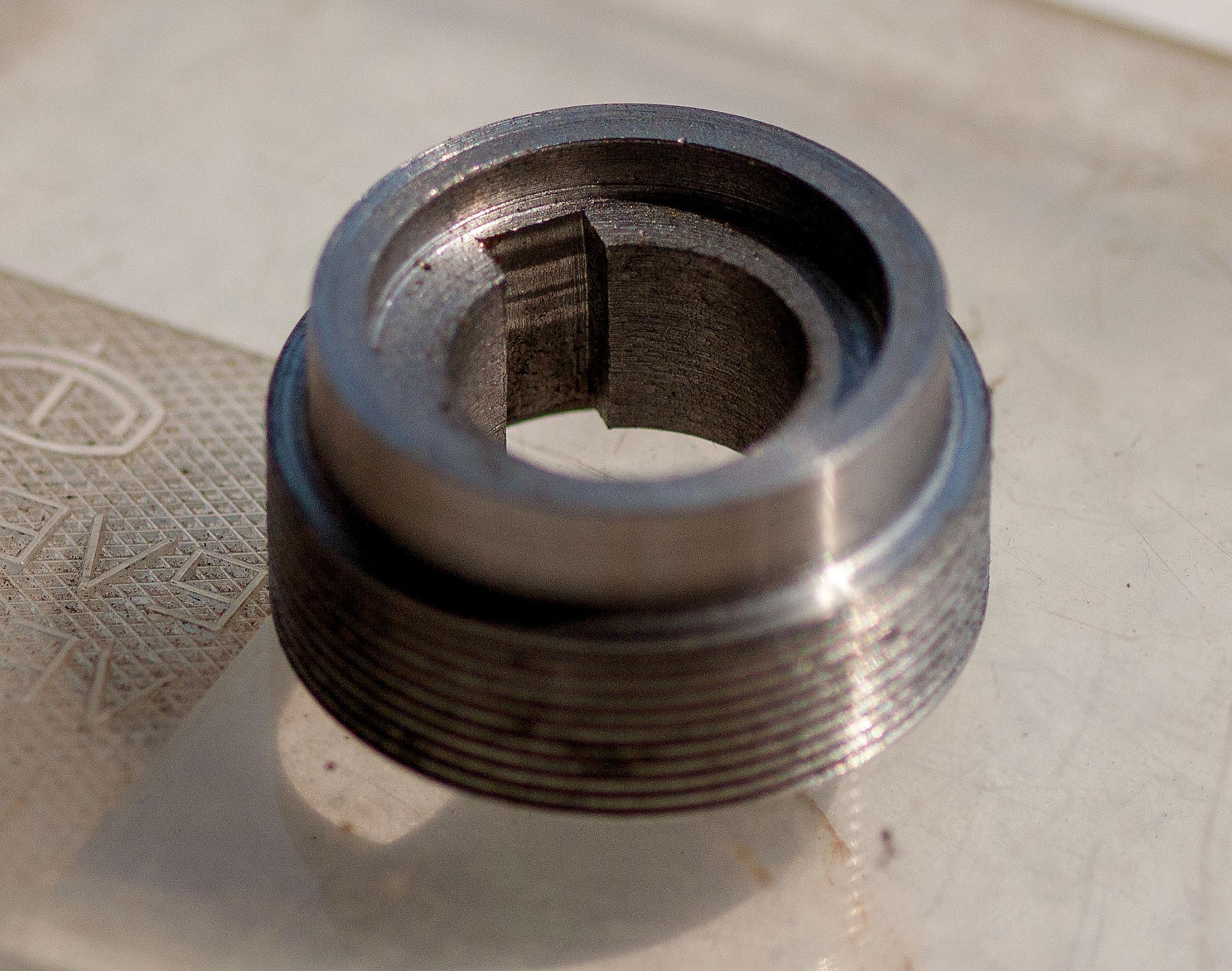

За основу был взят старый фривил.В саму трещотку была вкрученна по резьбе на клей втулка с шпоночным пазом.Между корпусом мотора и боковой крышкой стоит кольцо толшиной 5мм.Самое сложное было проточить корпус фривила и приварить к нему трещотку сталь каленная.
serg79
оригинально . а втулка с резьбой под шпонку  была заново  сделана  или  из старой  выточили?

benok
Аккум у меня 13s контролер настроен на мах ток 35А ,который в основном при езде в крутую гору,коих у нас в Петропавловске предостаточно.Мотор 10Т основной и 8Т запасной,в 2019 году когда пытался заехать на плошадку вулкана Казельский на высоте 500метров сгорели холлы на 10Т докатывал сезон на запасном разницы между ними небыло никакой.При выборе трещотки исходил из основных требований это сверхнадежность и долговечность.Поэтому чисто китай нерасматривался.Выбор пал на White Industries ONE
Корпус из нержавейки,имеет 6 кулачков которые работают по 3 штуки,и стоит большой промышленный подшипник.
Втулку расчитывал сам и изготавливали на заказ.
Нашел фирму которая по калькулятору изготавливала шестерни,заказал втулку с мелким зубом ,я так понял что у них станок чпу,и ничего другого они делать не могут,далее резьбу дюймовую нарезал сам на домащнем токарном станке.также сам проточил бывший корпус обгонной муфты
Далее приварил корпус муфты к корпусу трещотки,и на смолу вклеил втулку.
Данная конструкция оказалась на 5мм выше старого фривила,поэтому выточил кольцо которое находится между корпусом и крышкой мотора

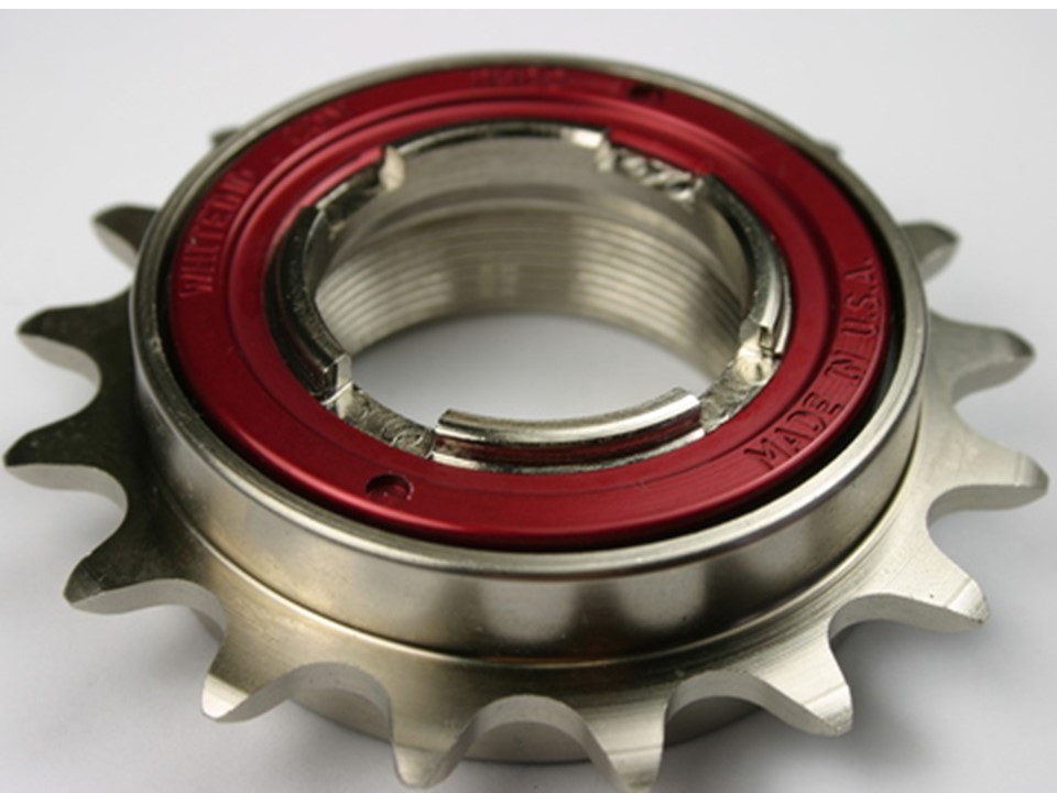

Цитата: benok link=msg=2021525При выборе трещотки исходил из основных требований это сверхнадежность и долговечность.Поэтому чисто китай нерасматривался.Выбор пал на White Industries ONE

6 тройных собачек эт конечно солидно, но всёравно как минимум минилюфт на сцепление там есть и на это пусть доли секунд но приходится довольно ощутимая ударная нагрузка. вот в том числе интересно что за контроллер чтоб понять какая нагрузка конкретно.
