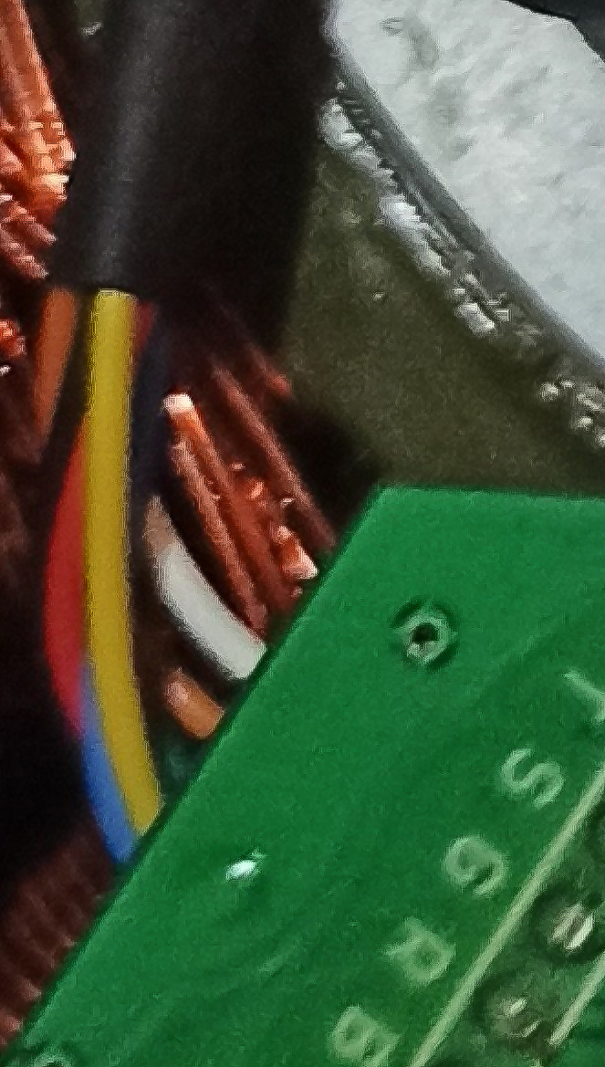

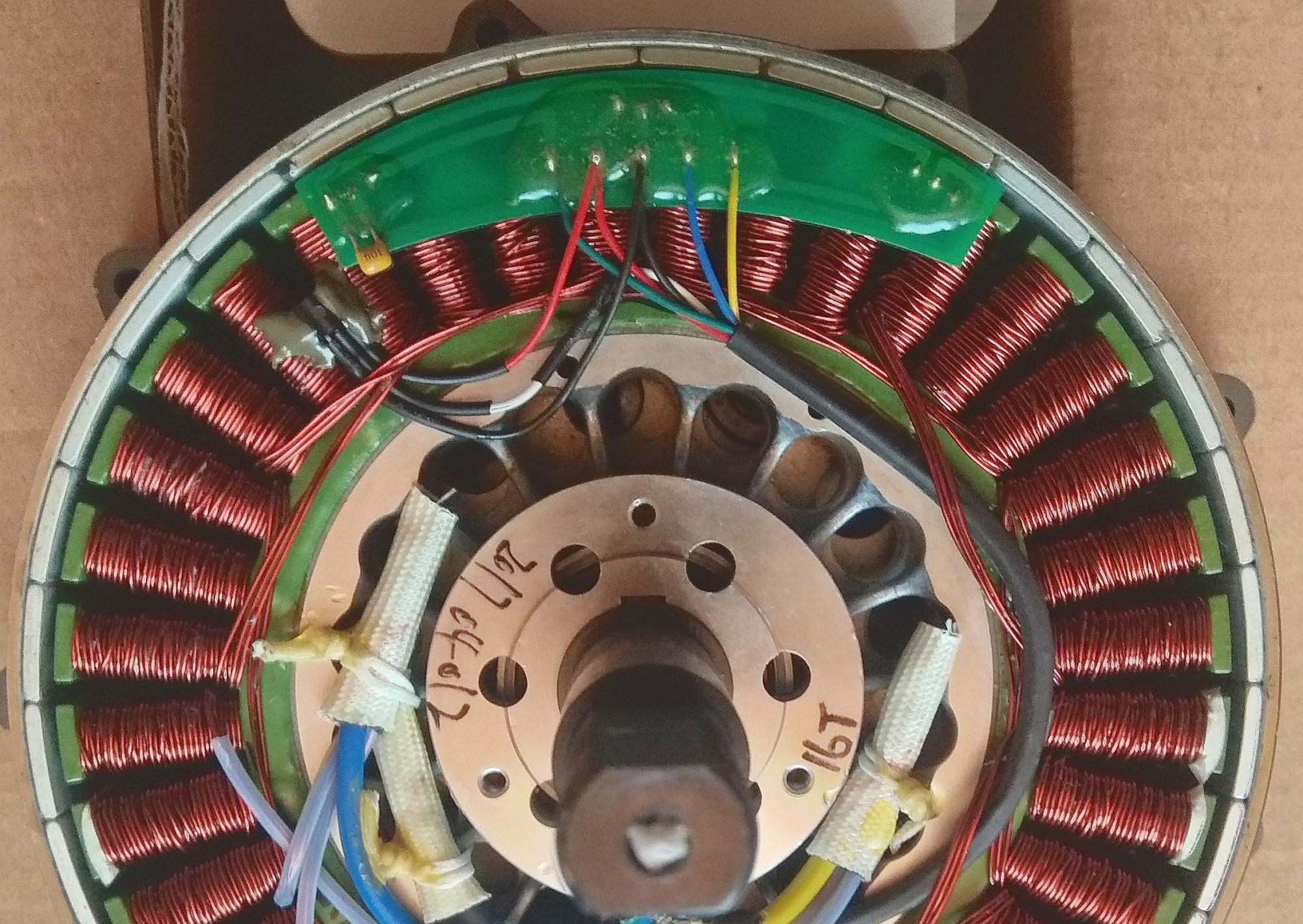

Цитата: edw123 от 30 Нояб. 2021 в 00:32
А где кабель с термодатчиком?
Вот.
[\spoiler]
А вот и провод термо датчика (2 пин)

Цитата: SwiftSkill от 30 Нояб. 2021 в 03:53
Вот.
Ясно. (как же тяжело с Радикалом, почему на сюда на форум не кладёте?) По фото не очень видно - куда на плату приходят контакты с этого разъёма? По плате видно, что один контакт от термодатчика подходит к разводке на холловский кабель, но провода у Вас там нет. Интересно - откуда такой вариант мотора? Продавец ничего не может полезного сказать?

Цитата: SwiftSkill от 01 Дек. 2021 в 01:15
Я писал в Грин Моторс. Мне сказали что, это термистор двигателя и спидометр
Про спидометр что-то не понятно, вроде не видно там датчика для спидометра, а этот кабель похоже для отдельного термопоказометра. Глядя на Ваши провода, я бы прозвонил этой 2х проводный кабель: один наверное земляной, а второй значит сигнальный. Его и попробовать подключить ко входу контроллера. Но для надежности я бы с платы проследил тестером, куда на неё приходит этот провод.

Это контролер "по себе" меряет, а не по датчику в колесе. Видно же, что из колеса ничего не идёт - пустой контакт. Хотите красиво - протяните там провод от термодатчика. Или используйте из 2х контактого кабеля, бросив перемычкой у контроллера на его контакт.

Вытащил с радикала и перезалил кадр автора SwiftSkill
+ кропнул и подлечил насколько качество позволят важные места с проводами и датчиком.
Хм, но при этом редукцию по оборотам таки опознаёт и правильно интерпретирует в верную скорость оборотов колеса..  :bw:
Вобщем скорость на экране у SwiftSkill по датчикам хола похоже показывает.
Дык самый прикол в том что там уже ЕСТЬ дополнительный сигнальный под датчик ! См. на фото, хорошо видно что в самом моторе и соответственно в жгуте кабеля из оси и мотора, как минимум 6 тонких проводов, возможно 7 (там есть зелёный ? или это в плату чёрный заходит и отсвечивает как вроде зелёный..?) но точнее детализация не позволят увидеть. Но даже если 6 тонких, то 5холы (цветные) и бинго, 6той (белый) на датчик ! То есть как минимум один датчик уже МОЖНО подключить без перепротяжки проводов, на белый и общий чёрный, вот вам и двух контактный датчик.
Ну в данном случае 3х контактный, так как виден LM35 коий повешен на на белый-чёрный-красный., вобщем аналогично как вот здесь (такой-же LM35).
И если тонких в моторе не 6 а 7, то и датчик скорости можно повесить, возможно.., если "не подерутся" (наводки). Но термодатчик в любом случае гарантировано есть, как уже вон предустановленный так и если нать можно заменить на любой другой.

Цитата: BoBka.Boston от 05 Дек. 2021 в 22:03
Приключения продалжаются
Ротор это. ))
До разбора статор-ротора новой версии Мака у меня пока не доходило, но видел здесь в теме описание на какой странице уж увы не подскажу. Но в любом случае там без какихто больших усилий сниматься всё должно, если не идёт то не насилуйте съёмником подшипников так как где-то пропустили стопорное кольцо кое не даёт снять ротор.
Возможно нужно первым снять статор то тогда всё сложнее так как потребуется отпайка всех проводов, вобщем подождите пока ещё Мак-оводы подтянутся подскажут.
Ещё постарайтесь меньше двигать-шевелить кабелем в месте выхода из оси, очень легко протереть и повредить об края прорези в оси.
(по хорошему нужно-бы отрезать кабель пр. в 15-20см от места выхода из оси и потом там сделать коннекторы, так и кабель не будет телепаться-повреждаться в прорези при обслуживании мотора и просто удобнее при монтаже/демонтаже мотор-колеса на веле..)

serg79
Цитата: BoBka.Boston от 05 Дек. 2021 в 22:03Приключения продалжаются
ну да придется повозится чем там они свои платы заливают то еще клей . но для замены ротор не  обязательно снимать  . достаточно отколупать плату . а там и датчики можно  выколупывать  короче тот еще геморой
