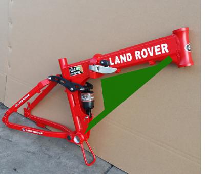

Единственно правильное решение по усилению рамы лен дровера,
это установка нижней грани треугольника (та, что отсутствует) профильного типа.
Будь то, изогнутая труба или профиль. Рама теряет возможность складывания,
но получает дополнительную прочность. Можно изготовить и складной конструктив.
Можно посчитать нагрузки или попросить кого то создать калькулятор нагрузок рамы ленд ровера, хотя бы в эксели.
Там несколько формул. Благо материал рамы известен, толщина на сломе видна. Короче примитивный сопромат.
Аргоновая сварка на каждом углу. Плюс на этой балке можно дополнительно тучу крепежей наварить.

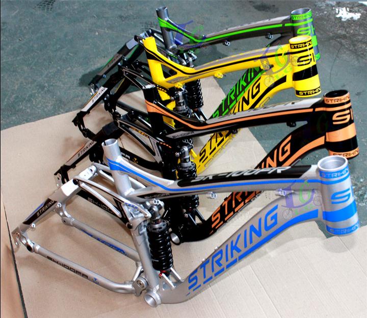

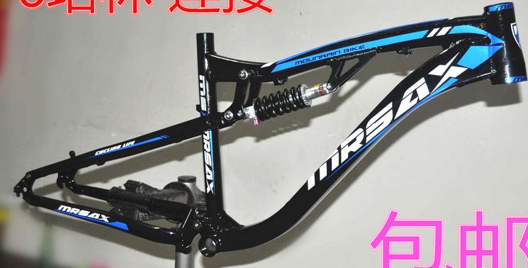

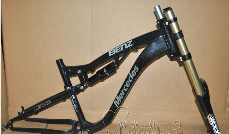

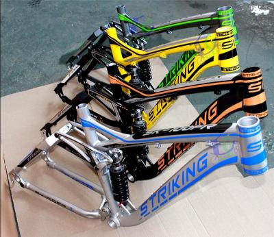

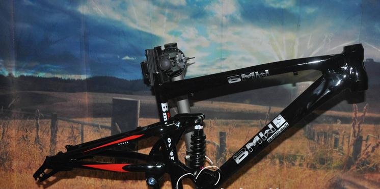

Вот некоторые рамы от наших меньших братьев..
BMW 298S, остальные по 248

Коллеги, а как работал подвес (аморт) в этой раме пока она ище была жива??
Може хрен с ней что она ломается, на нее такая цена что можно купить 3штуки впрок
http://nazya.com/product/velorama-land-rover-003-g4-20-24-26_520673910094.html
e-scooter
[user]matr[/user], конечно хрен с ней, с рамой! А вот как быть с наездником этой сломанной рамы? Может получиться так что уже и не понадобится вторая-третья рама. Об этом в первую очередь надо думать.
TRO
У меня стояла пружина (амортом это трудно назвать), причем очень жесткая даже для моих 85кг.
Цена рамы действительно не главное, считаю что я легко отделался двумя неделями больничного, будь тогда скорость повыше, все могло закончится трагичнее. Наверно поэтому она до сих пор валяется у меня не заваренная.
