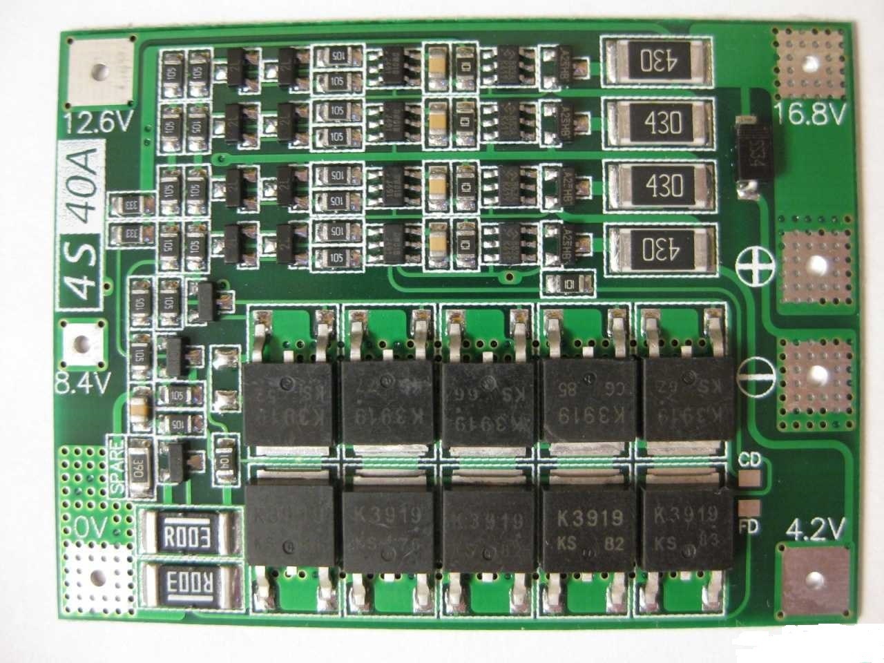

dimonsvistun
Здравствуйте!  Поменял уже одну бмс, первую сам запорол.. купил вторую поездил, где-то месяц. Заметил начала греется при зарядке, очень сильно,  напряжение между зарядными мосфетами 1.7в. При токе 7А.Подскажите пожалуйста что могло случиться, токи не превышал,  напряжение тоже. .. бмс http://li-force.ru/catalog/bms/bms_hp20140915114838.html
gekanaz
снимите крышку и внимательно изучите под хорошей лупой все мелкие детали, возможно имеются окислы, или следы от флюса при пайке, - это причина (иногда сверху не видно, а если смотреть сбоку на деталь, под ней можно увидеть "химические процессы")
а следствие - не до конца открытый фет , и отсюда нагрев

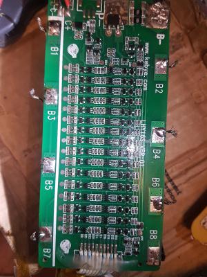

Что делать? БМСка греется в покое. Без зарядки и без нагрузки. Обнаружил вот такой дефект.
Вот такая она целиком:
Я так понимаю, хана бмске. Может подскажете где можно купить и по каким параметрам искать.
Dexp-r1(03. 2015.-08.2015.)
карта electrotransport.ru
[user]Andrэ[/user], А где именно греется? Что с батареей, напряжение на ячейках меряли?
БМС на 8s можно купить на али. Их там, навалом :)
LEE4ER
#17
[user]Andrэ[/user], заменить на аналогичного сопротивления и мощностью, либо вообще удалить, но тогда не будет балансировки этой группы элементов. Защита останется.
[user]илс[/user], это типа проприетарная БМС от моноколес готвей, на 16s. Она там на две платы разделена, по 8s на каждую :-)
Добавлено 18 Мар 2019 в 02:11
[user]Andrэ[/user], забыл по сути вопроса ответить) - порог срабатывания балансировки низкий, поэтому и греется скорей всего. Оно на всех готвеях так. Либо понижать напряжение заряда, либо смириться. Ну и проверить разбег элементов.
Кстати на "обзорном" большом фото, еще внизу есть подозрительно потемневшая пара сопротивлений, которые желательно мультиметром все же измерить, что там действительно 75Ом с пары
