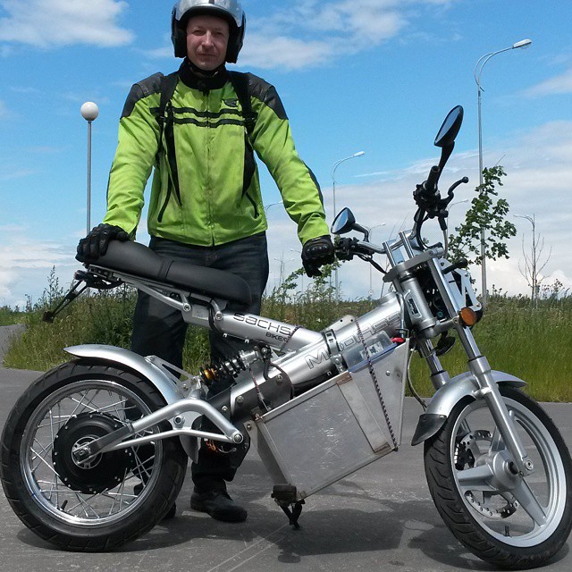

Нет никакой тайны. Я просто не особо за этим слежу. Сегодня утром, скорость слегка за 60, мощность дисплей показывал
2100-2200W.
Вчерашняя статистика здесь:
Езжу на электрифицированном SachsMadass с 2014г. - 20s6p LiPo, 24s LiFePo4 EVA 105ah, M-K 3,5КВт,  контроллер Max-E (v1-RC7c) ЯК-24FET Пробег 29400+км
Езжу на электровеле Медведь 2.0 1500 HD. Пробег 1480+ км
Ездил на Электровелоскут Yalishi с  2011.04 - по 2013.10. Пробег 6100+ км. 16s4p LiPo,  Infineon v.2 12fet, Cicleanalist, M-K 350Вт
Spiderman
Последние несколько дней езжу с OVS=2, два дня назад поставил 4. Скорость поднялась неплохо, а расход, вопреки ожиданиям, почти не изменился. По-крайней мере, как раньше приезжал с работы с остатком напряжения 62в, так и сейчас приезжаю. Наверно, на этом можно было бы и успокоиться. И напряжение батареи не увеличивать, и обмотки м-к не трогать больше.

С одетой покрышкой МК весит 24,3Кг
а зачем было ставить такое тяжёлое МК для скорости, с которой справляется мотор, весящий в ДЕСЯТЬ раз меньше?! горная местность? или что?
Spiderman
Kакое именно М-К весит 2,5 кг, позволяет ехать со скоростью 65км/ч и при этом лезть на любые доступные мне в тольятти горки?

TULSUNDUR
а, ну если горки есть, то конечно 2.5 кг мотора маловато будет - тут спору нет...
но вот 4.5 кг МАС вполне потянет...
а подвеска с лёгким колесом работала бы на порядок лучше...  :ah:
хотя конечно я не знаю насколько там у Вас горки крутые...
на асфальтовые МАС потянет на любые, а вот на те на которые асфальт уже не кладут - не знаю...

Не видел мак-овских моторов, встроенных в литой обод, как у родного MadAss'a. Я очень доволен тем обстоятельством, что удалось по минимуму покоцать родное железо и сохранить красивый внешний вид оригинала. Выбор, на самом деле, был только между мощностью покупаемого кваньшуня. 4КВт было уже многовато (из-за нечеткой формулировки в требованиях к регистрации ТС - то ли с 4КВт - это уже мотоцикл, то-ли по 4КВт включительно еще мопед). Поэтому верхняя планка была установлена на 3,5КВт, исходя из имеющегося ряда мощностей выпускаемых кваньшунем м-к.
Горок в тольятти не много, в автозаводском р-не, где я проживаю, это кусок дороги на пляж, в зеленой зоне есть горки, ну и в общем, все. Еще горки в подземном гараже между этажами - эти преодолеваются ежедневно и просто ракетой. Старый Ялиши, с его 350Вт м-к, приходилось вести рядом, он гаражные подьемы вообще не тянул.
Тяжелое м-к, конечно, чувствуется на кочках, но это не смертельно. Есть даже плюс - при резком торможении переворот через руль практически невозможен. Низкое расположение короба с батареей также помогает, и еще дало хорошую устойчивость.
Езжу с начала сезона почти полтора месяца, практически каждый день приходится отвечать на всякие разные вопросы (на самом деле вопросы все одинаковые, примерно три варианта. Сколько стоит, какая скорость, какая дальность). На первый обычно отвечаю, что не продается. На другие - тоже честно. :)
А, да, еще - у мака нет торможения рекуперацией. А мне оно очень нравится.
