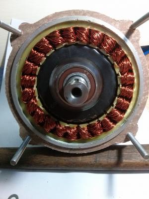

Здравствуйте, коллеги!
Отдавал свой моторчик профессиональным намотчикам и его наконец-то намотали и вернули мне обратно :-)
Получилось, конечно, хуже, чем я рассчитывал, но 15 витков жилой в четыре провода ф0,63 мм поместилось.

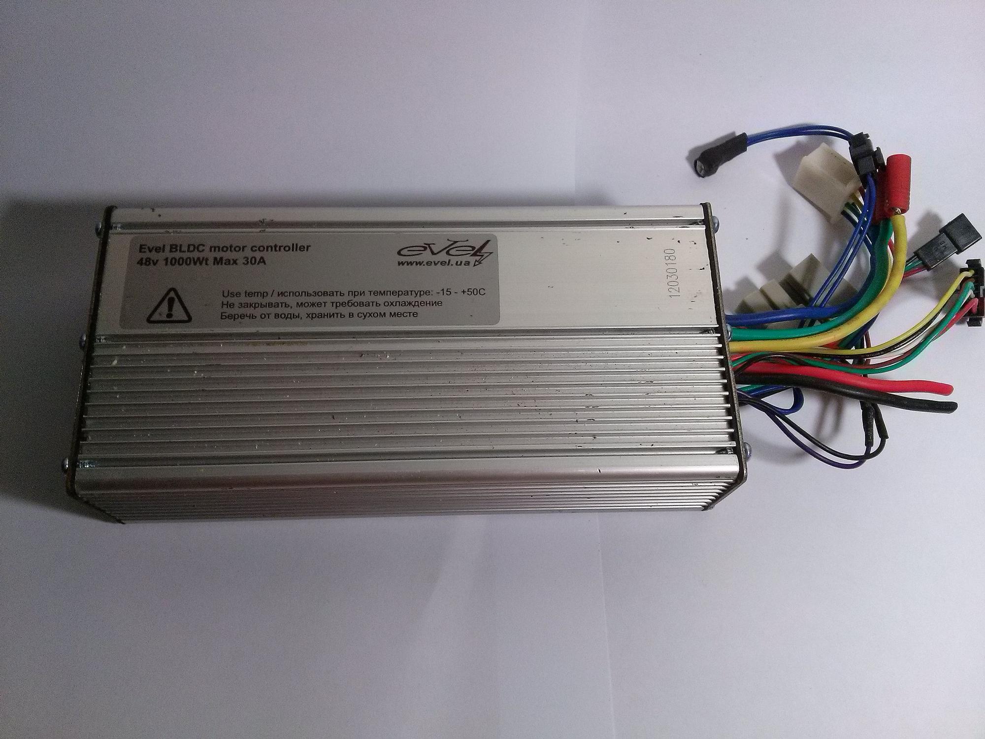

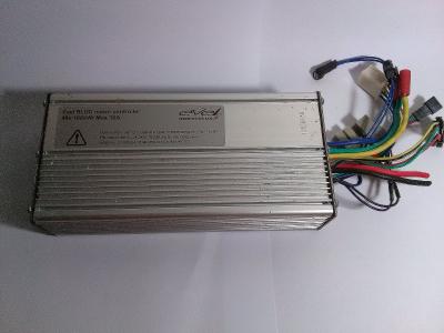

Для пробы в наличии есть вот такой контроллер:
Кто-нибудь имел с таким дело?
Также для испытаний пока нет аккумуляторов. Есть смысл пробовать запускать от блока питания? В наличии есть трансформатор на 6А с выпрямителем и фильтром на 9600 мкФ.

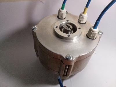

Вот так моторчик будет выглядеть в сборе:
