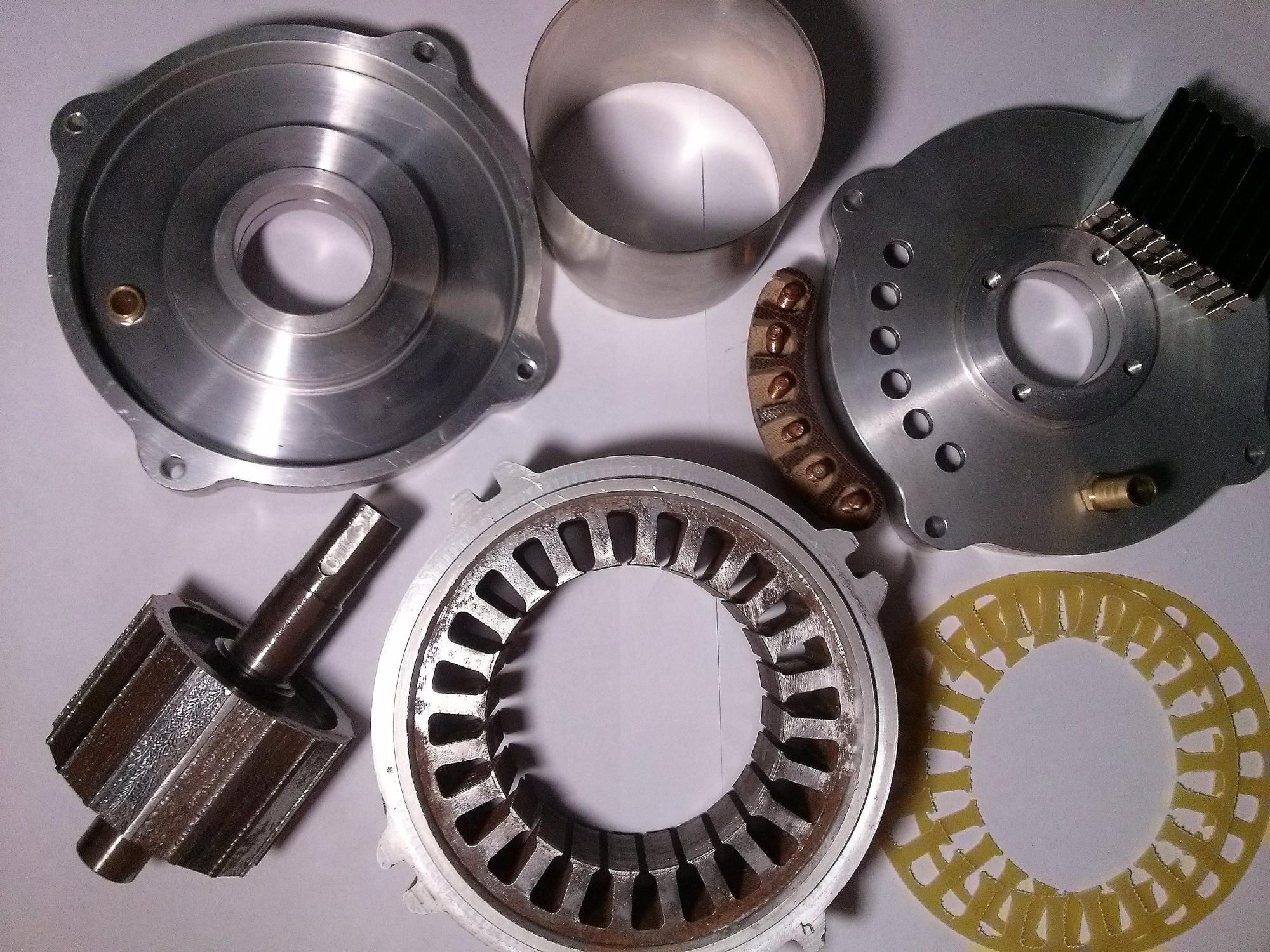

AlexandrTk
Здравствуйте, коллеги!
Подготовил детали для нового мотора:
Пора клеить магниты, а я еще не до конца определился с конфигурацией 24S16P или же  24S8P?
Магниты 40х10х4.
Устанавливать планирую на самокат:
https://electrotransport.ru/index.php?msg=858290
Цуриков
 24-16 очень быстрый получится и с залипанием. Лучше так
AlexandrTk
24S22P уже делал. Сейчас на роторе сделал 16 площадок под магниты, поэтому выбираю между вариантами
Цитата: AlexandrTk от 11 Сен. 2016 в 13:57
24S16P или же  24S8P
Этот мотор хочу сделать с более высокой удельной мощностью.
Перечитал сначала всю тему, но так и не понял какой вариант намотки при конфигурации 24S8P лучше? Зубцовая или волновая?
Alex75
У 24N16P с магнитами 40*10*5 нет залипаний. Двигатель крутится руками ровно, но без выбега. А с комбинации 24N8P, я думаю, можно выжать 4-5 кватт с принудительным охлаждением, а может и больше. Естественно, обороты будут немалые.
AlexandrTk
#585
Спасибо!
А какую все ж обмотку мотать если использовать конфигурацию 24S8P?
Цитата: Alex75 от 11 Сен. 2016 в 23:43
Но могу ответить подробней, так как обе конфигурации меня интересуют, только 24N8P на этот статор ещё не намотал. Была попытка, но торопился и неправильно рассчитал длину фазного провода(короче оказался сантиметров на 30).
Было бы интересно услышать Ваш опыт.
Alex75
Обе обмотки равноценны. Волновая - проще, когда мало витков, или когда нет возможности "всыпать" обмотку в паз из-за малого зазора между зубцами или из-за большого диаметра фазных проводов, "зубцовая"(правильней -  катушечная)- она более технологична.
Вы определились с количеством витков в случае 24N8P?
AlexandrTk
#587
Отталкиваюсь от предыдущего опыта намотки, в паз тогда поместилось по 15 витков жилой в четыре провода ф0,63 мм.
По площади это выходит:
2*4*15*0,63^2=47,628 мм^2.
Сейчас в наличии есть провод ф1 мм. Думаю мотать жилой в три провода, тогда по площади должно поместиться 7 витков.
2*3*7*1^2=42 мм^2.
Знать бы еще на какую частоту вращения можно рассчитывать при 7 витках на напряжении 48В...
Alex75
#588
Я хотел мотать волновую. Прикинул количество витков в катушке, равным 4.
Завтра посмотрю длину проводов сечение и количество жил в фазе и дам более развёрнутый ответ.  Сейчас точно не помню.  Ориентироваться на витки-обороты можно по таблице двигателя Astro3220:
и с поправкой на то, что диаметр ротора нашего двигателя примерно в 1,5 раза больше, и намагниченность самарий-кобальтовых магнитов ниже чем неодимовых.
Планировал раскручивать его до 12тыс. об\мин, зазор - 3 мм. Понимаю, что частота тока уже за пределами, но, думаю, ещё в рамках приемлемого КПД. Основное время работы двигателя - это обороты от 0 до 8тыс.об\мин.
AlexandrTk
Мне было бы удобно до 8000 об/мин. Да и зазор у меня 2 мм (магниты 40х10х4), а значит индукция, скорее всего, больше, чем на Вашем. В любом случае, нужно клеить магниты и мотать пробную обмотку :-)
Alex75
#590
Если диаметр провода 0,63мм и в паз помещается 15*2=30 проводов, то у меня получается сечение: (0,63*0,63*3,14/4)*30=9,35 кв.мм. или 4,675кв.мм. на каждую катушку. А в катушке сечение распределяется согласно количеству витков. Кажется, у меня получалось  в пазу 40 жил провода 0,55мм. Ладно, не буду гадать, завтра посмотрю.
AlexandrTk
#591
Видимо уже пора спать, в одной формуле я умудрился сделать две ошибки ;-D
У меня жила в четыре провода ф0,63 мм, а, соответственно, результат нужно умножить на 4.
(0,63^2*3,14/4)*2*15*4=37,39 мм^2.
Если провод  ф1 мм (жила в три провода):
37,39/((1^2*3,14/4)*2*3))=7,94 витков
P.S. У меня есть чертеж паза нашего статора. Измерил его площадь, оказалось 87,37 мм^2.

YTW200
0.63 в квадрате сначала надо делить на 4 и лишь потом множить на Пи. 0.31 мм квадратных прлучается у одного проводника. Умножте на их количество в одном витке и получите общую площадь намоточного пучка. А уже из него исходя поймёте, - ваш мотор расчитан на очень малые токи.
Добавлено 12 Сен. 2016 в 14:22
Если тянете одновременно 4 жилки , то ваш обмоточный проводник имеет 1.24 мм квадратных. Это всего 20-30 ампер максимум без последствий. Так что моторчик ваш ватт на 500 не более.
Хотите мощнее, делайте три-четыре витка на зуб но минимум десятью проводками одновременно.
Бубет и оборотисто и токи большие выдержит
