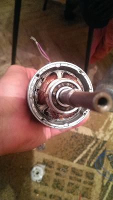

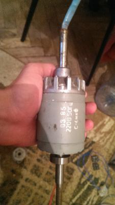

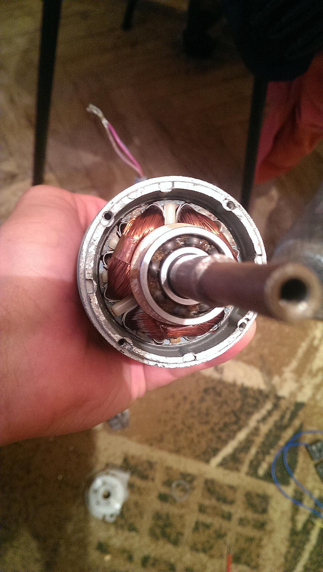

Нашел такой удивительный двигатель. Не встречал еще такие. В нем вращающийся ротер. Может подсказать с комбинацией оптимальной?
12S10P как насчет такой комбинации?
Это однофазный асинхронный двигатель от электромеханической печатной машинки "Ятрань" мощностью 120-150 ватт. Комбинации для перемотки в BLDC 12N8P,12N10P, 12N14P, 12N4P.

Продолжаю тему этого движка. Вот что получилось. Интересует, возможно спелить кожух вокруг железа?
Alex75
#610
Зачем?
