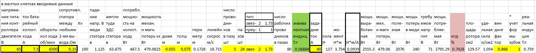

диаметр 5.5см, толшина пакета 7.5см,
пусть в номинале удельная касательная сила с поверхности ротора 1н/см2
считаем:
площадь ротора= 5,5*пи*7.5=129.5см2
сила =129.5см2 * 1н/см2 =129.5н
плечо= 5,5/2=2,75см=0,0275м
момент номинальный =129.5н * 0,0275м =3,563 н*м
  Холостые обороты 6500, под нагрузкой неизвестно какие они у вас были, пусть 5500.
тогда выходная мощность 5500*3,563/9,55=2052вт. (часть этой мощности потратится на перемагничивание железа, пусть примерно 300вт). В нагрузку уйдет 1752вт.
  еще будут потери в меди, неизвестны (нужно знать сопротивление обмотки), пусть 300вт тоже.
Тогда потребляемая мощность 2052+300=2352вт. У вас как я понял потребляемая под номинальной нагрузкой была 2500вт, ( выходная 2500-300=2200вт)
тогда удельная касательная сила с поверхности ротора  в номинале у вас =1н/см2 * (2200/2052)=1,072н/см2 , момент примерно 3.563*1.072=3,82н*м.

момент от фазного тока получился 0,939 (н*м)/А
индукция 0,76Тл
расчет предыдущий поправил.

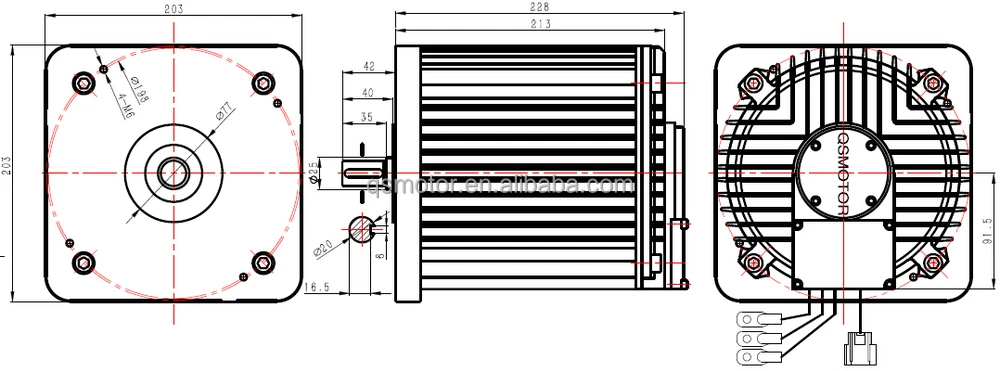

[user]kor[/user],  а не могли бы вы в свою табличку добавить вот этот мотор, как некое достижение в данной области:
https://ru.aliexpress.com/item/8000W-171-100H-Mid-Drive-BLDC-PMSM-Non-Hub-Motor/32609640218.html?spm=2114.10010208.1000014.48.L7vV1c&scm=1007.13338.70306.000000000000000&pvid=77fc079b-8dbd-4e3a-8595-13e0f8b46861&tpp=1
Вот его параметры:
Steel RAT

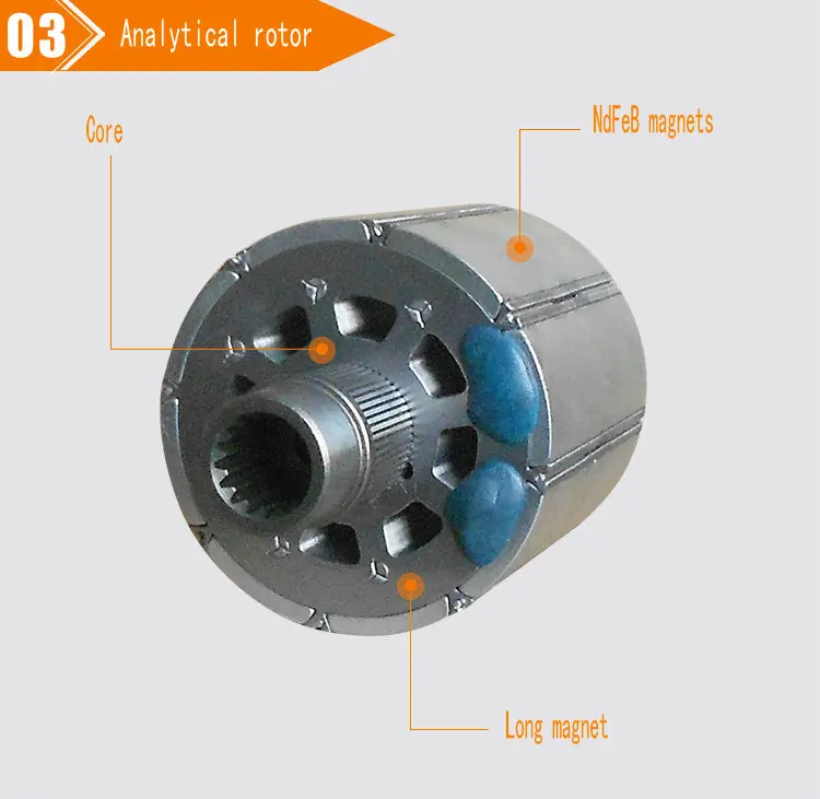

К вопросу крепления магнитов на роторе.
kor
#664
У него неизвестны диаметр ротора и толщина пакета статора. Если предположить что они соответственно 9 и 10см то, Окружная сила номинальная=36,6н*м / 0,045м=813н.
площадь поверхности пи*9*10=283см2
номинальная уделльная окружная сила 813/286=2,87 н/см2
Индукцию не посчитать, неизвестно число витков.
Alex75
#665
Такое крепление магнитов используется в китайской версии системы подвесного мотора для электровелосипедов(GNG):
Магниты там даже не клеют. Их вдвигают в дуговой паз.
