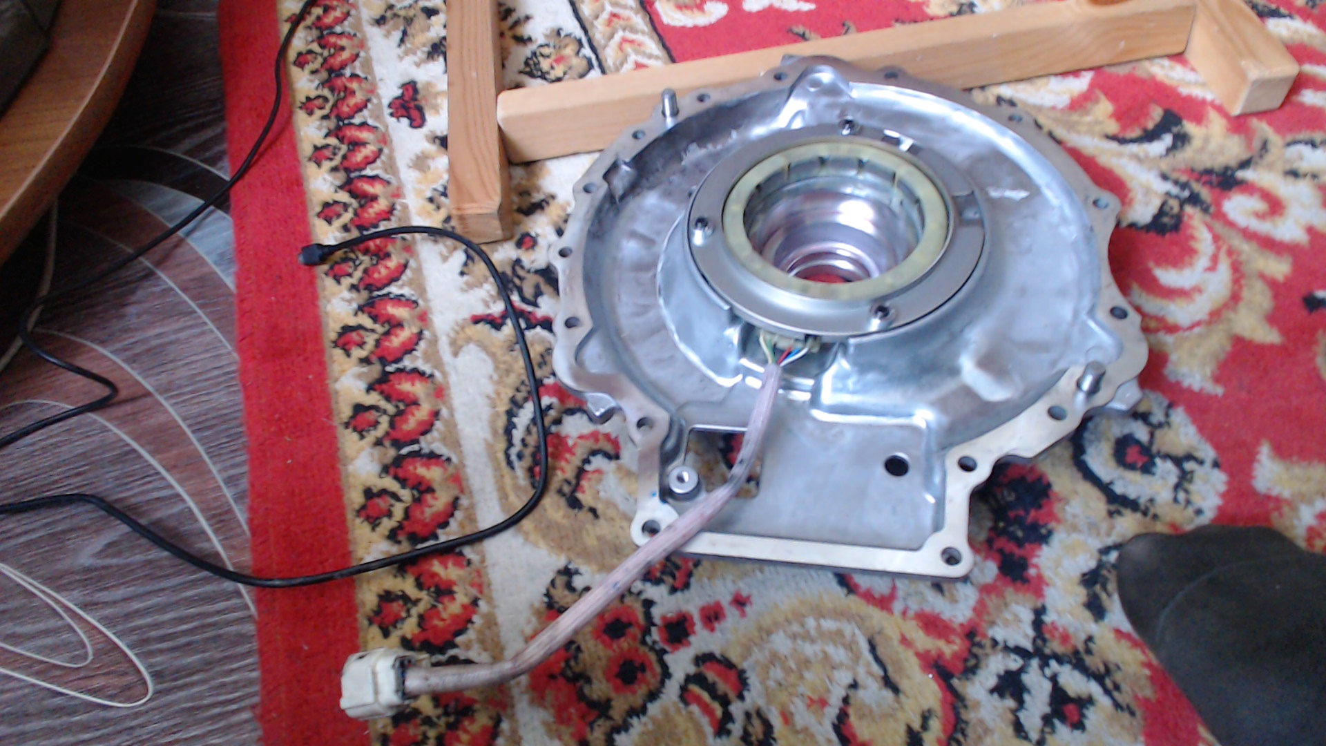

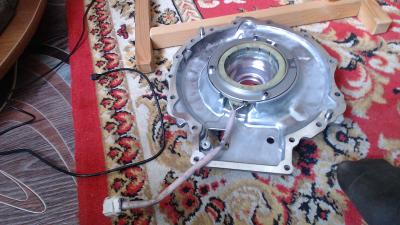

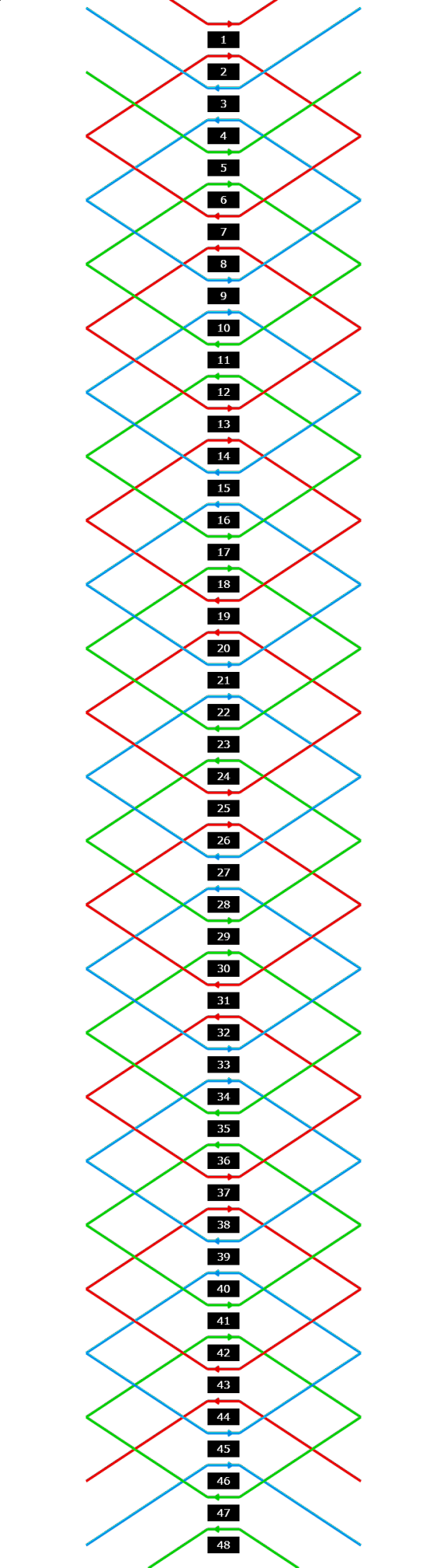

вот такие кишки, это малый мотор генератор 18квт 48n8p
