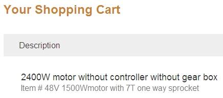

вот это я понимаю ассортимент циклонов O_O
особенно мотор на 2400вт штатных,почти подстать крошке:)
andreym
и весит не сильно меньше  :-D
Pavel__
Интересная надпись появлется при заказе этого мотора на 2400вт. :bn:
andreym
Цитата: Pavel__ от 27 Март 2013 в 02:02
да - похоже 1.5квтный циклон нынче продают как 2.4квтный
за 2.4 максимальной мощности 5кг веса что-то больно много уже? для внешнего то мотора?

se
У них было два варианта такого движка,
первый был сначала 1000вт, потом стал 1500вт
Текущий был 1500вт, стал 2400вт
График для 1000вт, макс.2500вт
Характеристики для 1500вт http://www.cyclone-tw.com/dc24.htm
Max speed 3223Rpm
* Rated speed 4111Rpm
* Rated output 1500W
* Max output 4329W
* Rated Torque 83.46Kg-cm
* Max Torque 98.36Kg-cm
* Rated Amp 29.52A, 75A
* Insulation class E class
* External Driver
* Control method PWM
* Ambient temperature -15C~40C
* Efficiency: 93.23%
* weight 4.8 Kg
